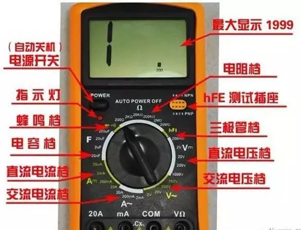

万用表又叫多用表、三用表、复用表,是一种多功能、多量程的测量仪表,一般万用表可测量直流电流、直流电压、交流电压、电阻和音频电平等,有的还可以测交流电流、电容量、电感量及半导体的一些参数(如β)。万用表种类很多,外形各异,但基本结构和使用方法是相同的。万用表面板上王要有表头和选择开关。还有欧姆档调零旋钮和表笔插孔。下面介绍各部分的作用:
一文教你如何使用数字万用表,弱电小白入门必备工具的图1
1、表头
万用表的表头是灵敏电流计。表头上的表盘印有多种符号,刻度线和数值。符号A一V一Ω表示这只电表是可以测量电流、电压和电阻的多用表。表盘上印有多条刻度线,其中右端标有“Ω”的是电阻刻度线,其右端为零,左端为∞,刻度值分布是不均匀的。符号“-”或“DC”表示直流,“~”或“AC”表示交流,“~”表示交流和直流共用的刻度线。刻度线下的几行数字是与选择开关的不同档位相对应的刻度值。表头上还设有机械零位调整旋钮,用以校正指针在左端指零位。
2、选择开关
万用表的选择开关是一个多档位的旋转开关。用来选择测量项目和量程。一般的万用表测量项目包括:“A”电流、“V”电压、“Ω”电阻。每个测量项目又划分为几个不同的量程以供选择。
3、表笔和表笔插孔
表笔分为红、黑二只。使用时应将红色表笔插入标有“+”号的插孔,黑色表笔插入标有“-”号的插孔。

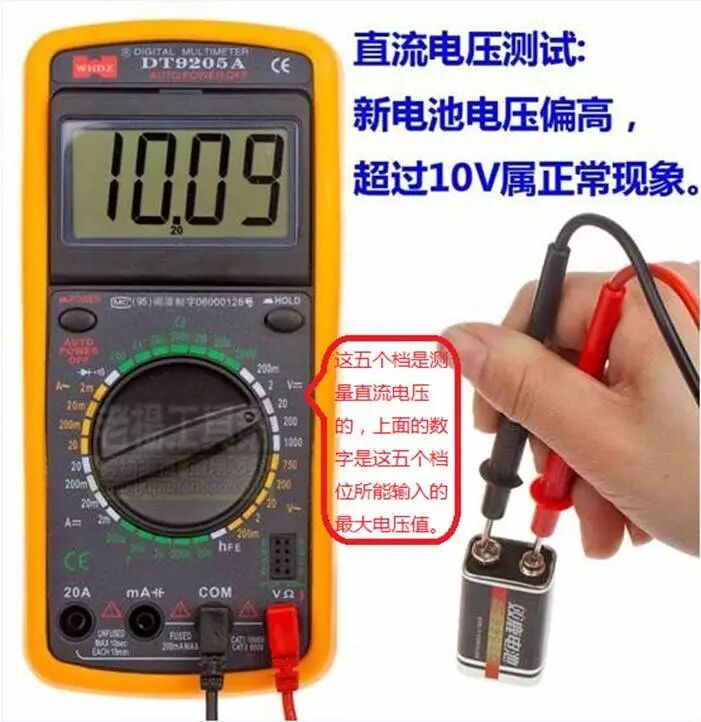

数字万用表电压测试方法
1.直流电压的测量。
首先将黑表笔插进“com”孔,红表笔插进“V Ω ”。把旋钮选到比估计值大的量程 (注意:表盘上的数值均为最大量程,“V-”表示直流电压档,“V~”表示交流电压档,“A”是电流档),接着把表笔接电源或电池两端;保持接触稳定。数值可以直接从显示屏上读取,若显示为“1.”,则表明量程太小,那么就要加大量程后再测量工业电器。如果在数值左边出现“-”,则表明表笔极性与实际电源极性相反,此时红表笔接的是负极。

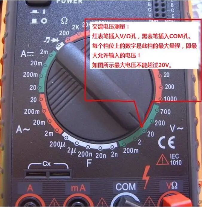

2.交流电压的测量。
表笔插孔与直流电压的测量一样,不过应该将旋钮打到交流档“V~”处所需的量程即可。交流电压无正负之分,测量方法跟前面相同。无论测交流还是直流电压,都要注意人身安全,不要随便用手触摸表笔的金属部分。

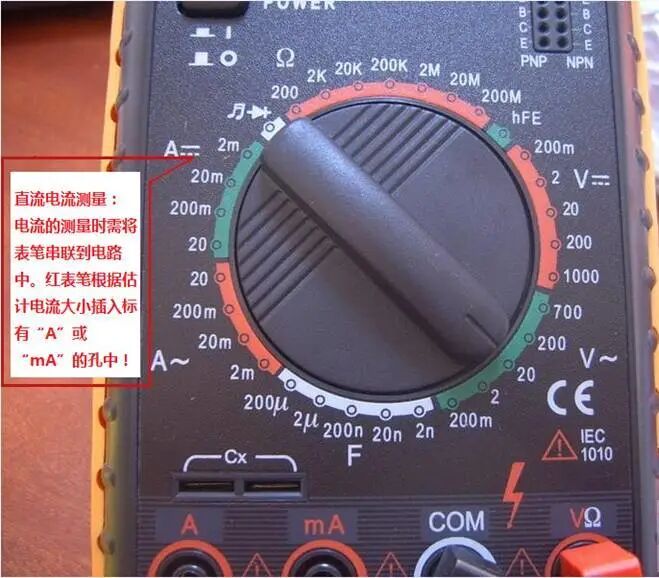

数字万用表电流测试方法
1.直流电流的测量
先将黑表笔插入“COM”孔。若测量大于200mA的电流,则要将红表笔插入“10A”插孔并将旋钮打到直流 “10A”档;若测量小于200mA的电流,则将红表笔插入 “200mA”插孔,将旋钮打到直流200mA以内的合适量程。将 万用表串进电路中,保持稳定,即可读数。若显示为“1.”,那么就要加大量程;如果在数值左边出现“-”,则表明电流从黑表笔流进万用表。
2.交流电流的测量
测量方法与前面相同,不过档位应该打到交流档位,电流测量完毕后应将红笔插回“VΩ”孔,若忘记这一步而直接测电压,哈哈!你的表或电源会在“一缕青烟冲上云霄”--报废!

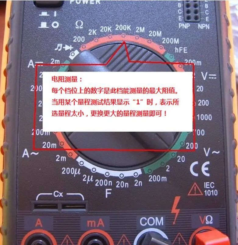

数字万用表电阻测试方法
将表笔插进“COM”和“VΩ”孔中,把旋钮打旋到“Ω”中所需的量程,用表笔接在电阻两端金属部位,测量中可用手接触电阻,但不要把手同时接触电阻两端,这样会影响测量精确度。读数时,要保持表笔和电阻有良好的接触;注意单位:在“200” 档时单位是“Ω”,在“2K”到“200K”档时单位为 “KΩ ”,“2M”以上的单位是“MΩ”。

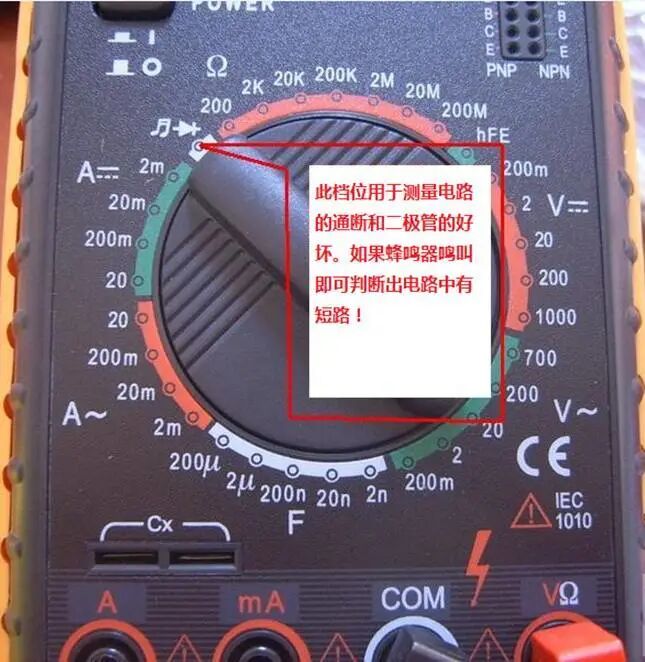

数字万用表测试线路中是否有短路
把量程调到“蜂鸣档”, 如果线路是通的,万用表会发出持续的“蜂鸣声”。如果是断的,“蜂鸣声”不响,屏幕显示1,表示电阻无穷大。
