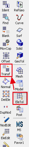

Transform的作用:移动单元和节点,适合更换位置不一样的零部件
Transform的位置:EleTol>Transf

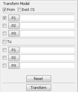

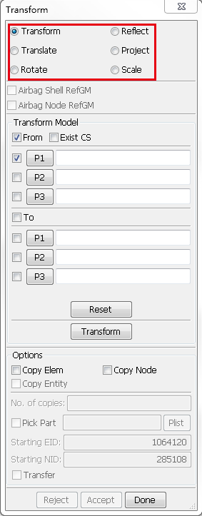

Transform中包含六种方式,分别是Transform、Translate、Rotate、Reflect、Project、Scale,本文主要讲述的是前三个常用功能。

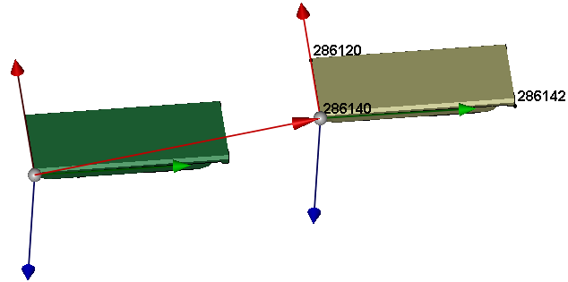

Transform
主要利用点对点的移动,可以适合任意位置的移动。

用法:在想要移动的对象上选取三个点,最好是一些特征点,且相距较远;然后再选取目标对象上三个点,三个点的顺序要一一对应;最后在选择过滤器上勾选Bypart,选择目标对象,点击Transform,点击accept。如果想要复制这个零件需勾选Copy Elem,如果想复制的零件与原零件不一样的ID需要勾选Transfer。
