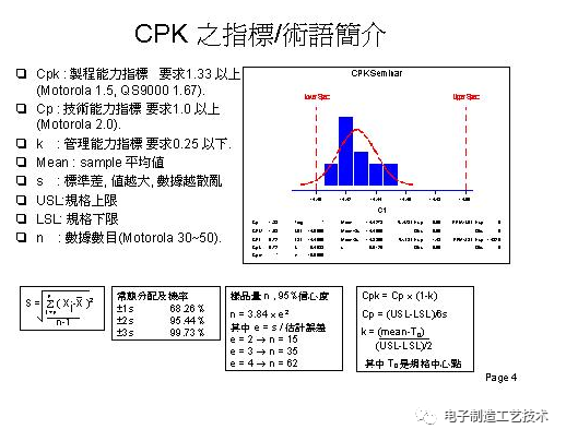

过程能力指数(Cp和Cpk)表示的是过程在稳定(即没有特殊原因干扰产出品的特性或者说是在可控(under control)的)状态下能使其产出品达到可接受标准的程度的指标。

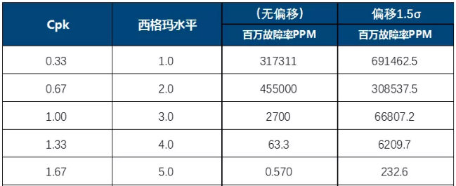

按照常识,Cpk越高越好,产品的不良率也越低。SQE在PPAP审核时,要求供应商提交的过程能力报告,关键特性的Cpk大于1.33,此时供应商内部的百万分之不良率PPM为63。拓展到Cpk=1.0,Cpk=1.67的PPM如下:
在不考虑偏移的情况下:
Cpk=1.33  对应 4σ 水平  其PPM=63.3;
Cpk=1.67  对应 5σ 水平  其PPM=0.570;
Cpk=2.0    对应 6σ 水平  其PPM=0.0020;
那么,这个值是怎么来的,其他Cpk对应的PPM数值是多少?

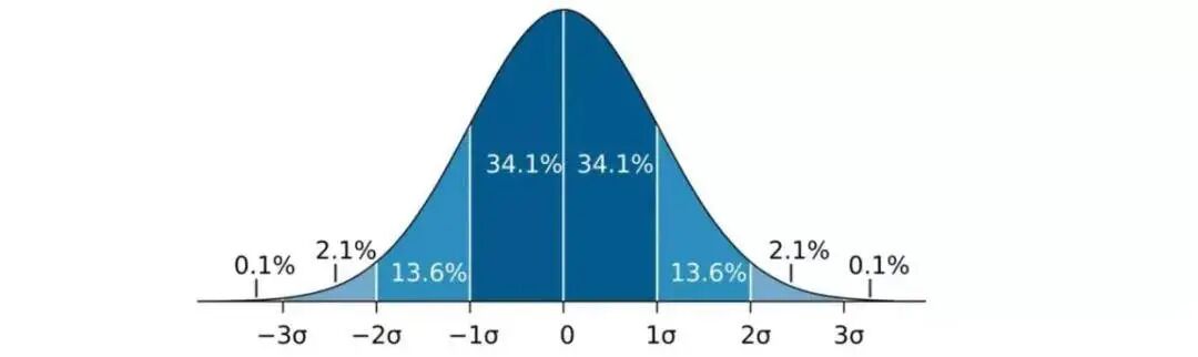

若随机变量X服从一个数学期望为μ、方差为σ2的正态分布,记为N(μ,σ2)。其概率密度函数为正态分布的期望值μ决定了其位置,其标准差σ决定了分布的幅度。当μ = 0,σ = 1时的正态分布是标准正态分布。
若随机变量X,服从一个位置参数为μ、尺度参数为σ的概率分布,其概率密度函数为:
干【】货】CPK、Sigma和PPM的换算关系的图3
当 μ=0, σ=1时,正态分布就成为标准正态分布。
干【】货】CPK、Sigma和PPM的换算关系的图4
我们对其积分,也就是求面积,所得值为1。(每个质量人追求的100.00%合格)

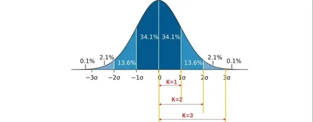

我们可以简单的理解为规格线与目标值间的距离最少能容纳k个标准偏差σ,当k = 3时,我们称之为3西格玛水平,上下规格极限之差为6σ。

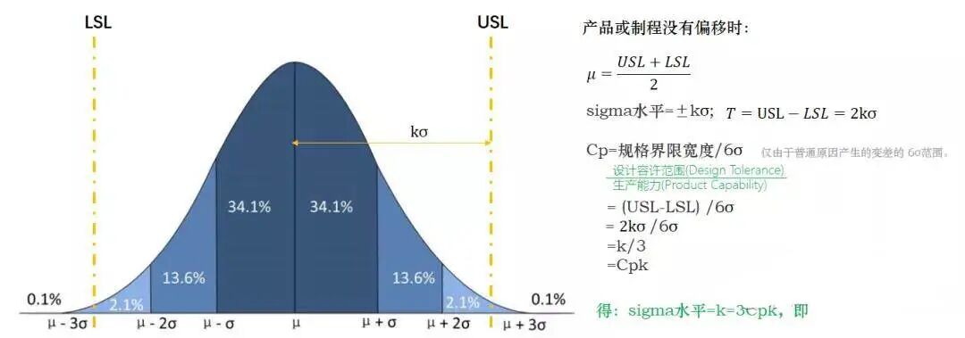

当过程无偏移时,Cpk=Cp。
由右下图计算可知,西格玛水平=3Cpk。(无偏移情况下)
干【】货】CPK、Sigma和PPM的换算关系的图9

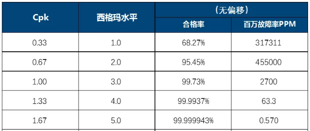

至此,我们可以得到以下西格玛水平和Cpk的关系表:
干【】货】CPK、Sigma和PPM的换算关系的图10

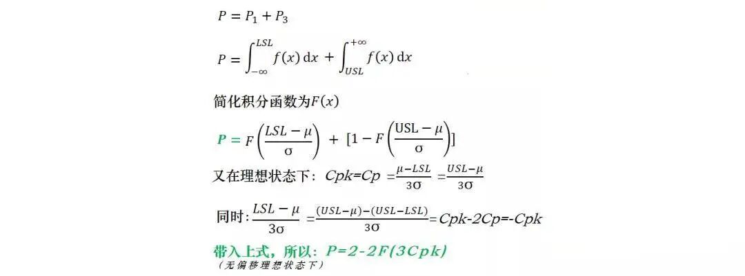

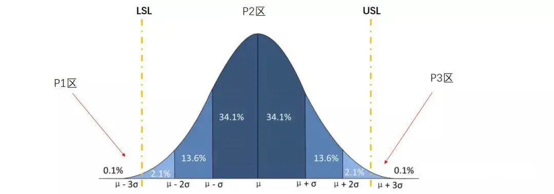

由下图,我们可知不良率为超过上规格线USL部分的面积,以及超过下规格线LSL部分的面积的总和。即:P=P1 + P3。
干【】货】CPK、Sigma和PPM的换算关系的图11
这里,我们引入正态分布的面积函数,标准正态分布函数F(x)。该函数通过输入值x,可以得到相应的(-,x)的面积,即概率面积。
干【】货】CPK、Sigma和PPM的换算关系的图12
至此,我们得到了Cpk和不良率(PPM)的初步关系:
①:PPM=1000000*【2-2F(3Cpk)
②:合格率=1-P 2F(3Cpk)-1。
注:计算时,标准正态分布函数F(x)需要查阅相关的附表。
注:当过程输出的均值漂移时,Cpk≠Cp,建议使用要用积分函数进行计算。

最后,6西格玛水平不是PPM3.4,百万分之3.4的故障率吗?
实际上,过程输出质量特性的分布中心与规格中心重合的可能性很小,对于典型的制造过程,由于影响过程输出的基本质量因素(人、机、料、法、环、测)的动态变化,过程输出的均值出现漂移是正常的。在计算过程长期运行中出现缺陷的概率时,一般考虑将上述正态分布的中心向左或向右偏移1.5,此时一侧的缺陷为3. 4ppm,另一侧因数量级极小可忽略不计,总缺陷概率为百万分之3.4,即PPM为3.4。
