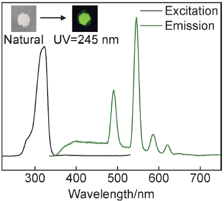

通过后合成修饰法在UiO-66-(COOH)2上负载Tb3+可成功制备绿色荧光材料,且仍能维持原骨架材料的结构,如图1所示,改材料的荧光发射光谱与Tb的发射光谱基本一致。其中,488,544 ,585 ,621 nm等四处的峰均为分别归属Tb3+的不同电子能级跃迁,即5d47f65d47f55d47f45d47f3跃迁。

图1  UiO-66-(COOH)2的激发和发射荧光光谱
