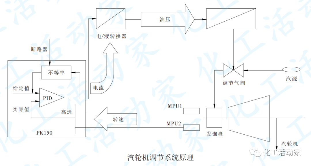

此次试车机组为凝汽式汽轮机,采用WOOD-WARD Peak150数字电子调节器,并配有必要的保安装置,以确保机组安全运行。为方便维护和监视,多种监视仪表及保安信号集中在就地仪表柜上。起动和停机都编制了程序,可在控制系统的前面板上直接操作,汽轮机调节系统原理如下。

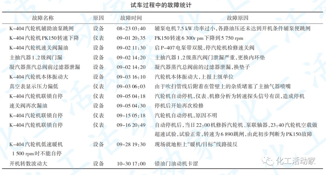

此次试车汽轮机机组发生事故类型多,原因复杂,试车过程的故障详情如下。

汽轮机真空恶化
运行中汽轮机真空的好坏,不仅影响机组运行时的经济性,而且影响到机组的出力和安全。因此,各类凝汽式机组在运行规程中都规定正常运行中允许的真空最低值,K-404汽轮机的正常真空值规定为≥-0.075MPa。
在试车过程中K-404汽轮机凝汽器真空缓慢下降,表现为汽轮机在同一负荷下的真空值缓慢下降,由-0.09MPa下降到-0.069MPa,并稳定在-0.069MPa真空值上,排气温度由40℃升高68℃,排气压力增大。据统计,在试车过程中共发生过3起汽轮机真空恶化故障。

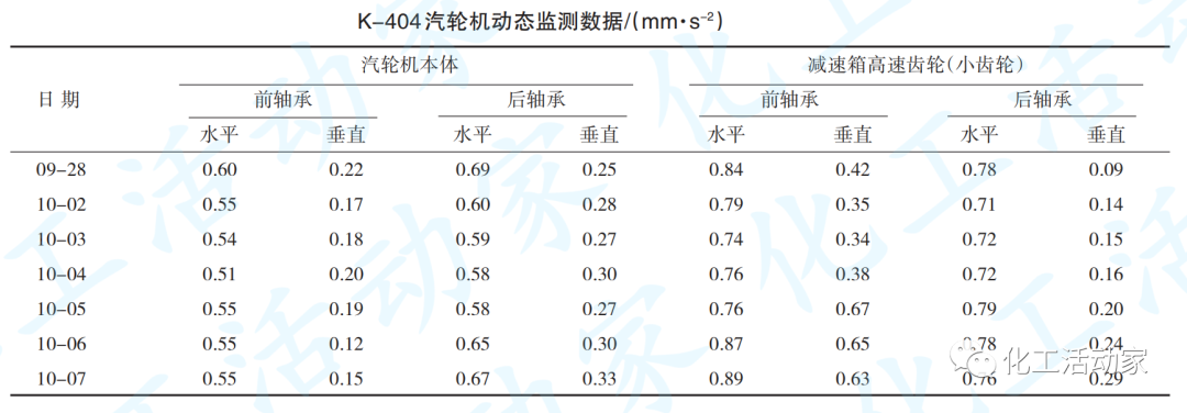

汽轮机本体和减速箱轴承振动值大
对K-404汽轮机机组进行了动态监测,发现汽轮机本体振动大,监测数据如下。
克拉玛依石化│汽轮机试车问题探析与解决措施的图4
综合分析数据表明:汽轮机前轴承和后轴承水平方向振动值偏大,分别在0.55和0.60以上,减速箱小齿轮前轴承水平方向振动值最大值为0.89,垂直方向振动值最大为0.67,减速箱小齿轮后轴承的振动也比较大,而振动值较大的轴承的温度均超标,汽轮机的前径向轴承、减速箱小齿轮前径向轴承和后径向轴承温度分别为72℃、71℃、66℃,均超出了H报警值65℃。
汽轮机油路故障
汽轮机试车建油路过程中,高压油油压偏大,为0.559MPa;2次油压0.442MPa,偏大;速关油压0.57MPa,偏大;润滑油压不到0.1MPa,偏小。据统计此次试车油路故障共发生过3起。
检查双联过滤器后发现滤网前后压差达到0.3MPa,远远超出小于0.1MPa的规定值,润滑油路系统(润滑油压),保安油路系统(速关油压),调节油路系统(高压油、2次油压)3大油路系统都是直接由主油泵供油,其中1个油路系统(润滑油路系统)堵塞,必然会造成其它2路系统的油压(高压油、2次油压、速关油压)升高,究其原因主要是:汽轮机油路系统经过跑油循环后,附着在管壁上的杂质未清除干净,堵塞了双联过滤器的滤芯是导致此次油路事故的直接原因。

汽轮机非计划停车故障
试运行期间,K-404汽轮机共发生13次由于仪表联锁引起的自动停机故障,均为非计划停机,对汽轮机各停机联锁条件进行了检查和分析。
第1次停机发生时:转速为6394rpm,润滑油压未作记录;第2次停机发生时:转速为6220rpm,润滑油压为0.195MPa;第3次停机发生时:转速为6180rpm,润滑油压为0.194MPa。

汽轮机和减速箱轴承振动值大的应对措施
通过测定汽轮机各个部件和轴承的振动值,并与额定工况时允许值作对比分析,查出振动大的部位为汽轮机减速齿轮箱部位,开箱检测时发现减速箱内高速轴上有裂纹,测定轴的弯曲度值正常,进而作动平衡试验,发现转子不平衡,在高速下找回转子动平衡,再次运行时动态监测数据显示振动值明显减小。
