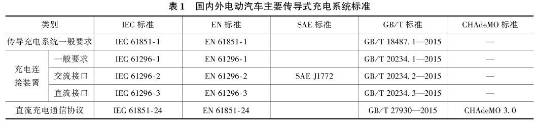

1.2 EN 标准
欧盟电动汽车充电系统标准体系包括 EN 61851 系列标准、EN 62196 系列标准以及 CLC/TS 50457系列标准,主要涉及充电设备、充电站、插头插座及通信协议标准,从表1可看出,其中 EN 61851 系列标准、EN 62196 系列标准采标相应的IEC国际标准,本文后面不再赘述。

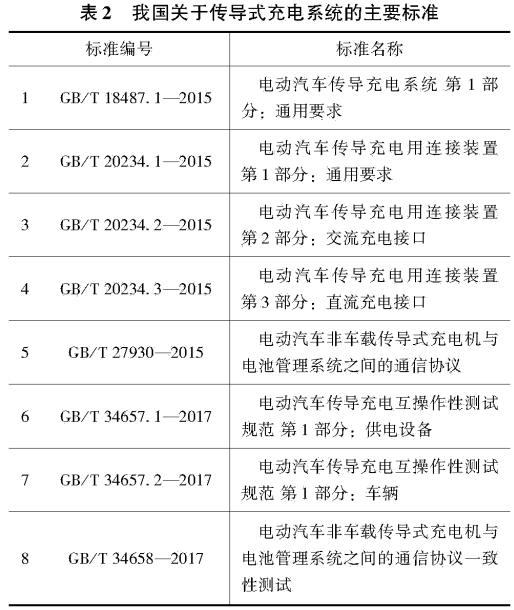

我国充电系统标准 (表2)包括充电系统的通用要求、交直流接口规范、充电设施与电池管理系统间的通信协议要求及一致性测试要求、传导充电互操作性测试规范等。

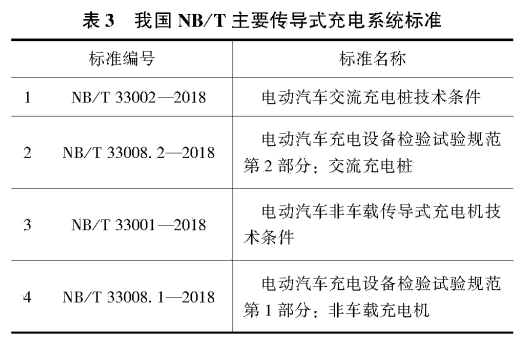

我国第二大类充电标准是国家能源局制定的标准,主要对充电设施的技术要求、试验规范做出了要求,主要标准见表3。

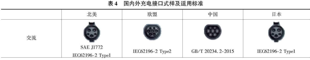

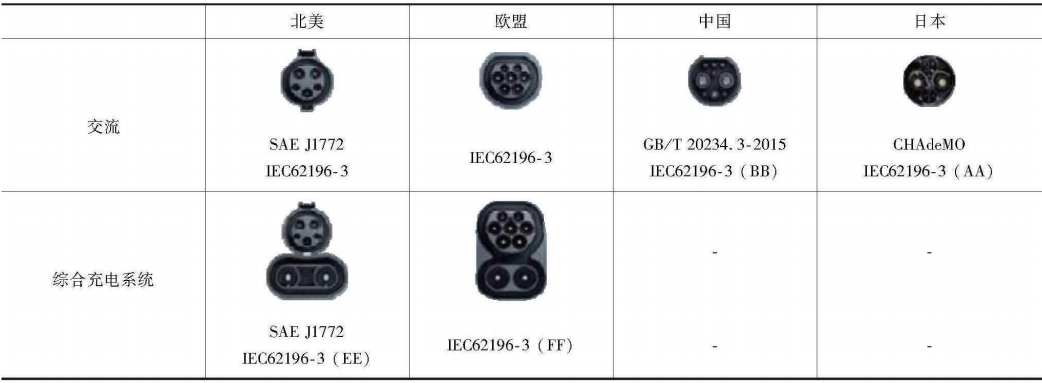

国内外充电接口式样及适用标准见表4。

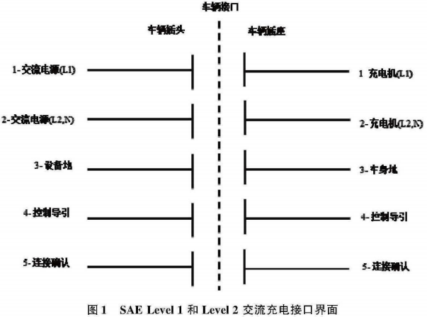

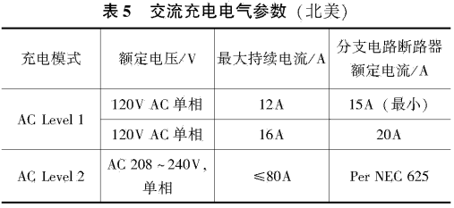

SAE J1772《电动汽车和插电式混合动力汽车传导式充电接口》规定了电动汽车充电接口的通用要求、物理结构和尺寸、控制导引电路,2017年 10 月修订最新版。标准中所规定的交流充电接口的结构尺寸和 IEC 62196-2 中的 Typel一致。
SAE J1772 涵盖交流充电标准与直流充电标准,均分别区分Level1与Level2 两种规格。这两种规格主要是输出功率不同。
SAE Level1和Level2 交流充电接口界面如图1所示,电气参数见表5。

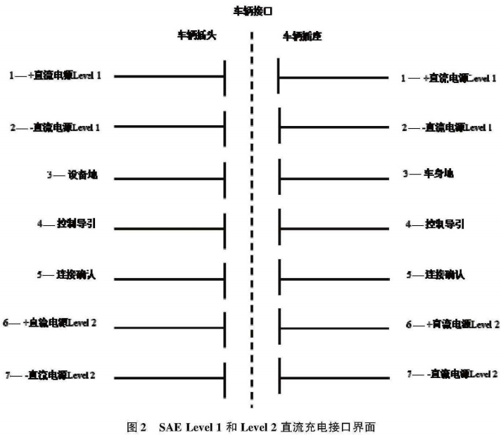

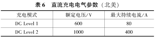

SAE Level 和Level2 直流充电接口界面如图2 所示,电气参数见表6。

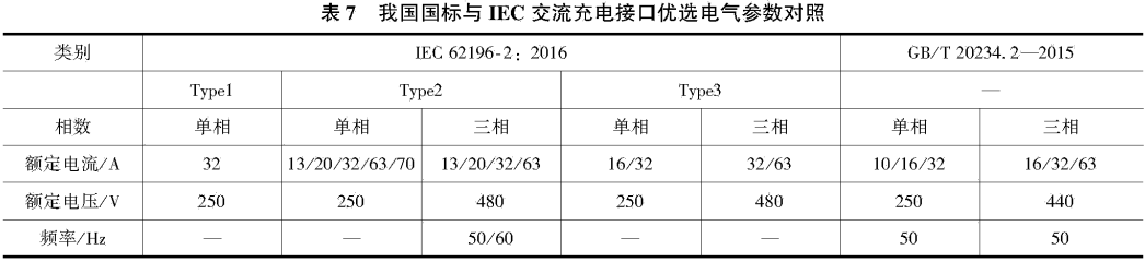

(5)电气参数
表7为IEC 62196-2∶ 2016 和 GB/T20234.2—2015 规定的交流充电优选额定电压、电流及频率。

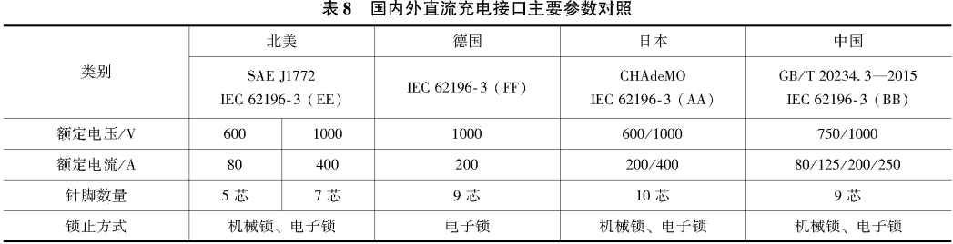

直流充电接口技术要求主要涉及外形尺寸、针脚数、锁止方式、电气性能要求等。我国标准和其他标准关于直流充电接口的简要对比见表 8。
国内外电动汽车充电系统标准综述的图12
从表4看出,各国直流充电接口型式区别较大,主要特点概述如下∶
1)IEC/SAE标准规定小功率直流充电时,可以使用交流接口标准中定义的Typel/Type2 交流口,但当直流充电时其充电线缆必须满足标称充电电流。另外为弥补大功率充电的缺憾,在 Typel/Type2 的基础上衍生出了 Combol&2组合式充电接口,其将直流和交流车辆插座合二为一,具有以下特点∶
①充电功率更高,最高可达 200kW 以上。
②交直流车辆插座合二为一,减小车辆插座占用的空间,降低成本,可兼容现有的交流充电设施。
③采用电力载波通信方式(Power Line Communication PLC),可扩展性强,便于今后有序充电技术的发展。
④ 充电线缆采用5芯连接,降低成本。
2)CHAdeMO和GB/T标准充电接口针脚定义相近,采用机械锁和电子锁相结合的锁止方式,且适用CAN通信协议,其抗噪性能优越且检错能力、通信安定性和可靠性较高。
3)接口针脚布置方面,与交流接口类似,国标标准插座使用母针,车辆插头使用公针,而其他标准恰恰相反。
4)结构方面,CHAdeMO结构复杂,成本较高,且PE线规格小,信号传输易受干扰。国标接口结构的公差配合尚存在问题,大电流充电时接口部位过热严重,导致连接器寿命短。

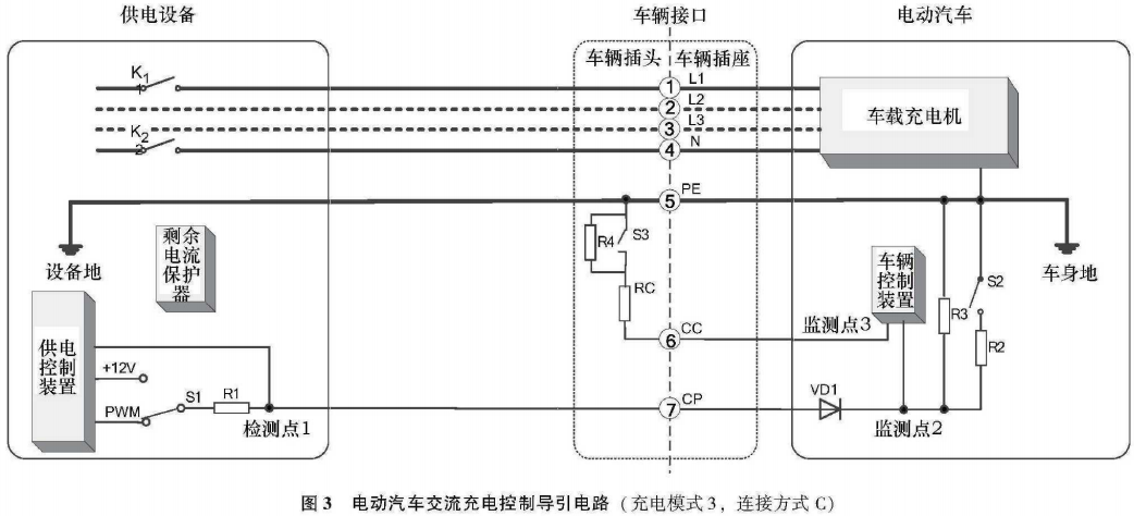

物理结构的标准化只是保证了接口物理连接的互换性除此之外,还需要用控制导引电路完成连接状态的判断和电过程的安全控制。
3.1.1 交流充电的控制导引电路
虽然国内外交流充电接口拥有多种不同物理接口方案但是控制导引电路已基本可以兼容。以中国的交流充电接口标准为例,其典型控制导引电路如图 3 所示。
国内外电动汽车充电系统标准综述的图13
车辆控制装置通过测量检测点3 与 PE 之间的电压值来确认当前充电连接装置(电缆)的额定容量,通过测量检测点2的 PWM 信号占空比确认当前供电设备的最大供电电流。

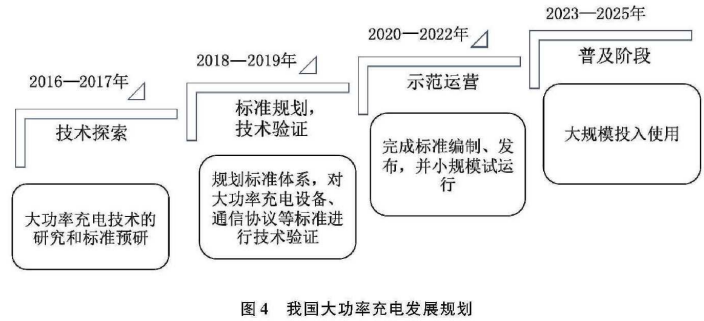

欧美国家主导的 CCS 系统在 2020 年预计可以实现 350kW 充电功率,日本升级后的 CHAdeMO 3.0最高可支持 500kW 超充。我国大功率充电标准也在加紧制定中,远景目标充电电压 1000(1500)V,最大充电电流 500(600) A,最高功率达 900kW。研制标准涉及充电连接器组件、通信协议、充电机,旨在形成与现有充电技术标准体系兼容的大功率充电技术标准。我国大功率充电发展规划如图 4所示。

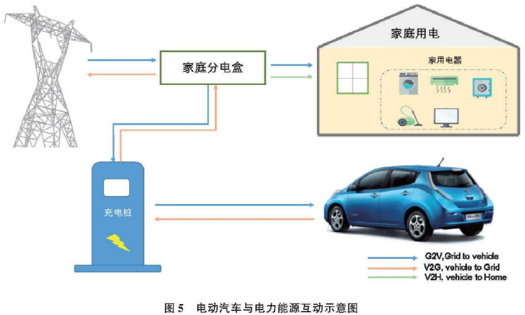

2)智慧充电
未来电动汽车充电时间随机性强、需求电量大的动态特性将对电网安全、稳定、经济、高效运行提出了新的挑战。因此发展智慧充电业务,使得电动汽车与电网间的能量及通信的双向互动显得尤为重要,既可以减少电动汽车充电对电网的影响,保障电动汽车的可靠能源供给,也可以改善电网供电可靠性,提高电网运行效率(图 5)。
国内外电动汽车充电系统标准综述的图15
目前ISO 15118 系列标准、SAE J2847、J2758 系列标准已经在相关方面给出了规范化的建议。

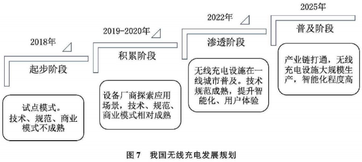

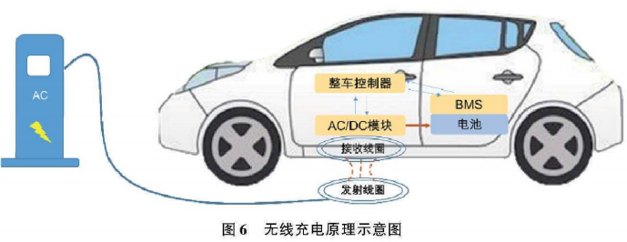

3)无线充电

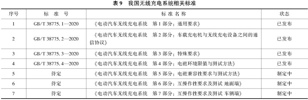

我国无线充电的相关标准还在逐步完善,预计2025年以后随着智能网联汽车产业成熟,无线充电产业也将实现产业化。
无线充电原理示意图如图6所示,我国无线充电发展规划如图7所示,相关标准见表9。

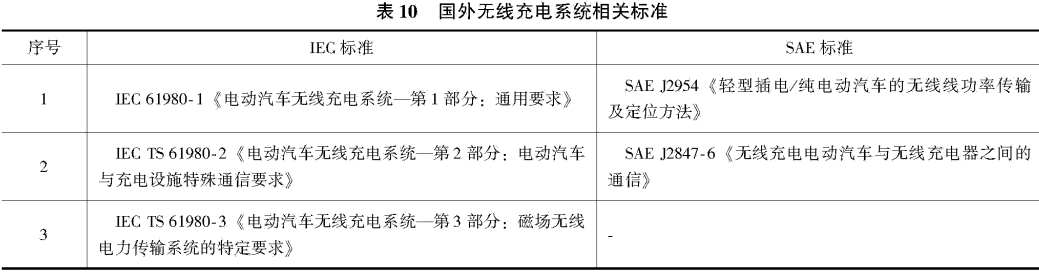

相比国内,国外无线充电发展相对快一些,但离规模化 仍尚需时日,其中IEC 和 SAE 发行相关指导标准见表10。
