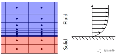

如下图所示流体(蓝色区域)沿着固体(红色区域)表面运动,我们需要求解整个区域,包括流体域与固体域的温度场及热通量。通常需要将区域离散为有限体积或网格,如左图,每个网格都有中心点。通过在网格求解方程,最终得到温度场。CFD理论|能量方程形式(1)的图1
