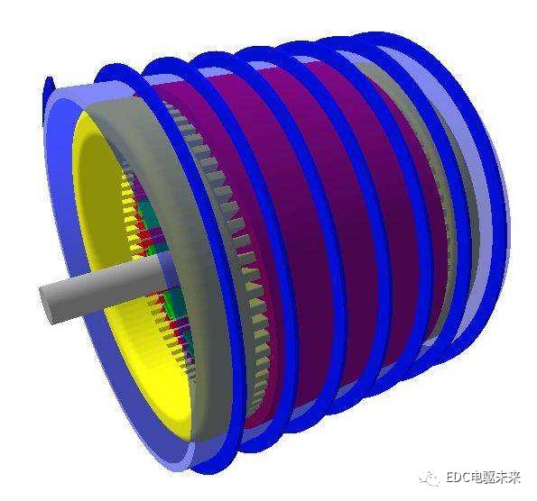

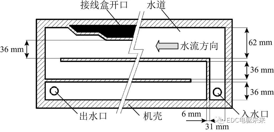

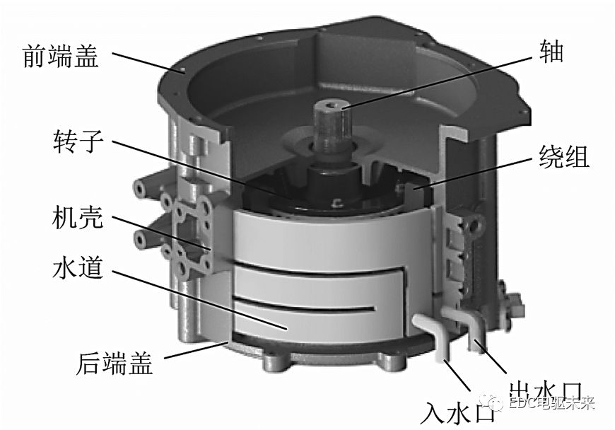

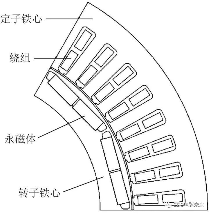

本文研究的永磁同步电机额定功率为68 kW,额定转速为3 200 r/min,电机三维模型如图1所示,主要由端盖、机壳、定子、转子、绕组及轴等组成,电机的定转子结构如图2所示。电机内部空间密闭,折返型水道集成在机壳内部,尽量布满机壳以增加散热面积。水道结构的二维展开图如图3所示,主体宽度为36 mm、深8 mm,其中间隔断宽6 mm。为绕开机壳的接线盒开口,局部水道有内凹形状。电机相关技术参数见表1。
考虑温度场和流场的永磁同步电机折返型冷却水道设计的图3
图1 永磁同步电机三维模型
Fig.1 3D model of thepermanent magnet synchronous motor
考虑温度场和流场的永磁同步电机折返型冷却水道设计的图4
图2 电机定转子结构
Fig.2 Stator and rotor structure of the motor
考虑温度场和流场的永磁同步电机折返型冷却水道设计的图5
图3 水道结构二维展开图
Fig.3 2D schematic diagram of the water channel

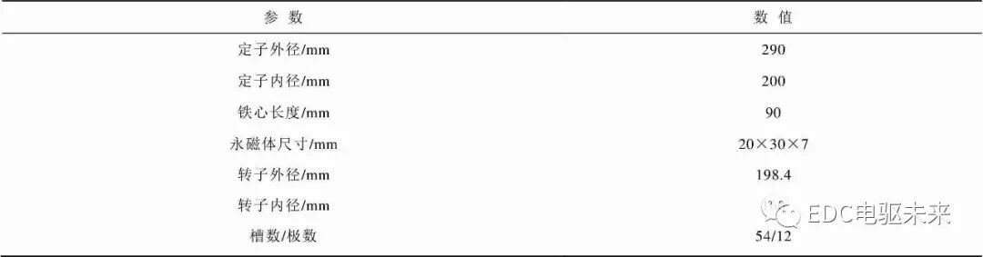

表1 电机相关技术参数
Tab.1 Relevant parameters of the motor
考虑温度场和流场的永磁同步电机折返型冷却水道设计的图6

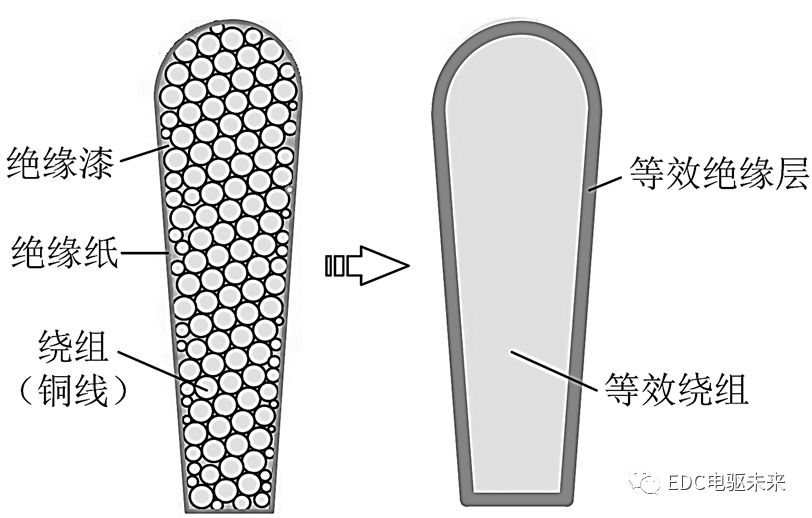

为了提高数值仿真模型计算效率,同时满足工程计算的精度要求,需作如下简化:①去除零件螺纹孔、凸台等对于热分析、流体分析影响较小的特征;②绕组在定子槽中分布复杂且槽中含有绝缘漆、绝缘纸等材料,为方便计算,按总质量、总热阻均不变的原则对定子槽内绕组进行等效处理,将绕组等效为中间铜、外部绝缘材料的结构,等效模型如图4所示;③引入气隙的等效导热系数,通过导热系数来描述气隙中流动空气的热交换能力。
考虑温度场和流场的永磁同步电机折返型冷却水道设计的图7
图4 等效绕组模型
Fig.4 Equivalent winding model

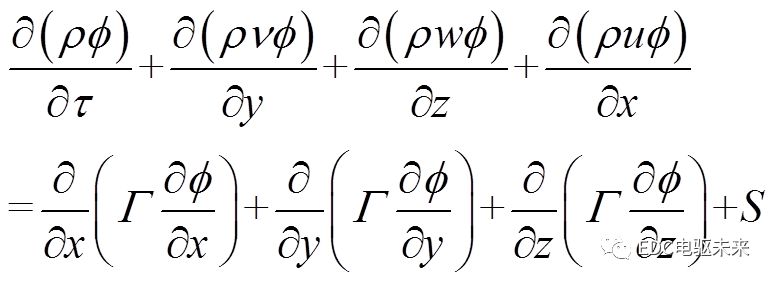

流体数值计算的模型选择直接影响冷却液的流动形态以及电机的温度分布。电机水道中的冷却液在流动时雷诺系数较大(>2 320),为湍流状态,除了满足质量守恒方程、动量守恒方程和能量守恒方程外,还需引入流体力学中由湍动能k方程与含有湍动耗散率方程组成的标准k-ɛ方程对流体进行描述。当流体为不可压缩且处于稳定流动状态时,采用的通用控制方程为
考虑温度场和流场的永磁同步电机折返型冷却水道设计的图8 (1)
展开形式为
考虑温度场和流场的永磁同步电机折返型冷却水道设计的图9 (2)
式中,考虑温度场和流场的永磁同步电机折返型冷却水道设计的图10为广义变量;Γ为对应于考虑温度场和流场的永磁同步电机折返型冷却水道设计的图11的广义扩散系数;S为广义源项;ρ为物体的密度;τ为时间项;考虑温度场和流场的永磁同步电机折返型冷却水道设计的图12wu分别为沿y、zx方向上的速度。

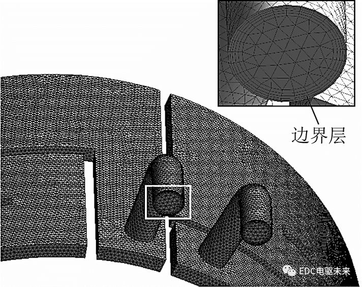

求解域模型的网格划分是对空间上连续的计算区域内的控制方程进行离散,从而得到需要求解的离散方程组。因此,对于不同模型进行网格划分时应采用不同的控制策略以达到精确计算的目的。本文研究水冷系统的永磁同步电机在求解温度场与流场的问题时,流-固界面的速度梯度与温度梯度变化较大,需在梯度方向上有足够多的节点,才能准确反映温度与速度的变化情形。为准确反映边界层处的参数,流体域的三维模型使用膨胀层边界网格,流体域主体网格单元尺寸为2 mm,边界层为5层变化率为1.2的较密网格,如图5所示。
考虑温度场和流场的永磁同步电机折返型冷却水道设计的图14
图5 流体域网格
Fig.5 The mesh of the fluid domain

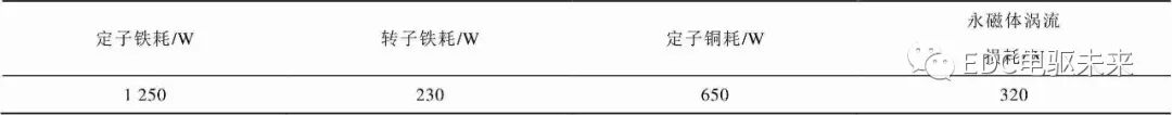

电机的温升主要由各种损耗造成,永磁同步电机的损耗主要包括定子和转子的铁心损耗、定子绕组铜耗、机械损耗和杂散损耗。因电机使用水冷系统不需要通风,转子风摩损耗小,同时电机的机械损耗与铁耗、铜耗相比所占比例很小,对于水冷电机温度场仿真结果影响不大,可以忽略不计。由于永磁同步电机的损耗通过解析法计算比较困难,故在进行电机温度场、流场分析前需先借助电磁场有限元分析软件对电机损耗进行计算。电机在额定工况下各部分损耗值见表2。永磁体采用了轴向分段设计,但该永磁同步电机所采用的分数槽绕组结构使其谐波含量较大,且永磁体离气隙较近,所以永磁体的涡流损耗值较大。
表2 电机额定工况下各部分损耗值
Tab.2 Loss value of motor under rated working condition

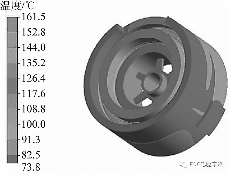

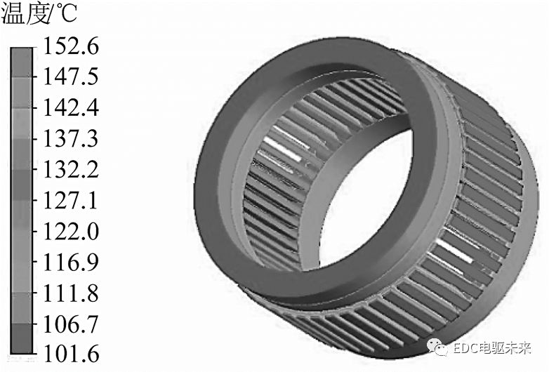

将电机在额定工况下运行时损耗产生的热量施加到各对应部位作为热源,冷却水的入口水流量为14 L/min,入口水温为70℃,室温为30℃,当迭代计算收敛后,可得到电机连续运行到温度达到平衡状态的温度场及流场。图6为电机整机的温度分布,电机转子位于电机内部处于一个相对隔绝的状态,主要通过气隙向外导热,而气隙的导热能力较差,因此在电机运行时转子产生的热量不易散出,其最高温度达到161.5℃,温升为131.5℃。图7为电机绕组的温度分布,定子槽内绕组的热量通过绝缘层、定子铁心和电机机壳,最后由机壳内的冷却水循环带走,散热效果较好。所以槽内绕组温度在电机内部最高,沿径向向外降低,外圆靠近机壳处温度最低。端部绕组主要通过与空气的对流散热,散热效果欠佳,最高温度达到152.6℃,温升为122.6℃。

图7 电机绕组温度分布
Fig.7 Temperature distribution diagram of motor winding

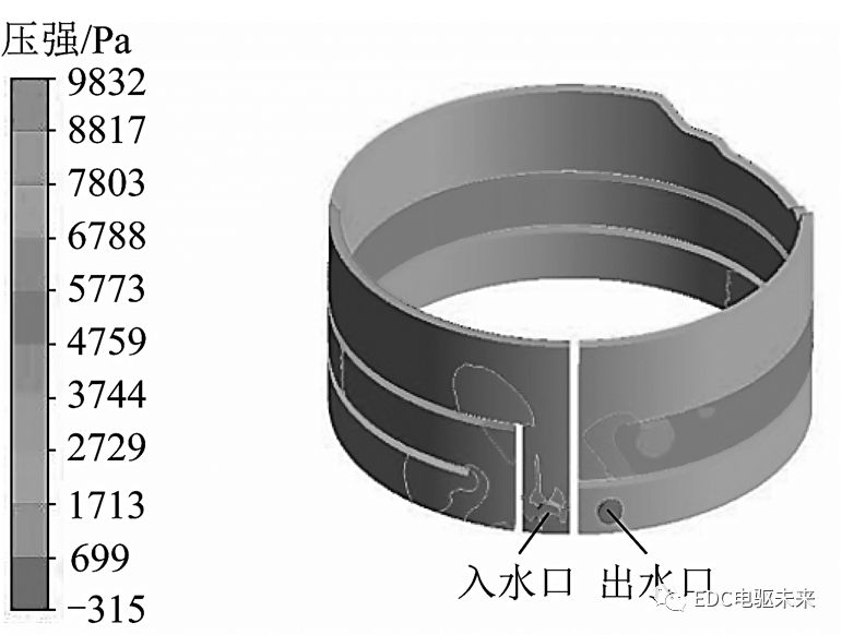

当水道中冷却液体流道状态稳定时,水道中水流的压强分布如图8所示。由图8可知,入水口处的压强最大为9 832 Pa,之后随着水道的延长流体损耗随之增大,水流压强逐渐减小,并在出水口处达到最小为-315 Pa。水道在直线部分颜色变化较小,压强分布均匀,但在90°直角弯和180°折返弯处颜色发生突变,有明显的分界线产生,说明水流在水道直角弯与折返弯处产生明显的压力损失,从而导致水流压强突降并出现局部压强不均匀的现象。

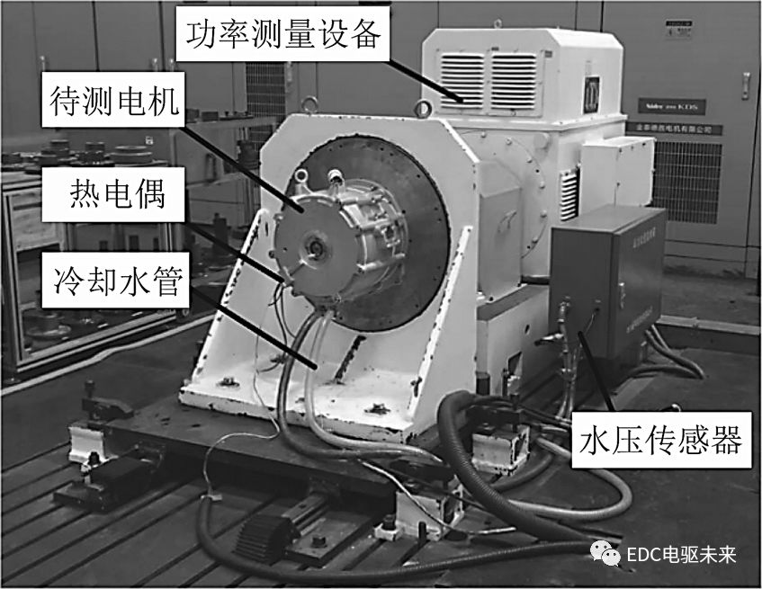

为验证电机温度场、流场仿真结果的正确性,进行电机额定工况下的温升、压降实验。电机温度的采集通过电机绕组预埋的热电偶进行,入水口和出水口的压力由水压传感器测量。电机温升、压降测试平台主要由电机、功率测量设备、控制器、恒温水池和控制操作台等组成,如图9所示。实验时外界条件与仿真边界条件保持一致,即入口水流量为14 L/min,入口水温为76℃,实验环境温度为29.1℃。
考虑温度场和流场的永磁同步电机折返型冷却水道设计的图19
图9 电机温升、压降实验测试平台
Fig.9 Temperature rise and pressure drop test platform of motor

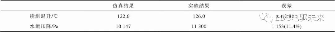

电机在额定工况下运行60 min后绕组温度不再上升,电机温度达到平衡状态。此时,绕组温度保持在156.0℃不变,温升为126.0℃。绕组温度的仿真结果比实验结果低3.4℃,误差2.8%(见表3),在误差允许范围内。实验测得的冷却水出、入水口压强差为11 300 Pa,但因实测水流压降除了电机水道的压降,还包括恒温水池到电机出、入水口处水管的沿程损失,因此实测电机水道压降为11 300 Pa,大于仿真电机水道压降10 147 Pa,符合实际情况。实验测试结果表明,电机温度场、流场仿真模型是准确可靠的。
表3 电机绕组温升与水道压降的仿真、实验结果对比
Tab.3 Comparison of simulation and test results between temperature rise of motor winding and pressure drop of water channel

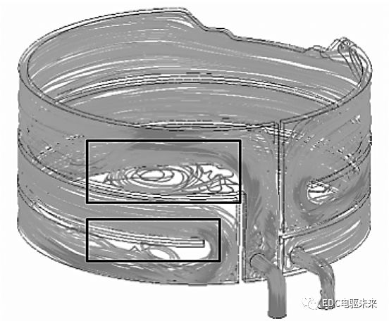

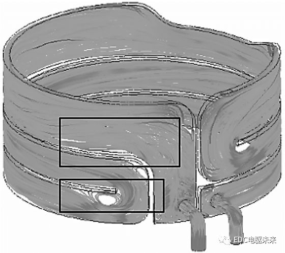

用线型图来表示水道中水流的运动轨迹,如图10所示,图中方框内水流产生明显的旋涡现象,形成了大片冷却水滞留区域。该旋涡主要是由于流道突然扩大或急转弯,水具有的惯性使其与边界层分离而成的。涡流靠主流速带动旋转,主流速将能量传递给了旋涡,又因为旋涡内存在粘性摩擦,因此涡流运动消耗了一部分能量,增加了水流的局部损耗。在该折返型水道中,水流经过第一个90°左拐弯后产生的涡流现象尤为明显。通过对入水口水道宽度进行优化,可以减少冷却液体产生涡流的现象,同时优化水道圆角半径也可提高水道中水流动的平顺性,增加水流的冷却效率。
考虑温度场和流场的永磁同步电机折返型冷却水道设计的图21
图10 水道水流线型图
Fig.10 Linetype diagram of liquid flow in water channel

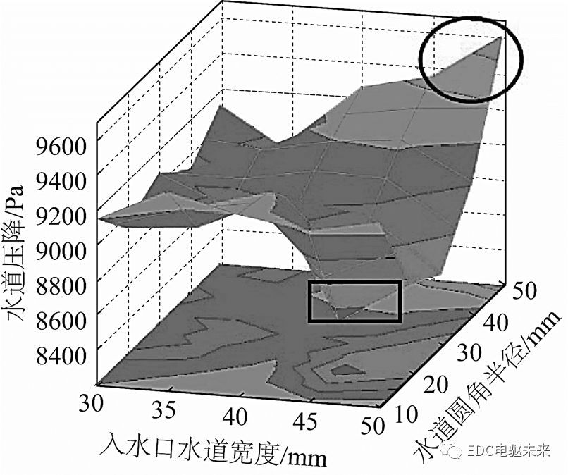

为使冷却液体流动平缓、流速分布均匀,对水道的几何参数进行设计,取入水口水道宽度30~50 mm、水道圆角半径10~50 mm(每5 mm一个计算点)。对不同结构方案的水道进行流体仿真分析,计算得到水道压降的三维曲面分布如图11所示,图中圆圈所选区域为压降最大的水道结构方案,压降为9 630 Pa,此时入水口水道宽度为50 mm,水道圆角半径为50 mm。从图11可以得到:当入水口水道宽度一定时,随着水道圆角半径的增加,水道压降呈先下降再上升的趋势;对每一特定入水口水道宽度,都有一个与之对应的水道圆角半径尺寸使水道中水流最为平稳、水的局部损耗最小。在所有的水道结构设计方案中,图11中方框所选区域的压降最小,仿真结果为8 485 Pa。此方案即为水道结构的最优方案,此时入水口水道宽度为45 mm,水道圆角半径为20 mm。
考虑温度场和流场的永磁同步电机折返型冷却水道设计的图22
图11 入水口水道宽度与水道圆角半径对水道压降的影响
Fig.11 Influence of the width of inlet water channel and fillet on pressure drop of water channel

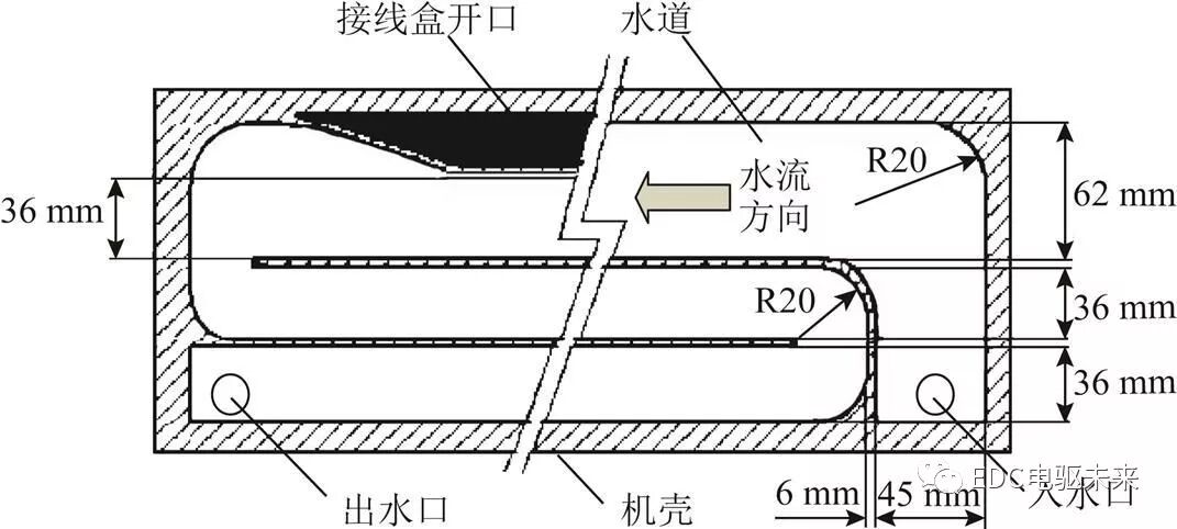

通过仿真计算后的水道结构二维展开图如图12所示,入水口水道宽度加宽至45 mm,水道增加半径为20 mm的圆角。对该方案进行流场及温度场仿真,该方案的水流线型如图13所示,对比图10,水流经过第一个直角弯时产生的旋涡明显减小,水道中冷却水流更为均匀且有效冷却水流区域也得到增大。此时水道的局部损耗最小,水冷系统效率最高。

图12 仿真计算后水道结构二维展开图
Fig.12 2D schematic diagram of optimized water channel

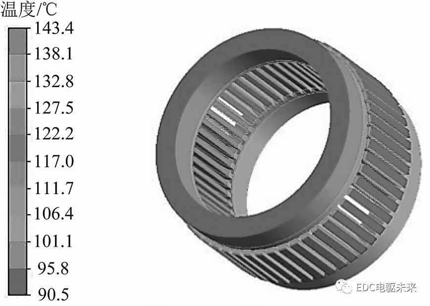

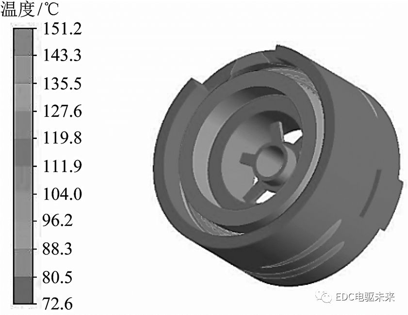

按照分析得到的最优水道结构修改电机有限元仿真模型的几何参数,进行流-固耦合温度场仿真。图14和图15分别为重新设计水道方案的电机在额定工况下稳定运行时的整机与绕组温度分布。对比图14与图6,由于水道结构更为合理,水道参数设计后的电机机壳的温度分布更为均匀,散热性能更佳,整机最高温度为151.2℃,较原方案的161.5℃降低了10.3℃。水道参数设计后的电机绕组温度分布(图15)与原方案绕组温度分布(图7)趋势相似,都是靠近机壳处温度最低,向电机内部递增,两边绕组端部温度最高。绕组最高温度由原方案的152.6℃降为143.4℃,降低了9.2℃。
考虑温度场和流场的永磁同步电机折返型冷却水道设计的图25
图14 水道参数设计后电机整机温度分布
Fig.14 Temperature distribution diagram of the optimized motor
考虑温度场和流场的永磁同步电机折返型冷却水道设计的图26
图15 水道参数设计后电机绕组温度分布
Fig.15 Temperature distribution diagram of the optimized motor winding

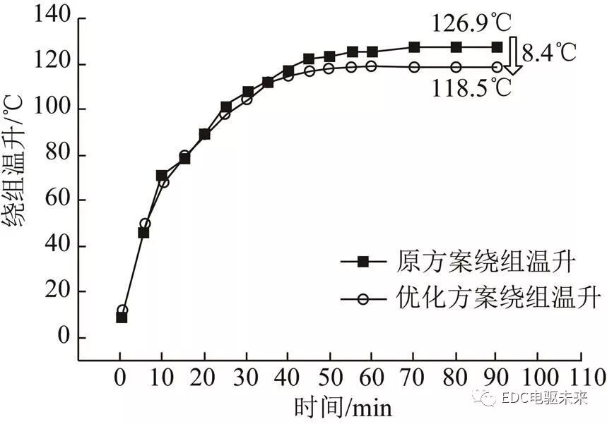

根据设计的水道几何参数制作样机,对新样机进行台架温升实验。新样机同样在额定工况下运行,实验时环境温度为32.5℃,经过60 min绕组温度逐渐稳定,最终保持在151.0℃不变,温升为118.5℃。同时测得电机水冷系统压降从原来的11 300 Pa降到9 817 Pa,水道的压力损耗减小了13.1%。对比设计前后电机绕组温升随电机运行时间的变化,如图16所示,之前绕组温升为126.9℃,重新设计后电机绕组温升下降8.4℃,降幅6.6 %。电机绕组温升降低的主要原因在于水道压降减小从而提高了水道中流体介质的流速,增大了水流的湍流程度,提升了水道的对流换热能力。同时,结构改进后的水道水流分布更为均匀稳定,有利于保持电机的均温与低温升。
考虑温度场和流场的永磁同步电机折返型冷却水道设计的图27
图16 水道参数设计前后电机绕组温升实验对比
Fig.16 Comparison test of the motor winding temperature rise before and after water channel optimization
