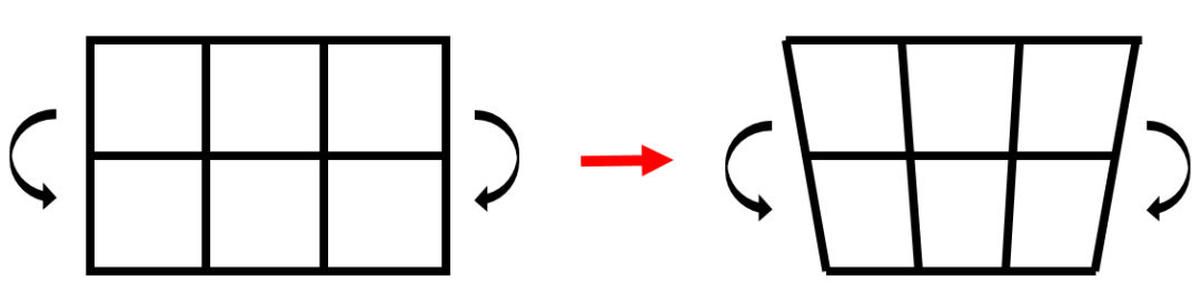

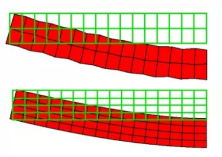

剪切锁死(Shear locking)
    概念:在理论上没有剪切变形的单元中发生了剪切变形,该剪切变形也常称伴生剪切。以结构弯曲变形为主的问题中,单元整体出现“刚度过大”的情况,结构形变明显小于预期。
    根据梁的基本理论,对于纯弯变形,轴向应变在厚度方向呈线性变化,而剪应变为0。但如果在计算中采用了低阶完全积分的四节点或四边形单元,线性单元在没有中间节点的情况下无法模拟纯弯。
    在每一个积分点,初始时竖直方向的虚线与水平方向的虚线夹角为90°,变形后却改变了,说明这些点上的剪应力不为零,这与纯弯曲时剪应力为零不一致。产生这种伪剪应力的原因是因为单元的边不能弯曲,他的出现意味着应变能正在产生剪切变形,而不是所希望的弯曲变形,因此总的挠度变小,即单元过硬。剪力自锁仅影响受弯曲载荷完全积分的线性单元行为,而二次单元的边界可以弯曲,故它不存在剪力自锁的问题。
    采用了四节点的线性单元,就只能以上下缘节点相对位移变化来体现“弯曲”但是,纯弯问题的特点是只存在沿高度方向的纤维长短变化,纯弯构件的每个截面与中线总是垂直的。当出现四个节点模拟纯弯的时候,无法体现“中心线的弯曲",即在数学描述上形成了单元水平线与垂直线之间的夹角变化,即“产生了”名义上的剪应力。从而提高了单元的刚度,然而这部分刚度显然是不存在的,无形中使总的变形量减小,使得分析失真。
【JY】有限单元分析的常见问题及单元选择的图2
受纯弯曲的减缩积分线形单元的位移
     总结发生的条件:1.一阶、全积分单元;2.受纯弯状态(或弯比占大的情况);
产生的结果:使得弯曲变形偏小,即计算的弯曲刚度太刚,模拟失真。
    剪切锁死的解决方法:
1、采用减缩积分;
2、细化网格;
3、强化应变单元模式,采用非协调单元;
4、假定剪切应变法;
5、采用高阶单元。
    建议采用方法:采用减缩积分,适当细化网格~
    注意:采用高阶单元即增加单元的形函数阶次,就可以 在一定程度上消除剪切锁死现象,但由于单元节点增加,计算工作量就提高不少。虽然减缩积分可以在一定程度上消除剪切锁死现象,但有时候效果不佳,有时候还会出现 沙漏现象

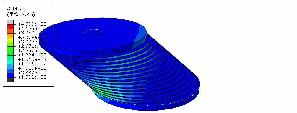

    体积模量可描述均质各向同性固体的弹性,可表示为单位面积的力,表示不可压缩性。当泊松比v接近0.5时,上式中分母趋近于零,导致体积模量无穷大、体积应变无穷小。材料表现为不可压缩,在超弹性材料、塑性流动时出现这种不可压缩性的时候,会导致计算困难,产生单元伪应力。(注意:特别橡胶材料)
    选择二阶单元对于弹塑性材料(塑性部分几乎属于不可压缩),二阶全积分四边形和六面体单元在塑性应变和弹性应变在一个数量级时会发生体积锁死,二次减缩积分单元发生大应变时体积锁死也伴随出现。但值得注意的是,一阶全积分单元当采用选择性减缩积分时在变形较小时可以避免出现体积锁死。
    叠层 橡胶支座模拟详见: 【JY】橡胶支座精细化模拟与有限元分析注意要点

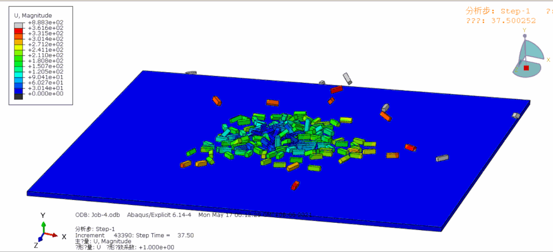

沙漏模式(Hourglassing mode)
    概念:采用一阶减缩积分时会出现零能模式,即单元只有一个积分点,在受弯时该积分点没有任何的应变能,此时此单元没有任何刚度,就无法抵抗变形。
    如下图所示受纯弯曲作用的一小块材料的变形,由于每个单元只有一个积分点,单元中虚线的长度和夹角均没有改变,因而在单元单个积分点上的应力分量都为零,单元扭曲没有产生应变能,所以单元在弯曲状态下没有刚度。简单地说就是单元只有一个积分点,周边的节点可以随意变形。
【JY】有限单元分析的常见问题及单元选择的图5
    检查方法一:查看单元变形过程:如果有单元变形明显异常,或有单元变成交替出现的梯形形状,一般是出现沙漏模式。
    检查方法二:查看沙漏能在总内能中所占比例:当沙漏能约占总内能的1%时,表明沙漏模式对计算结果的影响不大;当其超过总内能的10%时,分析就是无效的,必须采取措施加以解决。
    发生的对象:一阶、减缩积分单元,变形方向单元数量太少;
    产生的结果:单元太柔,模拟失真。

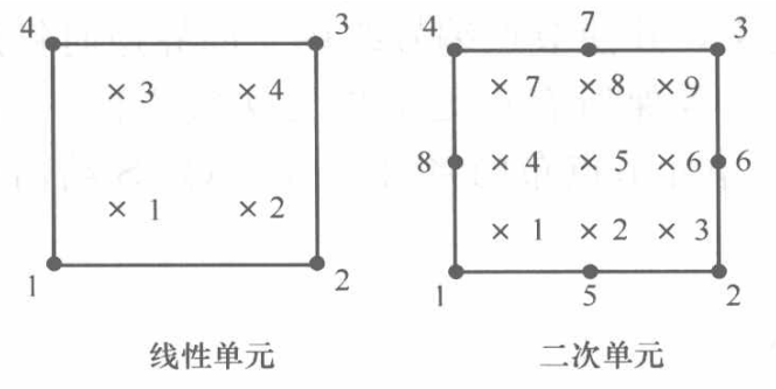

    在讨论单元选择前,我们先讨论下什么是 完全积分、减缩积分、强化应变、杂交分析
完全积分
    完全积分是指当单元具有规则形状时,所用的高斯积分点的数目足以对单元刚度矩阵中的多项式进行精确积分。对六面体和四边形单元而言,规则形状是指单元的边相交成直角,而任何的节点位于边的中点。线性单元如要完全积分,则在每一方向需要两个积分点。
    如下图所示,三维单元C3D8在单元中排列了2×2×2个积分点,而二次单元如要完全积分则在每一方向需要3个积分点。

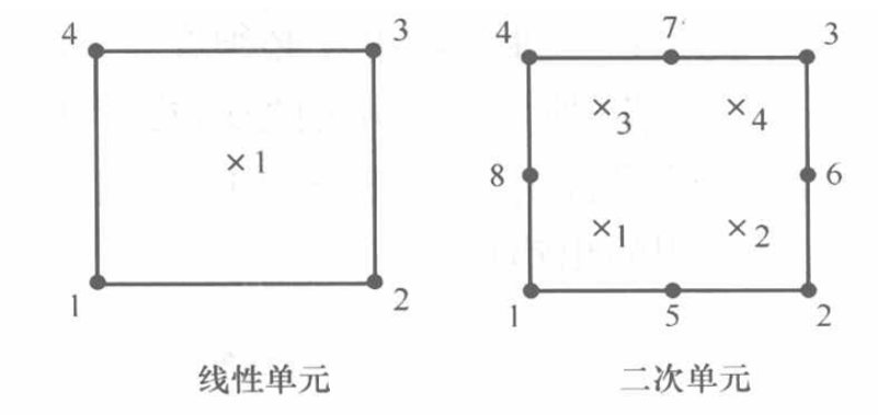

减缩积分
    减缩积分比完全积分在每个方向少用一个积分点。减缩积分的线性单元只在单元中心有一个积分点。
    减缩积分单元比完全积分单元在每个方向少用一个积分点。减缩积分的线性单元只在单元中心有一个积分点。只有四边形和六面体单元才能采用减缩积分;而所有的楔形体、四面体和三角形实体单元只能采用完全积分,即使它们与减缩积分的六面体或四边形单元用在同一个网格中。
    正确使用减缩积分可以使得计算量减小的同时得到较为满意的数值解。实际上,在Abaqus中这些一阶单元采用了更精确的均匀应变公式,对此单元计算了其应变分量的平均值。
