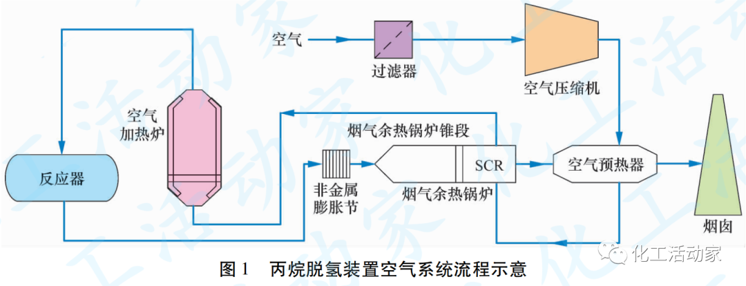

镇海炼化丙烷脱氢装置采用Lummus公司的Catofin脱氢专利。该工艺采用固定床反应器进行脱氢反应,主要分成两个系统:烃系统空气系统
烃系统主要是用于丙烷脱氢反应,利用8台反应器循环脱氢,再生得到丙烯和丙烷的混合物,经分离得到丙烯产品。
空气系统主要用于反应器脱氢床层再生再热,空气(1120t/h)经过滤器脱除杂质,利用压缩机升压至0.1MPa,压缩后的空气经空气预热器加热至270℃,进入烟气余热锅炉加热至380℃,最后经空气加热炉加热至630℃,加热空气进入反应器再生脱氢催化剂。从反应器流出的再生烟气(10kPa,560℃)经非金属膨胀节、烟气余热锅炉在300℃条件下选择性催化还原(SCR)脱硝后进入空气预热器,回收热量后排至大气。丙烷脱氢装置空气系统流程示意见图1。
镇海炼化│丙烷脱氢装置空气系统问题探讨的图1
反应器催化剂再生需要1120t/h的空气升温至630℃才能满足生产要求,因此空气系统具有压力低、温度高、流量大的特点。在实际运行中空气系统出现了一些问题:

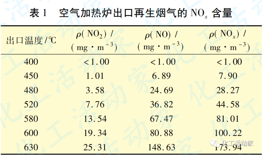

①空气加热炉温度对污染物含量的影响
在未安装SCR脱硝催化剂床层前,空气系统升温时烟囱排放口的烟气颜色有明显的变化:加热炉出口温度较低时,外排烟气颜色较浅;加热炉出口温度升至630℃时,烟气颜色较深。对不同温度下空气加热炉出口的再生烟气取样分析,结果见表1。
镇海炼化│丙烷脱氢装置空气系统问题探讨的图2
从表1可以看出,加热炉出口温度越高,烟气中NOx含量越高,并且加热炉出口烟气中的污染物主要为NO。

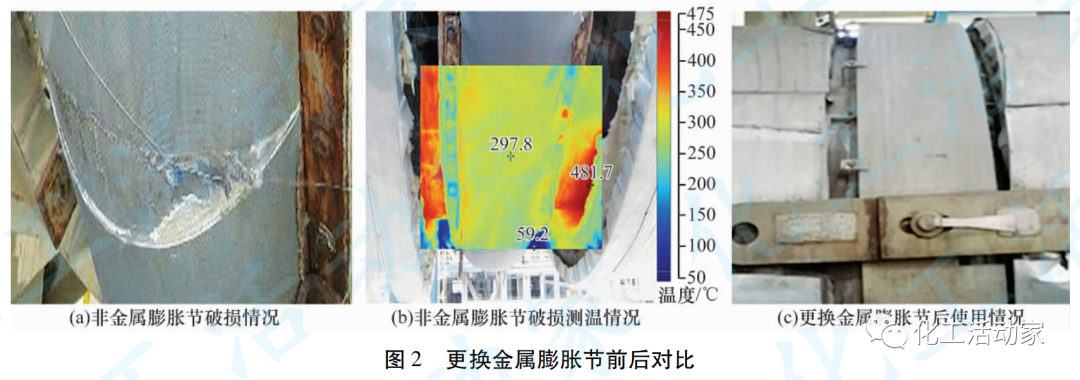

非金属膨胀节破损
在长周期运行中非金属膨胀节多次破损,导致高温烟气泄漏。破损原因:
①膨胀节装配时接头未焊透;
②接头处过热造成焊接填料熔化而失去强度。为彻底解决该隐患,将非金属膨胀节更换为金属膨胀节(见图2),已平稳运行2a。说明虽然空气系统压力低,但烟气温度高,非金属膨胀节不适用于该系统。

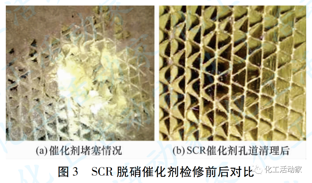

SCR脱硝催化剂床层压差升高

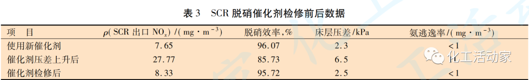

SCR脱硝催化剂床层压差从2.3kPa升至6.5kPa,远超设计值(4.3kPa),严重威胁床层运行,装置被迫停运消缺。为充分利用SCR脱硝催化剂,将催化剂大模块解体成小模块,拆开脱硝催化剂大模块后发现催化剂孔道已被堵塞,见图3。
镇海炼化│丙烷脱氢装置空气系统问题探讨的图5
用0.6MPa的工厂风逐一吹扫小模块孔道,吹扫干净后复装成大模块重新投入使用。
SCR脱硝催化剂检修前后数据见表3。
镇海炼化│丙烷脱氢装置空气系统问题探讨的图6
运行中SCR脱硝催化剂床层压差逐渐升高,氨逃逸率升高,脱硝效率降低。吹扫后,SCR脱硝催化剂床层压差、脱硝活性和氨逃逸率恢复至初始状态,说明清除积灰能够恢复SCR脱硝催化剂的脱硝性能,验证了该SCR脱硝催化剂属可逆失活。
取SCR脱硝催化剂孔道内的积灰,用ICP扫描光谱仪分析得知,积灰组成以硅、铝、钙、铁、铬为主,为保温材料、铁锈和脱氢催化剂粉尘。借鉴某发电厂的经验,在SCR脱硝催化剂床层处增加高频声波吹灰器系统,其发声功率达30kW,发声频率在10~10000Hz,能与设备内部任意形式的积灰产生共振,可以有效清除积灰、解决堵塞。使用高频声波吹灰器系统后,SCR脱硝催化剂床层压差未出现明显上升的现象。

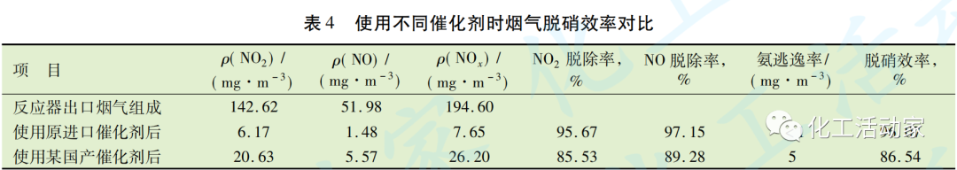

使用不同SCR脱硝催化剂的对比
为了推进丙烷脱氢装置SCR脱硝催化剂国产化、降低装置运营成本,选择某国产催化剂与原进口催化剂进行对比,结果见表4。
镇海炼化│丙烷脱氢装置空气系统问题探讨的图7
发现该国产催化剂与进口催化剂存在一定的差距。
原进口催化剂对NO和NO2的脱除率高,更换该国产SCR脱硝催化剂后,NO和NO2脱除率以及总体脱硝效率降低。针对丙烷脱氢装置空气系统的特殊性,国产SCR脱硝催化剂需要开发专一性强的产品才能满足市场要求。
