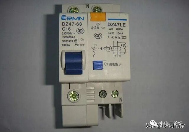

3.5KW家用电器要配置多大空开比较好?
在配置家用配电箱的时候需要按照用电器功率大小、房间用电器数量多少、用电器工作方式等合理配置不同型号以及容量的空气开关,那么单个用电器3.5KW怎么配置空开?

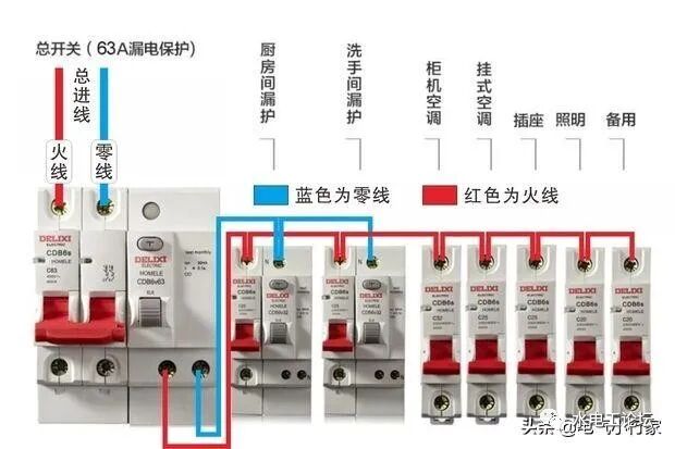

根据负载运行方式选择
空气开关分为ABCDK五种,以下为各型脱扣曲线特点:
A 型脱扣曲线:脱扣电流为(2~3)In,适用于保护半导体电子线路,带小功率电源变压器的测量线路,或线路长且短路电流小的系统;
B 型脱扣曲线:脱扣电流为(3~5)In,适用于住户配电系统,家用电器的保护和人身安全保护;
C 型脱扣曲线:脱扣电流为(5~10)In,适用于保护配电线路以及具有较高接通电流的照明线路和电动机回路;
D 型脱扣曲线:脱扣电流为(10~20)In,适用于保护具有很高冲击电流的设备,如变压器电磁阀等;
K 型脱扣曲线:具备1.2倍热脱扣动作电流和8~14倍磁脱扣动作范围,适用于保护电动机线路设备,有较高的抗冲击电流能力。
一般照明可以选B型或C型(选C型情况更多,属于常用的),其他用电器设备可以选用D型脱扣(家庭电路中可以用在空调、热水器、水泵等控制电路中。)

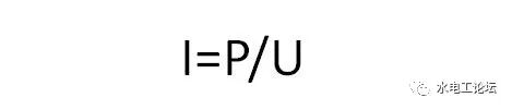

根据负载功率选择
空气开关的选用标准主要依据于负载功率,如何根据功率计算电流值?当我们知道功率和电压值的时候可以使用欧姆定律延伸公式P=UI,计算出电流I的值。3.5KW家用电器要配置多大空开比较好?的图3
可以计算出电流值I=3500KW÷220V=15.90A,约等于16A,这是用电器的额定电流,在用电器启动的时候还有启动电流,所以选择20A空气开关才能满足要求,一般用电器可以选择c20,空调等可以选择D20。

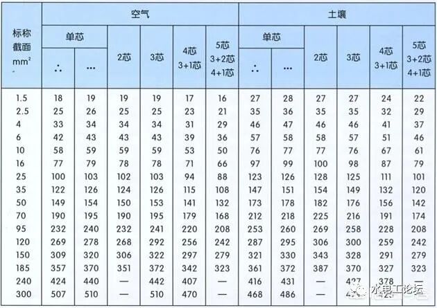

电线直径如何选择
选择合适容量的空气开关以后还要选择适配的电线,才能够保证线路安全稳定的运行,选电线直径可以根据下图这张电线载流量依据表,根据表中提示,1.5平方线缆,最大载流量18A,等级为空气绝缘。
考虑到3.5KW用电器的电流值为16安,1.5平方线缆在使用过程中会有些许发热,增加耗电量,损耗过多功率,不够经济,所以建议选择2.5平方线缆,2.5平方线最大载流量为25A,除以3.5千瓦用电器使用。3.5KW家用电器要配置多大空开比较好?的图4

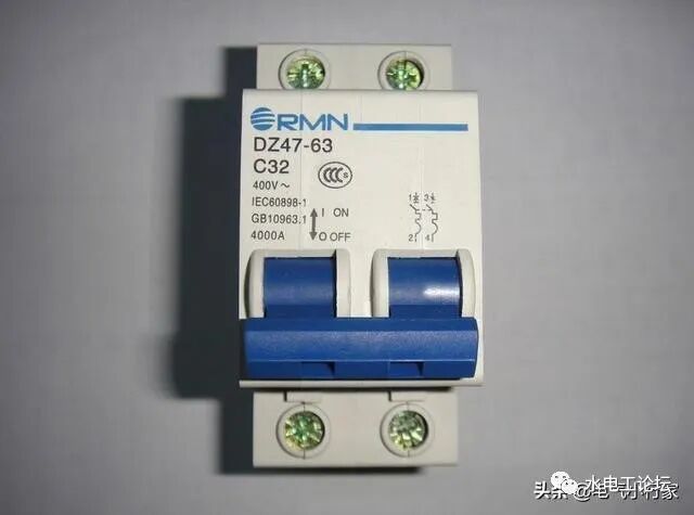

选择普通空气开关还是漏电保护器
空气开关分为普通空气开关和漏电保护器开关,普通空气开关只有过载过流,短路保护,而漏电保护器开关带有漏电脱扣保护功能,在家庭电路中,除了照明电路以外,其他插座都建议使用漏电保护器开关。
使用漏电保护器开关,一方面能够防止出现用电过程中单相触电危险,另一方面能够保证用电器在漏电的情况下及时脱扣,避免出现电气火灾及其他危害人身安全的事故。
3.5KW家用电器要配置多大空开比较好?的图5
总结
3.5KW用电器大约在家庭中承担的角色是空调或者热水器,在开机过程中会有过充电流的情况,所以要选用D型,电流值选用20A,建议D20型空气开关。
