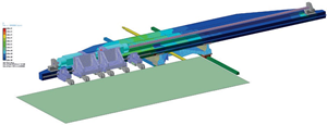

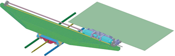

设计钣金加工机必须考虑到由惯性载荷与结构弹性引起的动力学效应。在加速和减速过程中,机器结构会发生小变形,从而在运动结束时引起振动,特别是在有效载荷较大的情况下。RecurDyn提供强大的虚拟样机建模仿真技术,可以高效地建立虚拟样机模型并进行动力学分析,复现各工况下的机器动力学行为特性
仿真过程
  • 建立钣金加工机的多柔体动力学模型
  • 利用RecurDyn/MachineTool工具包实现直线导轨与滚珠丝杠的建模toolkit
  • 基于模态缩减法实现线性柔体建模(模态柔体)
  • 创建机械系统复现移动的钣金件与工作台面毛刷之间的动力学影响
  • 使用RecurDyn强大的函数表达式功能自定义非线性分析模型,控制其法向和剪切方向的作用力
  • 完成不同操作条件下机器的动力学仿真
  • 后处理结果输出并分析重要数据
RecurDyn 成功案例:提高钣金加工能力和精度的虚拟样机技术的油带预测的图1RecurDyn 成功案例:提高钣金加工能力和精度的虚拟样机技术的油带预测的图2
