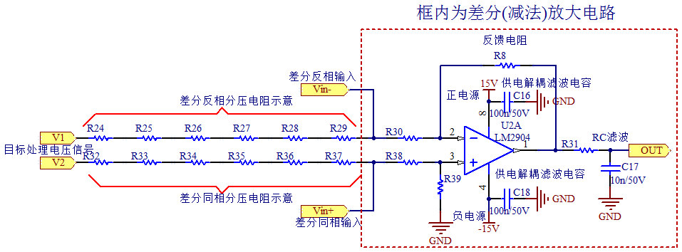

差分电路的电路构型
干货 | 输出电压为什么要偏移?差分电路原理解析的图1
图1 差分电路
目标处理电压:是采集处理电压,比如在系统中像母线电压的采集处理,还有像交流电压的采集处理等。
差分同相/反相分压电阻:为了得到适合运放处理的电压,需要将高压信号进行分压处理,如图1中V1与V2两端的电压经过分压处理,最终得到适合运放处理的电压Vin+与Vin-。
差分放大电路

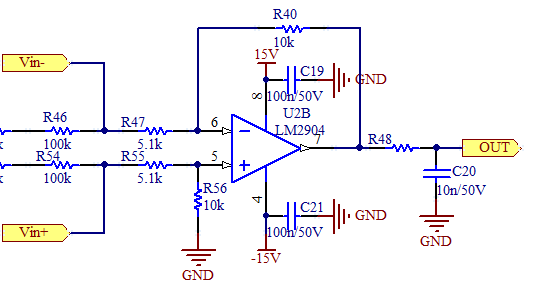

图4电路,为了便于计算,我们给定每个阻值。
差分电路的另一个特点是对称性,R40=R56及R47=R55,差分分压两个支路电阻也是相等的。
干货 | 输出电压为什么要偏移?差分电路原理解析的图4
图4
Vin+和Vin-的值是如何计算的?
我们先通过繁琐的计算来得到,然后再简化计算。
首先,运放的同相端5引脚和反相端6引脚,利用"虚短"得到,其中系数6是指6个100k的电阻,方便简化式子:

差分放大电路的计算
干货 | 输出电压为什么要偏移?差分电路原理解析的图13
图7
计算公式推导,依旧遵循运放的虚短和虚断特性,当R56=R40,R47=R55时,差分计算可以简化为:
干货 | 输出电压为什么要偏移?差分电路原理解析的图14
实际应用电路中,我们为了简化计算,也是用最简方法计算,经常使用的电路也是上述电路,令电阻相等关系,简化计算。

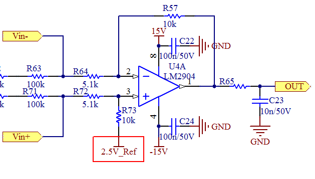

放大电路的"偏移计算"
为什么要对输出电压进行偏移?这是因为当采集负值时,我们的采样芯片和MCU几乎都不支持负值采样的时候,你就必须进行偏移,使得输出总是为正值。
偏移电路,如图8,在原来同相端电阻接地GND的地方,我们接一个电压值,通常也称为偏移电压。那么最终表达式是什么?
干货 | 输出电压为什么要偏移?差分电路原理解析的图15
图8

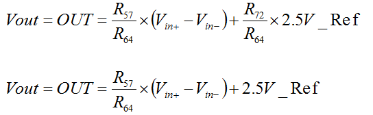

通过叠加定理最终得到:
干货 | 输出电压为什么要偏移?差分电路原理解析的图16
这里公式的成立,保证R64=R72,R73=R57,那么最终得到偏移公式是在原来基础上加个电压偏移量2.5V_Ref:
干货 | 输出电压为什么要偏移?差分电路原理解析的图17
只要根据实际应用选择合适的偏移量,输出总会为一个正值。

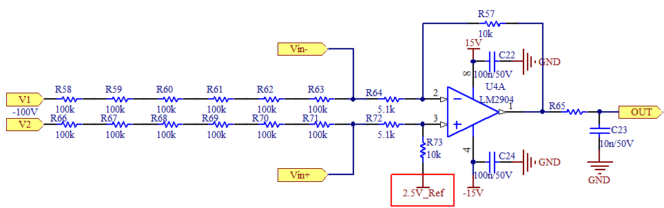

干货 | 输出电压为什么要偏移?差分电路原理解析的图18
图9
比如,图9电路,输入电压变为-100V,那么最终输出电压就为:
干货 | 输出电压为什么要偏移?差分电路原理解析的图19
这样就将负电压偏移为正电压,处理器符合处理器处理要求了,偏移电路在采集如交流电、以及存在负直流电压的控制电路中广泛使用。
