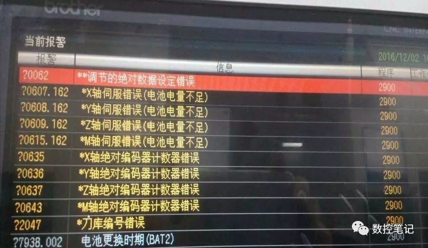

Brother兄弟机床长期不通电或者节假日关闭电源再接通使用时,经常会遇到电池电压低原点丢失报警、刀库故障、以及5519主轴电机风扇被锁住报警,今天就带大家探讨一下兄弟机如何原点恢复及设定方法

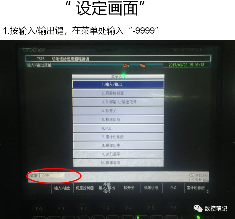

操作设定

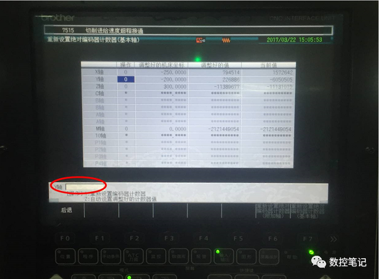

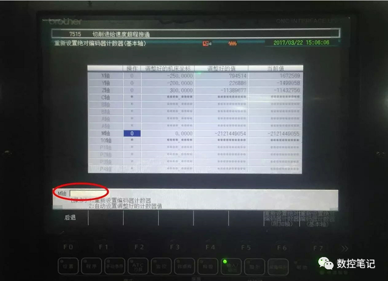

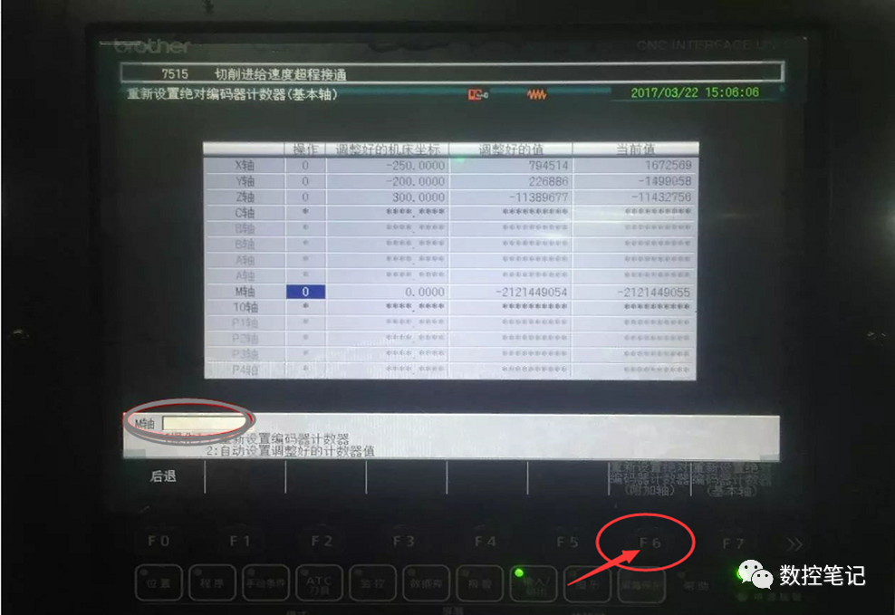

1.将光标移动到操作栏
2.选择报警的轴
在操作栏输入“1”,等“1”自动变为“0”可解除报警。如果还在报警,可以按下紧急停止开关,并且关上门,然后恢复紧急停止开关,这样也可以解除报警。
(以BROTHERS700标准机为例)

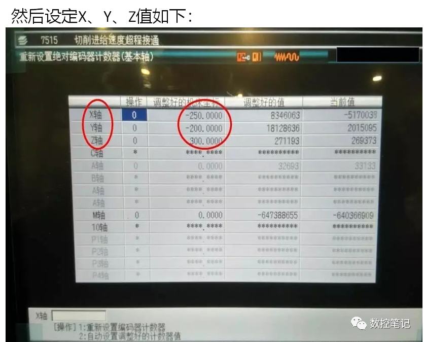

☆如何才能将各轴移至调整好的坐标值呢?
标准机出厂时Z轴原点是用长度为300mm的芯棒对准工作台表面,X、Y轴是用分中棒分工作台中心位置。
Brother | 兄弟机原点恢复及设定方法的图4

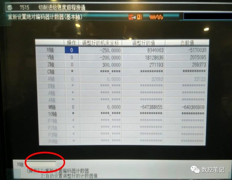

1.在没有报警的情况下可以移动Z轴,用尺从主轴口量到工作台表面为300mm。
2.在Z轴操作栏输入2,把现在位置设为原点。
   ※加高机加上相应的高度(150mm、250mm)

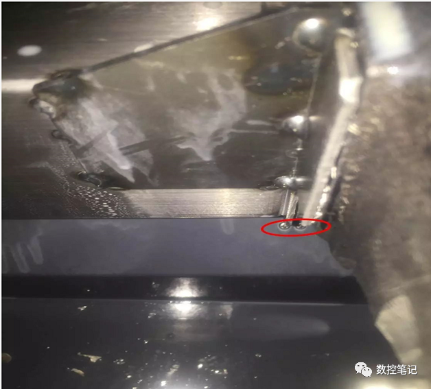

3.手动将Z轴摇到480mm(如图所示,厂家预留的参考点)
确认Z轴挡板上方边是否在记号位中心。

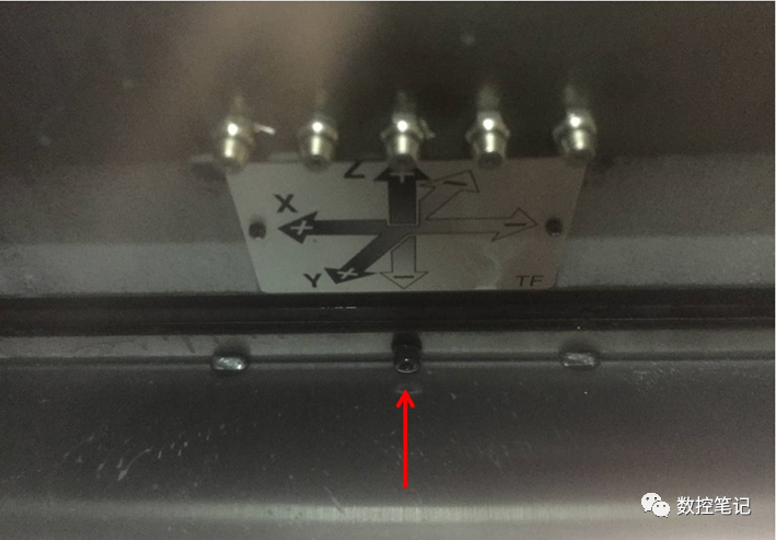

移动X轴向下图中 –Z 箭头所指。
1.箭头与Y轴挡板中间固定螺丝对齐(厂家预留参考点)
Brother | 兄弟机原点恢复及设定方法的图6
2.在操作栏相应的X轴位置输入2,把当前位置设为原点 (-250.000mm)。

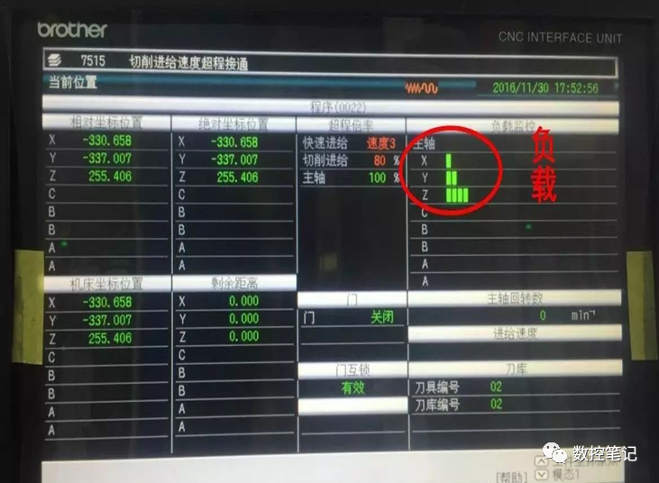

3.将X轴摇到左右极限并查看负载,是否有超限报警,若有,调整位置重新设零位,重复此动作直至OK,如下图所示。
Brother | 兄弟机原点恢复及设定方法的图8

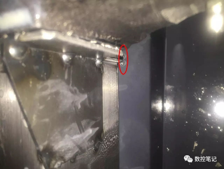

→搞定了Z轴和X轴,我们来设定Y轴:

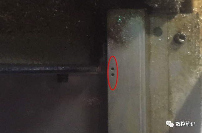

1.移动Y轴,使钣金侧边对准两颗螺丝中间的位置 。(厂家预留参考点是两颗螺丝中间)
Brother | 兄弟机原点恢复及设定方法的图9
Brother | 兄弟机原点恢复及设定方法的图10
2.在操作栏相应的Y位置输入2,把当前位置设为原点 (-200.000mm)

刀库是M轴,如有报警:先在操作栏设 2后,再把1号刀换到最下方,再设一次2,即可恢复刀号。
