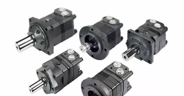

步距角,即在没有减速齿轮的情况下,对于一个脉冲信号,转子所转过的机械角度。
电机的步距角表示控制系统每发送一个脉冲信号,电机所转动的角度。或者说,每输入一个脉冲电信号转子转过的角度称为歩距角。也可以这样描述:定子控制绕组每改变一次通电方式,称为一拍。每一拍转子转过的机械角度称之为步距角,通常用θs表示。常见的有3°/1.5°,1.5°/0.75°,3.6°/1.8°。如,对于步距角为1.8度的步进电机(小电机),转一圈所用的脉冲数为 n=360/1.8=200个脉冲。
步距角的误差不会长期积累,只与输入脉冲信号数相对应,可以组成结构较为简单而又具有一定精度的开环控制系统,也可以在要求更高精度时组成闭环系统。
