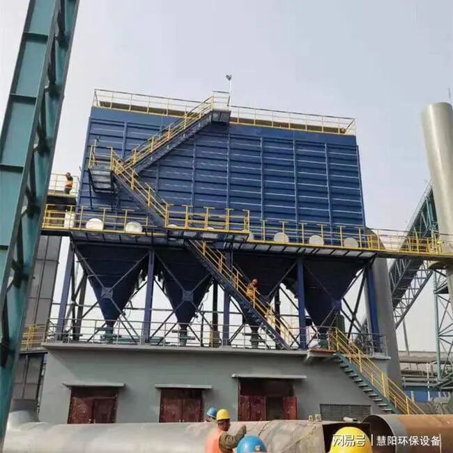

焦化厂机侧炉头烟改造的图1 焦化厂机侧炉头烟改造效果: 我公司采用集气罩并增加导烟板,尽大程度遮蔽炉柱的炉头位置,避免在焦侧生产时炉头烟尘跑冒的问题发生,采用导烟板将导焦槽与炉头之间的间隙遮蔽、覆盖,防止因风机风力不足造成的抽气不顺利问题,烟尘在上升过程中被导烟板导入集气罩,降低了风机的压力,有助于节能环保。

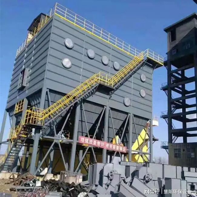

焦化厂机侧炉头烟改造的图2         捣固焦炉装煤过程中产生的烟尘量大,其中含有大量质量较轻的炭黑飞灰。 装煤除尘系统由两大部分组成,炉顶部分是带烟尘捕集装置的除尘装煤车,由活动烟罩、导烟管、烟气调节阀、空气调节阀、安 全阀、伸缩连接器等组成烟尘抽吸系统。 通过伸缩连接器开启集尘干管上的接口翻板阀。 装煤时冒出的烟气与定量的空气混合,经集尘干管送到与焦侧除尘合为一体地面除尘站净化处理。 另一部分是推焦装煤合二为一烟尘净化地面站,在地面站内设风机,离线式脉冲袋式除尘器,带液力偶合器的排烟机机组,除尘器回收焦粉输灰装置等以及相应配套的电气、仪表设备,以及压缩空气和冷却水系统。
装煤烟尘治理难点在于装煤时产生的烟尘很轻且粘性很大,如果处理不妥,整个体系不能正常工作。装煤时煤饼被推入碳化室,炉头产生的烟尘被大炉门密封在碳化室内,上部残余烟尘进入负压状态集气罩,经导烟车充分燃烧后进入地面除尘站。
装煤时炉顶放散孔产生大量的粉性烟尘进入导烟车,1000℃状况下燃烧去除苯并芘等粘性有害物质,燃烧后,残余烟尘进入地面站除尘站处理,烟气先进入粘性烟尘吸附装置,进一步去除粘性残存物质,进入预处理器结合预喷涂使烟尘比重增加,使之沉降,保护布袋,经袋式除尘器处理干净,达标后排入大气。

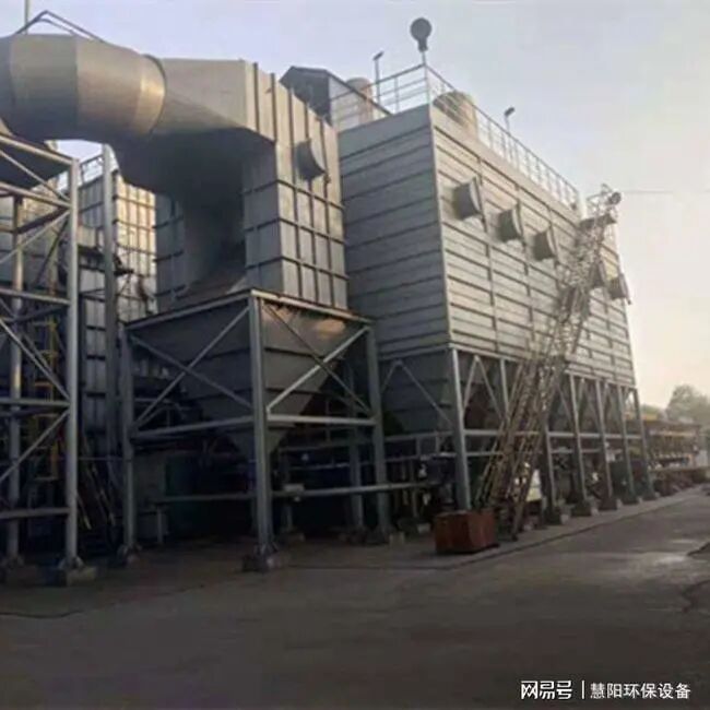

  焦化厂机侧炉头烟改造的图3        焦化厂机侧炉头烟改造烟尘收集系统接入新建地面除尘站,主要包括吸尘罩、通风水槽、除尘管道、灭火冷却器、预喷涂、除尘器、输灰系统、风机、烟囱及配套附属施设施等。
