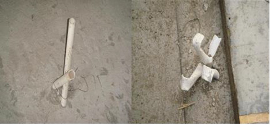

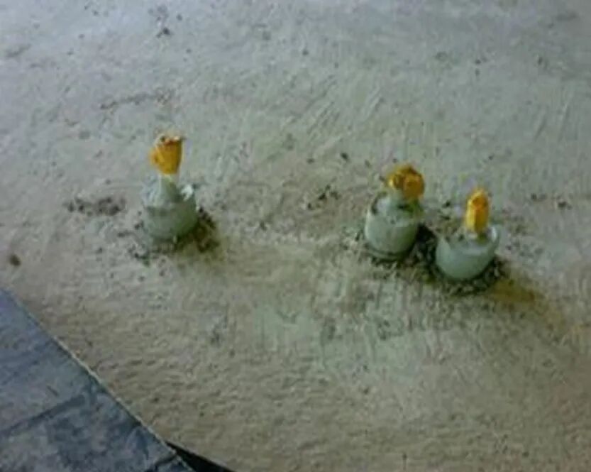

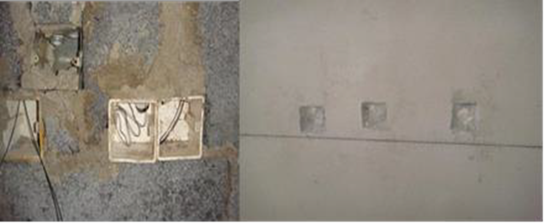

预留预埋线管管头没有做临时封堵,管端部破坏严重。
弱电安装常见的质量通病及其防治措施的图1
▼ 管控措施
1、及时将管路进行疏通,确定管路畅通后,将管头采用胶布进行临时封堵;
2、对高于楼板面的线管,采用刚性保护(套管、 木盒等)。

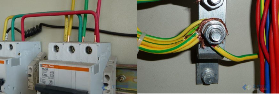

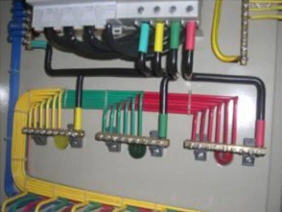

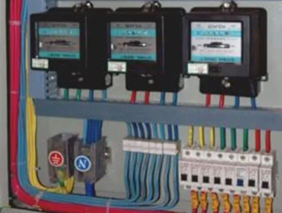

箱内配线问题
▼ 问题分析
箱内配线不整齐,线头裸露,端子接线数量多于2根。
弱电安装常见的质量通病及其防治措施的图4
▼ 管控措施
箱(盘)内配线整齐,无绞接现象。导线连接紧密,不伤芯线, 不断股。垫圈下螺丝两侧压的导线截面积相同,同一端子上导线连接不多于2根,防松垫圈等零件齐全敷设长度留有适当裕量,线束有外套塑料管等加强绝缘保护层。
弱电安装常见的质量通病及其防治措施的图5
弱电安装常见的质量通病及其防治措施的图6

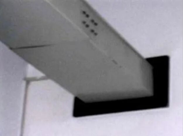

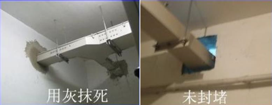

桥架防火封堵
▼ 问题分析
桥架穿墙或楼板处没有进行防火封堵。
弱电安装常见的质量通病及其防治措施的图7
▼ 管控措施
1、敷设在竖井内和穿越不同防火分区的桥架,按设计要求位置,有防火隔堵措施;
2、分项工程施工前,熟悉掌握设计图纸及设计要求,明确防火分区,对穿越竖井、防火分区的部分提前做好相应的技术交底。

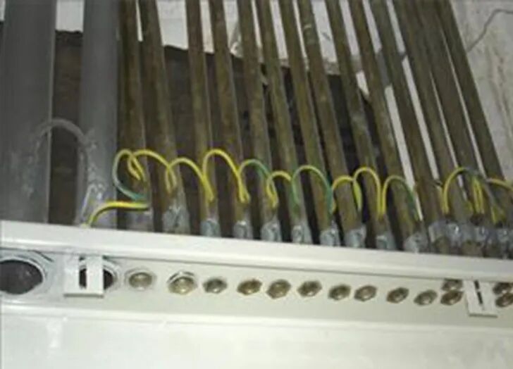

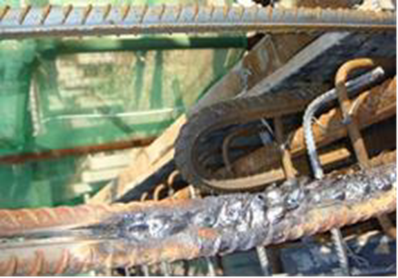

防雷接地跨接
▼ 问题分析

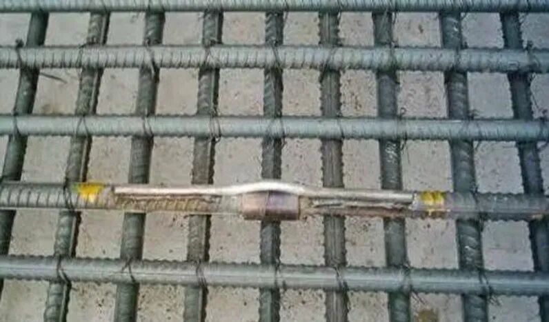

1、预留预埋防雷接地使用螺纹钢代替圆钢施工;
2、圆钢直径、搭接长度不满足规范、设计要求。
弱电安装常见的质量通病及其防治措施的图10
▼ 管控措施
1、按规范、设计要求使用圆钢进行焊接;
2、将焊接质量不合格部位重新进行焊接,严格按照施工工艺要求进行施工,焊接完成后要清理焊渣,不应出现漏焊、夹渣、咬肉等质量缺陷,保证搭接长度满足规范要求。
弱电安装常见的质量通病及其防治措施的图11

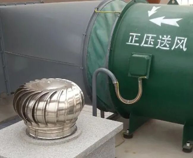

屋面电气配管没有使用防水弯头
▼ 问题分析
屋面电气配管没有使用防水弯头。
弱电安装常见的质量通病及其防治措施的图12
▼ 管控措施
在金属导管末端安装规格型号相匹配的防水弯头。
弱电安装常见的质量通病及其防治措施的图13

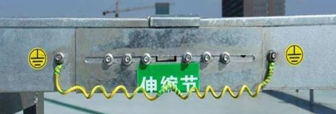

桥架跨接线连接位置不正确
▼ 问题分析
桥架跨接线连接位置不正确。
弱电安装常见的质量通病及其防治措施的图14
▼ 管控措施
将导线跨接在连接板外侧的桥架本体上的专用螺栓孔。
弱电安装常见的质量通病及其防治措施的图15

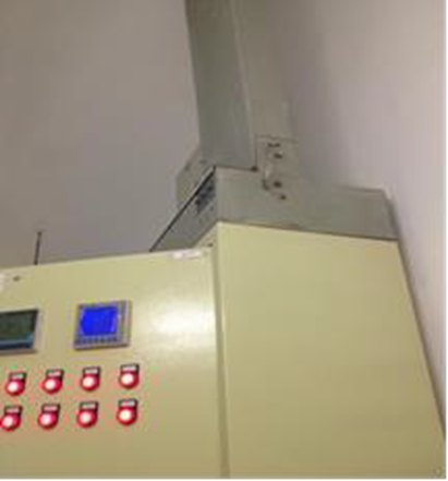

桥架、线槽进柜末端没有与配电柜柜体(箱体)进行可靠电气连接
▼ 问题分析
桥架、线槽进柜末端没有与配电柜柜体(箱体)进行可靠电气连接。
弱电安装常见的质量通病及其防治措施的图16
▼ 管控措施
将桥架、线槽进柜(箱)末端与柜(箱)体可用铜编织线进行可靠的电气连接。

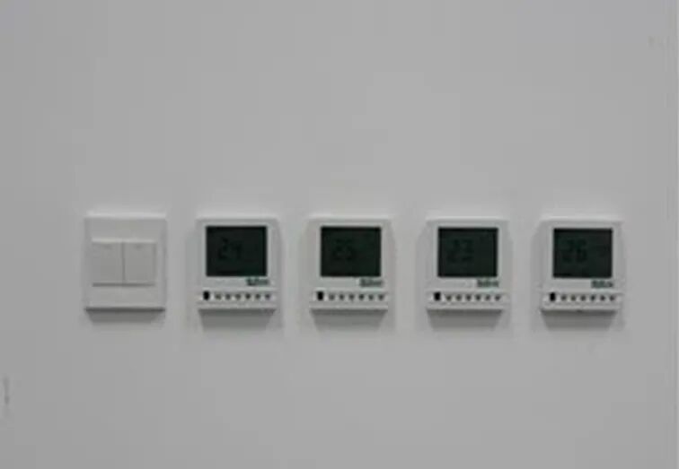

预埋线盒问题
▼ 问题分析
1、预埋线盒间距太小,面板无法安装;
2、同一场所预埋线盒间距、标高不一致。
弱电安装常见的质量通病及其防治措施的图19
▼ 管控措施
1、成排线盒预埋前应使用钢筋将线盒逐一点焊,固定牢固,防止后续施工造成线盒位置偏移;
2、控制面板安装高度应符合规范要求,无偏差,间距宜不小于5cm,均匀一致,面板安装牢固,紧贴墙面,四周无缝隙。

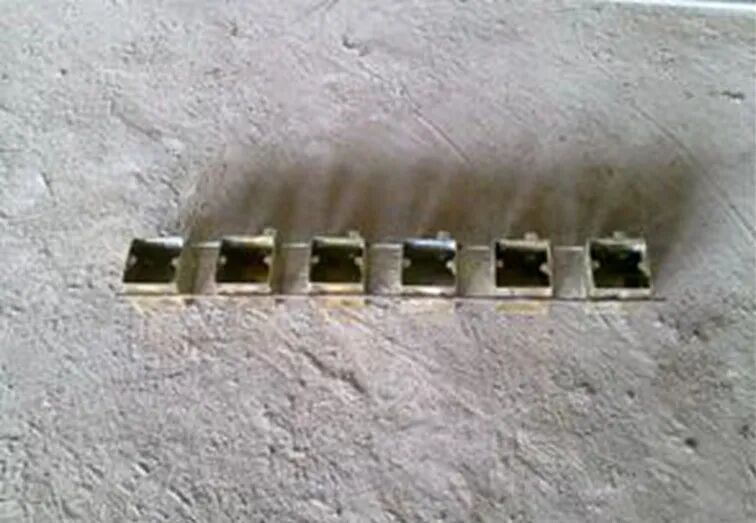

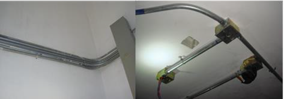

预埋线管问题
▼ 问题分析

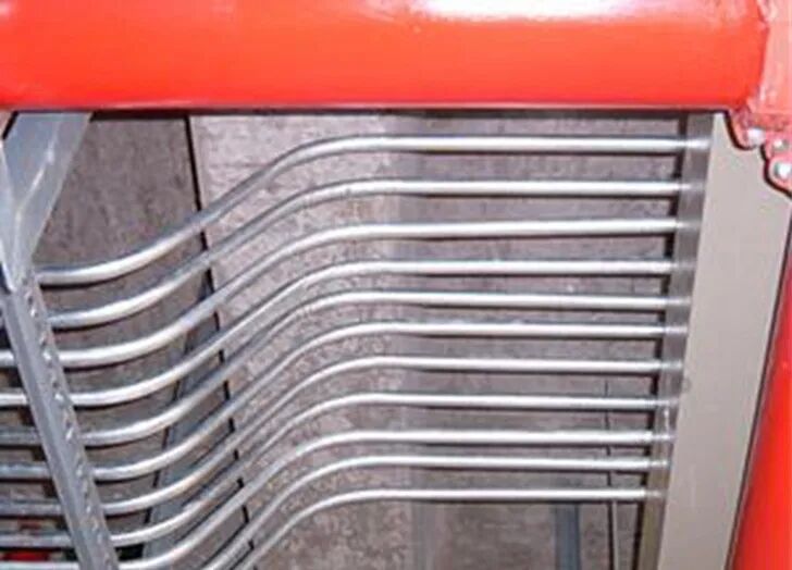

1、并排的明配线管间距不一致,且不顺直;
2、明配线管没有使用专用的固定卡件,跨接线未安装。
弱电安装常见的质量通病及其防治措施的图22
▼ 管控措施
1、将排布不顺直、弧度不一致的明配线管拆除,重新调整弧度一致、顺直美观;
2、拆除明配线管中的普通固定件,更换使用“元宝卡”进行固定,安装跨接线。

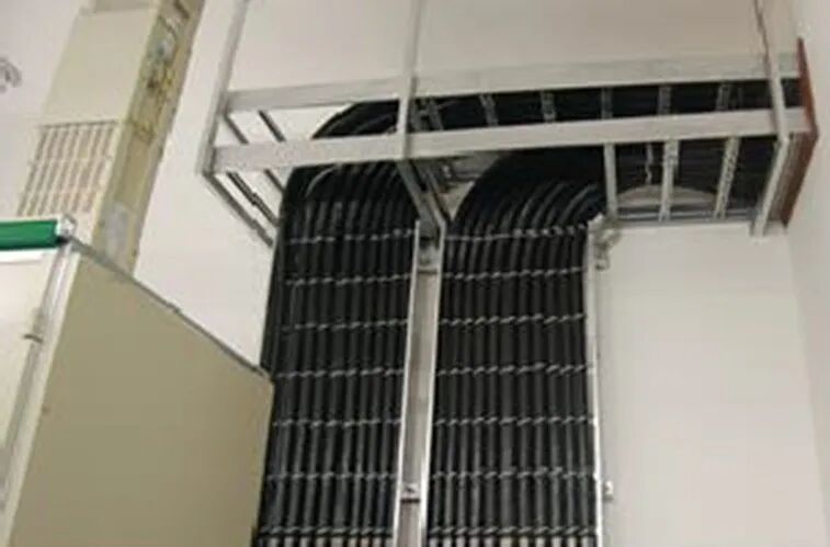

桥架内电缆绑扎固定不规范、标识牌遗漏
▼ 问题分析

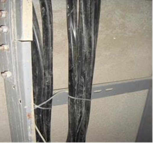

桥架内电缆绑扎固定不规范、标识牌遗漏。
弱电安装常见的质量通病及其防治措施的图25
▼ 管控措施

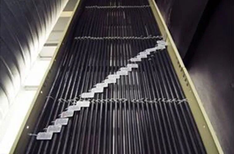

1、电缆桥架内电缆应在首尾两端、弯曲的两侧及每隔5-10米处设置固定点,现场不满足要求的,应补增绑扎固定点;
2、电缆隧道及电缆竖井等进出两端,应补上遗漏的标志牌。

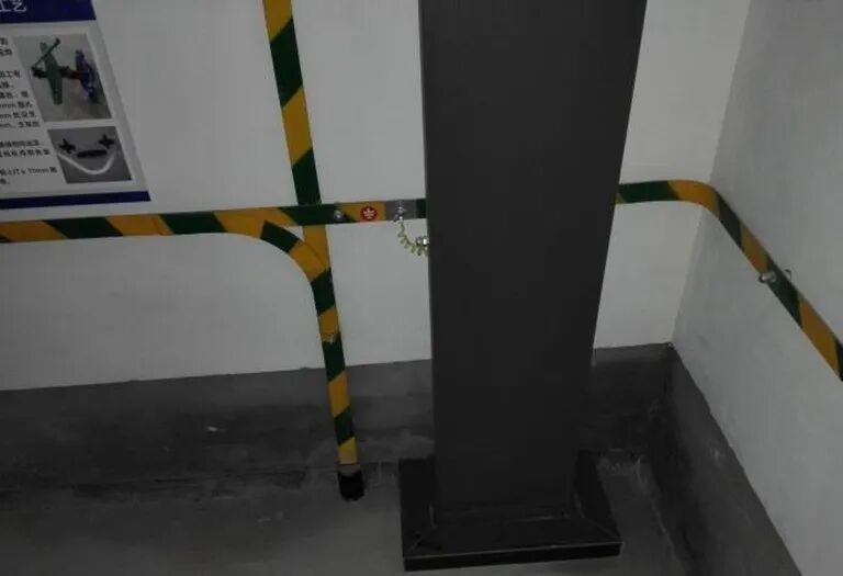

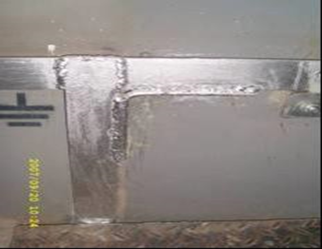

接地母线安装
▼ 问题分析
1、扁钢搭接倍数不足扁钢宽度的2倍,扁钢未煨弯;
2、未涂刷黄绿色漆。
弱电安装常见的质量通病及其防治措施的图28
▼ 管控措施
1、扁钢搭接倍数为扁钢宽度的2倍以上,三面施焊;
2、接地母线应刷黄绿相间标识油漆,条纹宽度100mm。
弱电安装常见的质量通病及其防治措施的图29
