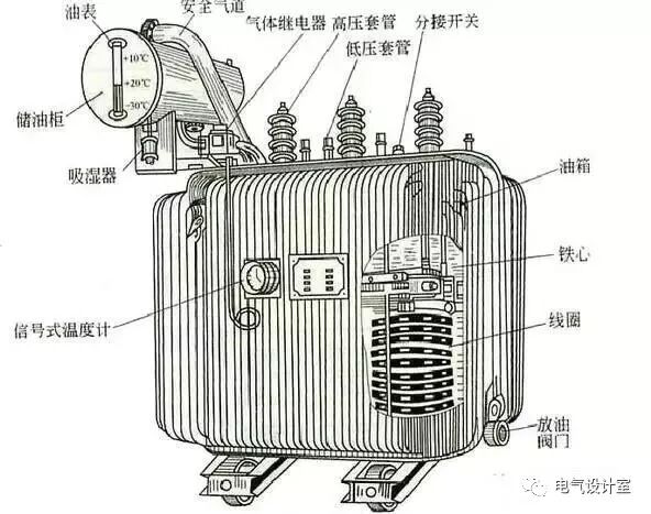

1.2结构
本次小编以油浸式配电变压器进行结构介绍,油浸式配电变压器按其结构可分为本体、储油柜、绝缘套管、分接开关、保护装置等。如下图
全面!图文详解10kV配电变压器基础知识的图2
▲ 配电变压器结构分解

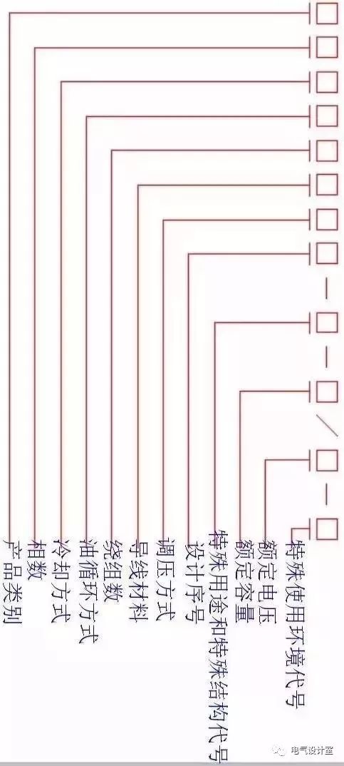

产品型号
全面!图文详解10kV配电变压器基础知识的图12
5.1 产品类别代号
O-自耦变压器,通用电力变压器不标
H-电弧炉变压器
C-感应电炉变压器
Z-整流变压器
K-矿用变压器
Y-试验变压器
5.2 相数
D-单相变压器
S-三相变压器
5.3 冷却方式
F-风冷式
W-水冷式
注:油浸自冷式和空气自冷式不标注
5.4 油循环方式
N―自然循环
O―强迫导向循环
P―强迫循环
5.5 绕组数
S―三绕组
注:双绕组不标注
5.6 导线材料
L―铝绕组
注:铜绕组不标注
5.7 调压方式
Z―有载调压
注:无载调压不标注

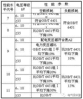

5.8 性能水平代号(设计序号)
全面!图文详解10kV配电变压器基础知识的图13
5.9 特殊用途或特殊结构代号
Z――低噪声用;
L――电缆引出
X――现场组装式;
J――中性点为全绝缘;
CY――发电厂自用变压器
5.10 变压器的额定容量
变压器的额定容量,单位为KVA。
5.11 变压器的额定电压
变压器的额定容量,单位为KV。

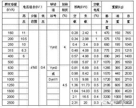

10kV级S11系列配电变压器技术参数:
全面!图文详解10kV配电变压器基础知识的图15

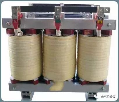

6.2干式变压器
干式变压器广泛用于局部照明、高层建筑 、机场,码头CNC机械设备等场所,简单的说干式变压器就是指铁芯和绕组不浸渍在绝缘油中的变压器。冷却方式分为自然空气冷却(AN)和强迫空气冷却(AF)。自然空冷时,变压器可在额定容量下长期连续运行。强迫风冷时,变压器输出容量可提高50%。适用于断续过负荷运行,或应急事故过负荷运行;由于过负荷时负载损耗和阻抗电压增幅较大,处于非经济运行状态,故不应使其处于长时间连续过负荷运行。
全面!图文详解10kV配电变压器基础知识的图16

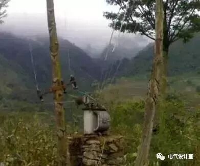

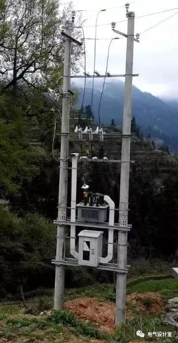

5) 应悬挂“禁止攀登,高压危险!”的警告牌。
9.3.2 露天落地安装的配电变压器安全技术要求:
1) 落地式变压器的基础应高出地面0.2m,如在积水地区,变压器周围应设在排水沟道;变压器四周设置砖石围墙,其围墙高度不低于1.8m,围墙的门应采用耐火材料制成,且设计在变压器低压侧一方,门应向外开,并在门上装锁。不宜采用竹、木围栏。
2) 变压器采用台(墩)式安装,其台(墩)高度不应低于2.5m。
3)室外装设两台以上变压器,其外壳相隔的距离不应小于1.25m。
4)变压器外壳应妥善地。
5)压器距可燃性建筑物的距离不应小于5m,距耐火建筑物的距离不应小于3m。
6)在围墙或台(墩)上,悬挂“止步,高压危险”的警告牌。
