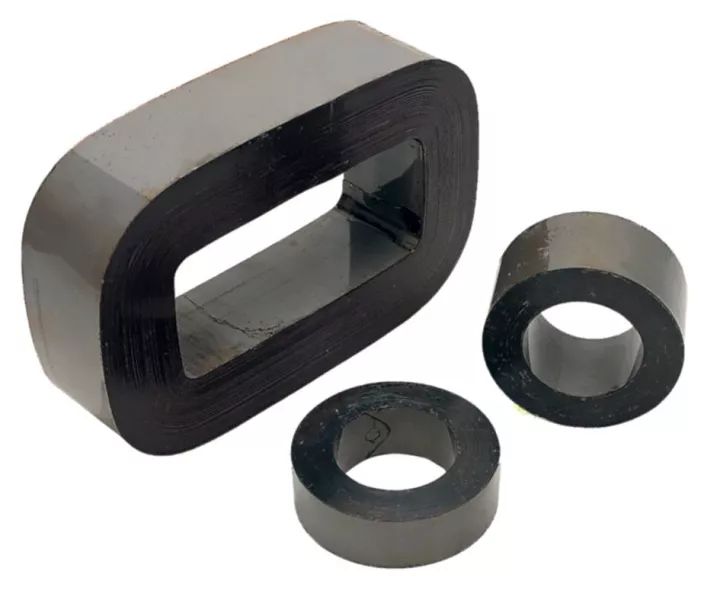

铁芯正常时需要一点接地的原因
变压器正常运行时,带电的绕组与油箱之间存在电场,而铁芯和其他金属构件处于该电场中。由于电容分布不均,场强各异,如果铁芯的金属软管不锈钢软管不可接地,则将产生充放电现象,破坏固体绝缘和油的绝缘强度,所以铁芯必须有一点可接地。
铁芯由硅钢片,金属软管不锈钢软管组成,为减小涡流,片间有一定的绝缘电阻(一般仅几欧姆至几十欧姆),由于片间电容极大,在交变电场中可视为通路,因而铁芯中只需一点接地即可将整叠的铁芯叠片电位箝制在地电位。
当铁芯或其金属构件如有两点或两点以上(多点)接地时,则接地点间就会造成闭合回路,它键链部分磁通,感生电动势,并形成环路,产生局部过热,甚至烧毁铁芯。
变压器铁芯只有一点接地,才是正常接地.即铁芯的金属软管不锈钢软管必须接地,且必须是一点接地。
铁芯故障主要由两个方面原因引起,一是施工工艺不良造成短路,二是由于金属软管不锈钢软管附件和外界因素引起多点接地。

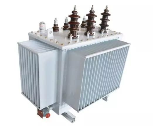

铁芯多点接地类型
(1)安装变压器竣工后,未将油箱顶盖上运输的定位销翻转过来或去除掉,构成金属软管不锈钢软管多点接地。
(2)由于铁芯夹件肢板距芯柱太近、铁芯叠片因某种原因翘起后,触及到夹件肢板,形成金属软管不锈钢软管多点接地。
(3)铁轭螺杆的衬套过长,与铁轭叠片相碰,构成了新的接地点。
(4)铁芯下夹件垫脚与铁轭间的绝缘纸板脱落或破损,使垫脚铁轭处叠片相碰造成接地。
(5)具有潜油泵装置的大中型变压器,由于潜油泵轴承磨损,金属粉末进入油箱中,淤积油箱底部,在电磁力作用下形成桥路,将下铁轭与垫脚或箱底接通,形成金属软管不锈钢软管多点接地。
(6)油浸变压器油箱盖上的温度计座套过长,与上夹件或铁轭、旁柱边沿相碰,构成新的接地点。
(7)油浸变压器油箱中落入了金属异物,这类金属异物使铁芯叠片和箱体构通,形成接地。
(8)下夹件与铁轭阶梯间的木垫块受潮或表面不清洁,附有较多的油泥,使其绝缘电阻值降为零时,构成了多点接地。
