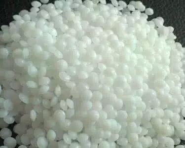

按其合成方法,聚甲醛树脂有均聚甲醛和共聚甲醛两种类型。均聚甲醛以均聚合成方法制成,共聚甲醛以共聚合成方法制成,它们的分子结构虽然均为线性结构,但略微的有所区别。由于分子结构不同,所以性能不同。两者材料相比,均聚甲醛的密度更大,熔点更高,强度更好,但热稳定性和耐酸碱能力要比共聚甲醛材料的差;初次之外共聚甲醛热稳定性要好很多,并且易于成型,因而共聚甲醛发展相对均聚甲醛发展的要快。
聚甲醛材料性能分析的图1

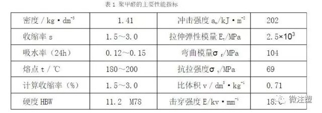

3、聚甲醛材料热性及化学性能
聚甲醛材料变形需要达到较高的温度,并且它最高允许连续使用的温度为100°C左右。,聚甲醛材料的热稳定性相对来讲是很差的,它在加热时受其温度的影响容易分解,并且在遇到光、氧的条件下还会发生老化的现象。能使聚甲醛材料熔融的温度范围比较小,一旦熔融,它的速度会很快并且凝固也很快和,其制品在浇注时容易产生毛斑、折皱等一般材料会出现的表面缺陷,所以在成型时要在设备参数和模具温度控制方面采取严格的控制才能避免。聚甲醛容易溶于有机溶剂,它能耐稀酸,但不能耐强酸。
聚甲醛材料性能分析的图2
