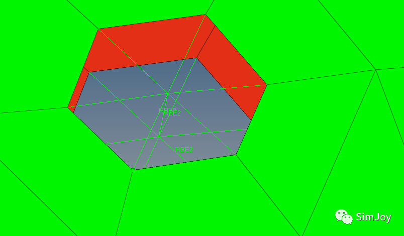

       hypemesh的Bolt面板可以较为简便的创建螺栓连接,其基本操作流程如下:
       1.进入螺栓创建面板:1D-connetors-bolts

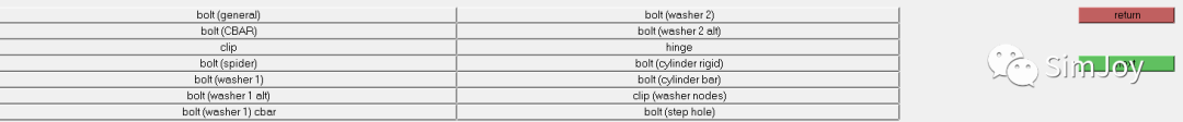

        2.设置螺栓类型:
        在type面板下设置螺栓连接的类型

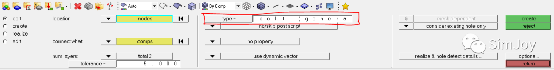

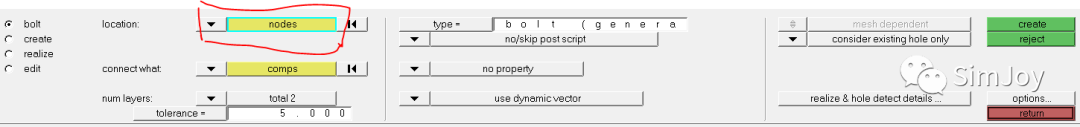

hypemesh二次开发-自动创建螺栓连接的图4        3.选择创建螺栓连接位置:
        在location 下选择要创建螺栓连接的节点位置,可以为圆心位置,也可以为圆上的一个节点
hypemesh二次开发-自动创建螺栓连接的图5

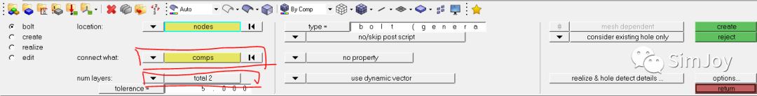

4.选择要创建螺栓连接的部件:
        在num layers 中选择要创建螺栓连接的层数(两层、三层或者更多),在connect what 中选择要创建连接的部件
hypemesh二次开发-自动创建螺栓连接的图6

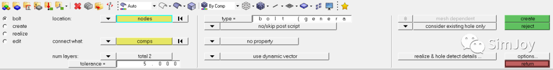

5.设置容差,完成连接创建
        在tolerance中设置容差,其余可保持默认设置,点击create ,可完成螺栓连接的创建。

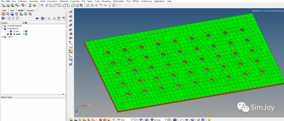

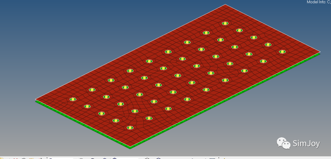

程序效果
模型文件:
hypemesh二次开发-自动创建螺栓连接的图11
程序结果:自动创建圆心节点
hypemesh二次开发-自动创建螺栓连接的图12
