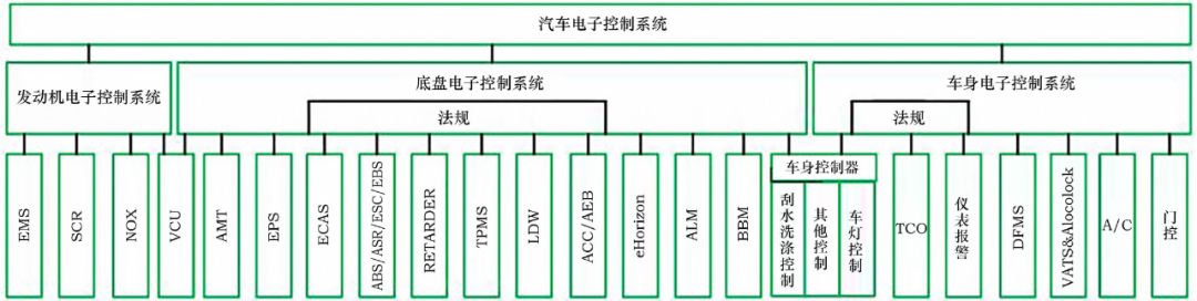

整车电子电气功能的需求及定义是整车电子电气架构设计的输入和目标,它的优劣直接关系到整个架构设计的平台化、可扩展性、坚固性及成本性等。根据汽车智能化方向发展所涉及的汽车电器系统、汽车电子控制系统、汽车电子信息系统、智能交通系统及车辆通信网络系统等为前提,结合整车电子电气系统的结构,依据功能模块化的设计理念,展开发动机及排放相关控制、变速器控制、缓速器控制、制动系统控制、智能驾驶员辅助系统控制、车身控制、车辆数据传递与交互、仪表显示等功能的开发。如图1所示。
重型商用车电子电气架构的规划的图1
图1汽车电子控制系统分类

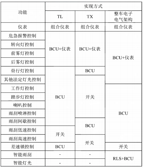

1.2.3 功能模块化设计与分配
整车功能的实现是多种多样的,为了确定最优方索,我们从子系统的角度出发,使用基于模块化的设计方法,通过对各子系统方索进行详细分析,实现功能的合理整合或重新分配。按符合法规性、适用性、前瞻性及扩展性要求,定义电子电气架构系统中物理架构和逻辑架构的需求,并将整车电子控制系统按功能域进行划,主要分为车身电子控制域、底盘电子控制域及发动机电子控制域,具体功能分布情况如下。

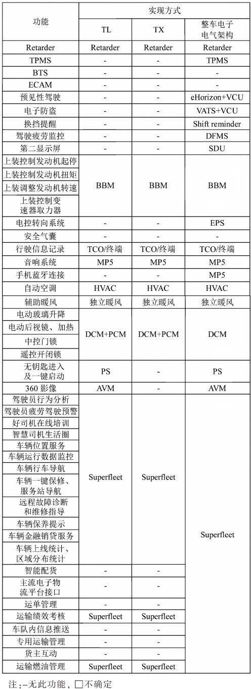

1)车身电子控制域。涵盖驾驶室内部车身控制的各电控单元,功能涉及行驶信息记录、自动空调、音响系统、电动玻璃升降、电动后视镜加热遥控钥匙中控门锁、灯光控制、雨刮控制、差速锁控制、显示等。基于模块化的设计理念,将功能分配到各模块单元,如车身模块,可规划灯光控制、雨刮控制、喇叭控制等功能:门控模块,可规划电动玻璃升降、电动后视镜加热遥控钥匙中控门锁等功能;仪表,可规划自定义的显示等功能。

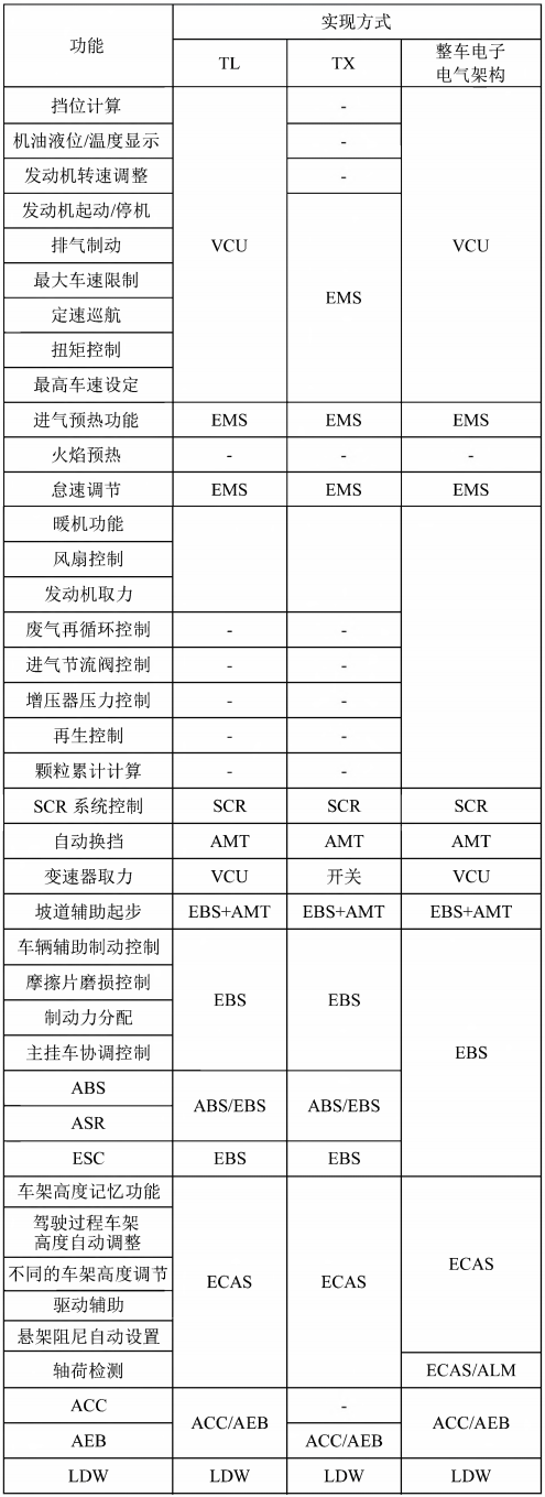

2)底盘电子控制域,涵盖底盘各电控单元,功能涉及自动换挡、坡道辅助起步、车辆辅助制动控制、摩擦片磨损控制、制动力分配、主挂车协调控制、驾驶员辅助驾驶系统控制等。基于模块化的设计理念,将功能分配到各电控单元,如AMT,可规划实现自动换挡、换挡提醒等功能; 如 EBS,可规划实现制动力分配、主挂车协调控制等功能;驾驶员辅助驾驶系统,可规划自适应巡航、车道偏离预警、自动紧急制动、前碰撞预警、坡道辅助控制等功能。
3)发动机电子控制域,涵盖发动机及排放相关控制单元,功能涉及发动机转速调整、发动机起动/停机、扭矩控制、排气制动、最大车速限制、定速巡航、最高车速限定、怠速调节、废气再循环控制、进气节流阀控制、增压器压力控制、再生控制、SCR系统控制等。基干模块化的设计理念,将功能分配到各电控单元,如ECU,可规划实现扭矩控制、发动机转速调整、发动机起动/停机、怠速调节等功能;如SCR,可规划实现排放相关控制等功能。
整车电子电气架构规划的模块功能规划实现情况,见表1。
表1功能模块化分配情况

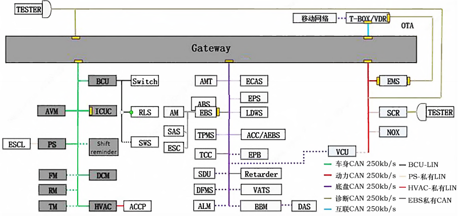

设计的车辆通信网络架构实现整个系统的功能逻辑,结合车辆各模块的控制功能要求等因素,将整车电子电气通信网络架构主要划分为3个功能域∶车身电子控制域、底盘电子控制域、发动机电子控制域,各功能域的信息交互是由网关实现的,网关控制器是整车电子电气架构中的核心部件,其作为整车网络的数据交互枢纽,可将CAN、LIN、MOST等网络数据在不同网络中进行路由。
采用分布式网关控制系统,即将网关功能集成在某些个控制器中,除具备车辆控制的相关功能外,还兼具不同网络间信息的传递与交互。由于集成网关功能的控制器软件均由主机厂自主完成,因此,整车电子电气架构的设计可以根据需求优化调整,整车厂可以通过它来提高整车拓扑结构的可扩展性、整车的安全性以及整车网络数据的保密性等。规划的整车电子电气架构的网络拓扑图如图2所示。
重型商用车电子电气架构的规划的图5
图2 整车电子电气网络拓扑规划图

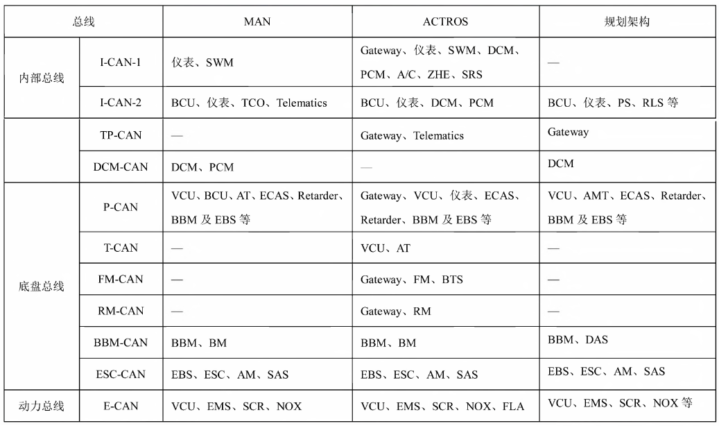

MAN-TGX车型、奔驰的ACTROS车型及规划的整车电子电气架构平台电气网络进行对比,见表2。
重型商用车电子电气架构的规划的图6
表2 MAN、ACTROS与规划电气网络架构拓扑分布比较
MAN-TGX车型整车电气系统电子电气架构平台将网关功能分布到车辆管理控制器VCU、车身控制器BCU、仪表及上装控制器BBM中,由上述控制器实现相关信息的传递及交互。
奔驰的ACTROS车型整车电气网络架构既有集成式网关Gateway,又有具备网关功能的车辆管理控制器、仪表及BBM,上述控制器协同实现信息的传递及交互。
