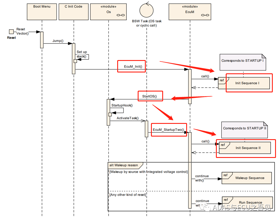

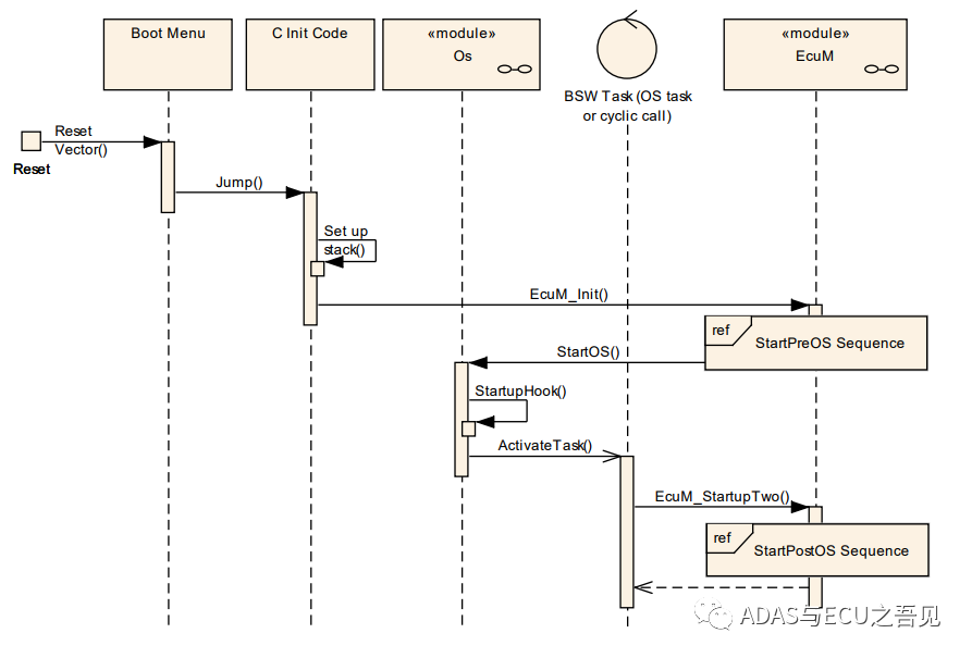

在具体介绍上述5个状态管理过程之前,我们有必要对ECU启动过程有个总体的感性认识,以便于对后续各个阶段的之间的关系有个较为清晰的了解。如下图1所示,描述了一般情况下ECU的启动流程。
知荐 | AUTOSAR基础篇之EcuM的图2
图1 ECU一般启动流程
在上述的ECU启动过程中,可以看出ECU的一般启动过程涉及到Boot,C_Init,  EcuM,OS等模块,在这些模块的共同接力下保证BSW及RTE成功初始化,进而使得整个SW-C处于正常running的过程。
ECU启动时,首先通过中断向量表运行引导程序(俗称BootLoader),Bootloader在满足一定条件下跳转至APP程序中的C_Init处并指向Main函数。
在Main函数中首先完成堆栈空间的初始化,然后调用EcuM_Init函数进入到后续的StartPreOS,StartOS阶段。
在开启OS的初始化函数中调用EcuM_StartupTwo进行第二启动阶段的初始化,最后就是进入StartPostOS阶段,如完成BswM模块的初始化,进而将控制权转交给BswM模块。

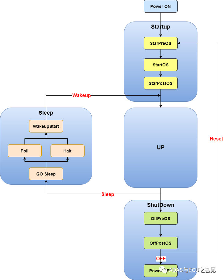

  • Flexible 总状态机,如下图2-1所示:
知荐 | AUTOSAR基础篇之EcuM的图3
图2-1 EcuM Flexible 总状态机
在上图中,Startup阶段按照开始OS节点作为分水岭,可分为StartPreOS与StartPostOS两个阶段。经历过Startup阶段之后,则会进入到UP阶段。
在UP阶段则是正常运行状态,当条件满足时,可以根据CPU是否进入到低功耗状态还是OFF状态,相应进入到Sleep阶段与ShutDown阶段,当然如果是Reset,那么也是先进入到Shutdown阶段,最后跳转至Startup阶段。
若进入到Sleep阶段之后,也存在着两种CPU低功耗模式:Poll与Halt模式,后者比前者更节约电能且无需运行代码,具体采用哪个则可根据当初的系统设计而定。
在该阶段不会关闭OS,OS始终低功耗的running状态,同时也会不断的对唤醒源进行监控,若唤醒源满足,则会直接跳转至RUN阶段。
若进入到Shutdown阶段,会经历两个阶段:OffPreOS与OffPostOS阶段,前者则是为Shutdown OS之前所做的准备,后者则是关闭OS之后,选择对应的函数执行关闭ECU还是重启ECU的操作。

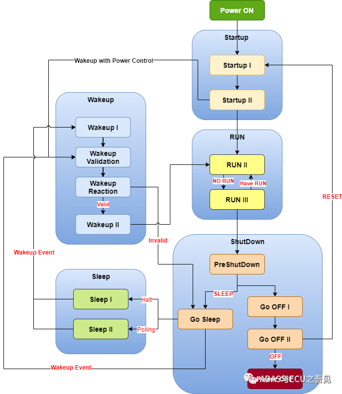

  • Fixed 总状态机,如下图2-2所示:
知荐 | AUTOSAR基础篇之EcuM的图4
图2-2 EcuM Fixed 总状态机
在上图2-2中,较为清晰的描述了EcuM Fixed模式下五种状态Startup,Shutdown,RUN,Sleep,Wakeup的状态组成以及状态切换的过程,其中OFF,Sleep,RUN是稳态,而Startup跟Wakeup则是暂态
在Startup阶段,同样按照Flexible 模式中开启OS为界限,分为Startup I与Startup II两个阶段;
当唤醒事件能够控制CPU供电时,则需要进入Wakeup阶段验证Wakeup Event是否有效,相反如果不带电源控制,则直接进入RUN阶段。
若进入到RUN阶段,可分为两个阶段:RUN II与RUN III两个阶段。其中RUN II指的是正常运行阶段,RUN III则是SW-C为即将进入到ShutDown所需要做的前提准备。
若进入到ShutDown阶段,首先会进入到PreShutDown阶段,然后按照Shutdown的目标不同,可以分为reset,OFF,Sleep三条路径。
如果Target为Sleep,则进入到Go Sleep阶段,若在该阶段检测到唤醒事件,那么直接跳转至Wakeup Validation阶段。
如果Target为OFF或Reset,则需经历Go OFF I与Go OFF II两个阶段,reset则会重新跳转至Startup阶段,而OFF则是直接关闭ECU。
若进入到Wakeup阶段,则需要进行四个阶段的唤醒源验证,主要分为Wakeup I,Wakeup Validation,Wakeup Reaction,Wakeup II阶段;

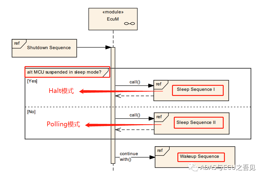

若进入到Sleep阶段,则可以分为两种Sleep模式:Sleep I 与Sleep II,一般两者选其一。其中Sleep I阶段(Halt),此阶段不运行代码, 等待唤醒事件,然后跳转至Wakeup阶段;
其中Sleep II阶段则为Polling阶段,这个阶段则会低功耗运行代码,并且等待唤醒事件,如果存在,则进入到Wakeup阶段。

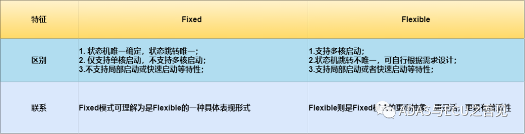

Fixed与Flexible模式区别与联系,从上述EcuM Fixed Mode与Flexible Mode的描述,便可知两者存在着很多的相似点,同时也存在着彼此之间的差异,因此小T我将两者的区别与联系展现如下表1所示:
知荐 | AUTOSAR基础篇之EcuM的图5
表1 EcuM Fixed与Flexible模式区别与联系
由上分析可知,EcuM Flexible可以兼容Fixed模式,是传统ECU的启动过程的扩展,也可理解Flexible是Fixed模式的更高一层抽象,Fixed则可以称作Flexible模式的一种表现形式。
同时Fixed模式明确了各个阶段的状态及状态切换过程,而Flexible则更为灵活,可以实现多核启动,局部快速启动等特性,为了更好的了解Flexible模式的启动思想,本文将以重点介绍Fixed模式下各状态机的状态机及切换过程,举一反三。

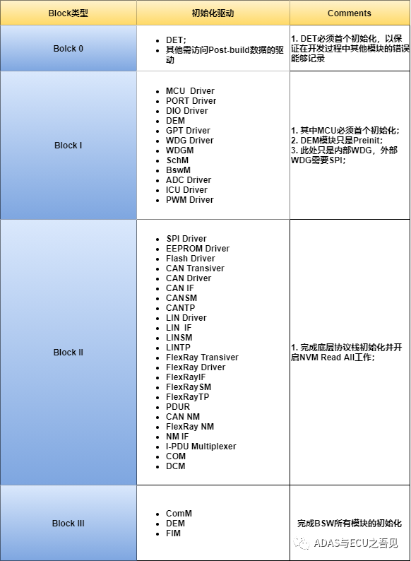

如上图3所示,通过调用EcuM_Init函数则进入到STARTUP I阶段,在该阶段主要会调用下列两个Callout函数完成OS启动前的初始化工作;
  • EcuM_AL_DriverInitZero:完成无需OS支持的底层硬件驱动的初始化或者其他低水平的初始化(无需postconfig),将这部分驱动的初始化称为Init Block 0;
  • EcuM_AL_DriverInitOne:完成无需OS支持的底层硬件驱动的初始化或者其他低水平的初始化,将这部分驱动的初始化称为Init Block 1;
STARTUP II
在STARTUP II阶段则是在start os函数中调用EcuM_AL_DriverInitTwo ,随后开启RTE,最后调用函数EcuM_AL_DriverInitThree最后初始化那些需要NVM数据的BSW模块。
  • EcuM_AL_DriverInitTwo :需要OS支持但是无需使用NVM的BSW模块初始化,并将此部分驱动的初始化称为Init Block II;
  • EcuM_AL_DriverInitThree:需要OS支持同时也需要使用NVM的BSW模块初始化,并将此部分驱动的初始化称为Init Block III;
特别需要注意的是,STARTUP 1主要用于为start OS而作的驱动函数初始化,启动时间应当尽可能短,而START UP II尽可能完成所有所需模块的初始化。
且中断一般不允许在startup I阶段使用,如果需要使用,也只能使用Category I,不能使用Category II。
为了加深大家对Startup两个阶段的驱动模块初始化的认识与理解,特此将其总结如下表2所示:
知荐 | AUTOSAR基础篇之EcuM的图7
表2 StartUp阶段驱动初始化列表

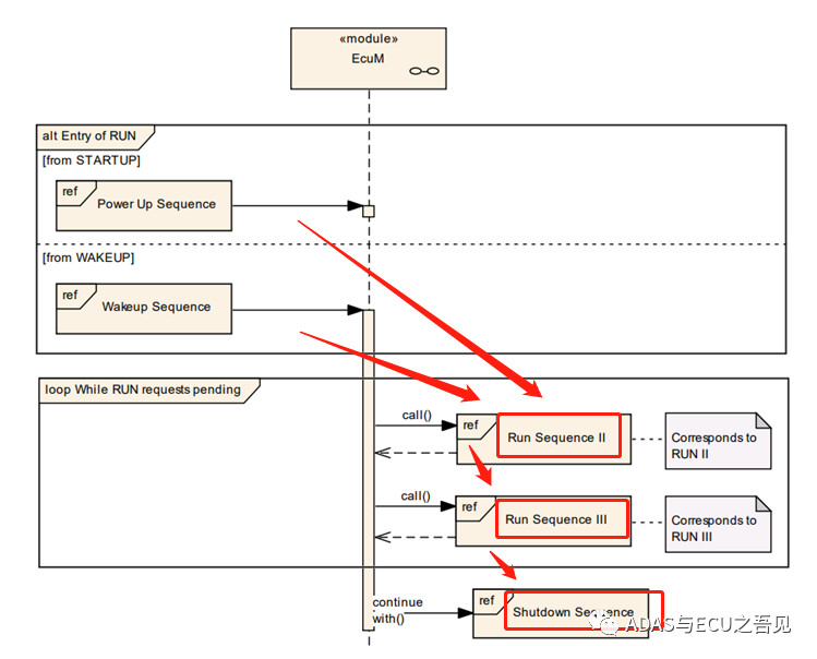

RUN阶段可以划分为以下两个阶段,一个是RUN II,表示正常工作状态,另一个是RUN III,表示为进入到ShutDown所作的前提准备,顶层设计如下图4所示:
知荐 | AUTOSAR基础篇之EcuM的图8
图4 RUN Sequence顶层设计
RUN II
在RUN I阶段则表明已完成了所有BSW模块(包括OS及RTE)的初始化,开始运行SW-C程序。在该阶段,将主要完成以下几种操作:
  • 通过调用函数ComM_CommunicationAllowed来使得相应的通信通道允许通信;
  • 在该阶段,EcuM将允许保持一个最小的运行事件EcuMRunMinimumDuration,以便让SW-C有机会向EcuM模块请求RUN Request;
  • 在该阶段也需要进行休眠总线的唤醒源验证工作;
  • 除非没有通信请求,否则ComM不会释放RUN Request,也就不会退出RUN II阶段;
RUN III
当最后一个Run Request被释放之后,EcuM就会进入到RUN III阶段(即Post RUN 阶段)。在PostRUN主要完成以下几种操作:
  • 在RUN III阶段,如果Sw-C请求PostRun,那么就会停留在该状态,SW-C可以运行其相应的代码如存储重要的数据等,直至释放PostRun Request;
  • 若在该阶段存在RUN Request,那么就会立刻跳回到RUN II阶段;
  • 若既不存在RUN Request,也不存在PostRun Reqest,那么就会直接进入到ShutDown阶段中的PreShutdown阶段;

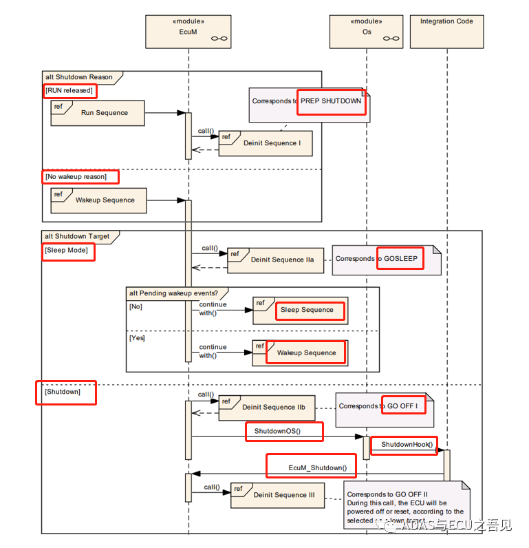

在ShutDown阶段,主要根据ShutDown Target不同而进入不同的状态机处理流程。如下图5所示,总体上体现了根据Target不同而做出的不同状态机处理。
知荐 | AUTOSAR基础篇之EcuM的图9
图5 ShutDown Sequence顶层设计
从上图可知,不管ShutDown Target是什么,都会经历PreShutdown阶段,进入到该阶段,主要完成以下操作:
  • De_Init所有的SW-C,同时保证通信协议栈处于关闭状态。
  • 清除所有的Wakeup Event;
  • 关闭Dem模块;
  • 根据不同的ShutDown目标进入不同的状态(Sleep或者OFF或者Reset);

Go Sleep
当ShutDown Target为Sleep时,那么就会进入到Go Sleep阶段,在该阶段主要完成以下操作:
  • 调用NvM_WriteAll函数完成写操作,同时开启NVM写超时计数器;
  • 调用函数EcuM_EnableWakeupSources使能Wake up事件接收;
  • 在该阶段,OS并没有关闭,处于正常Running状态;
  • 若此阶段存在Pending Wakeup Event,则直接调用函数NvM_CancelWriteAll取消写操作,然后直接跳转Wakeup阶段的Wakup Validation子状态;
  • 当Nvm_WriteAll成功执行完或者写超时,则直接进入到Sleep阶段;
Go OFF I
当ShutDown目标为OFF或者RESET时,则首先进入到该状态。在该阶段,主要完成以下几种操作:
  • 仅设置LIN的通信状态为FALSE;
  • 完成ComM,BswM的Deinit操作;
  • 调用NvM_WriteAll函数完成写操作,并开启写超时计数器;
  • 等待NvM写成功或者NvM写超时,调用函数ShutdownOS关闭OS;
  • 在ShutDown OS的过程中通过shutdown hook函数调用EcuM_ShutDown来进入OFF II阶段;
Go OFF II
当ShutDown Target为OFF或者RESET时,经过OFF I阶段就会最终调用EcuM_ShutDown进入到该阶段,在该阶段,主要完成以下几种操作:
  • 如果ShutDown Target是OFF,则调用Callout函数EcuM_AL_SwitchOff来直接断掉CPU供电;
  • 如果ShutDown Target是RESET,则调用Callout函数EcuM_AL_Reset进而调用MCAL标准函数Mcu_PerformReset来重启CPU;

进入到Sleep模式后,可以选择MCU Halt模式,等待Wakeup Event触发,也可以选择Polling模式,主动查找当前有无唤醒事件,两者根据系统设计选择其中一种即可。

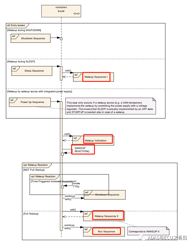

Wakeup Sequence
如上图2-2所示,无论是在Go Sleep阶段还是Sleep阶段或者是带有电源控制的唤醒阶段,如果监测到Wakeup Event就会进入到该阶段,目前Wakeup Sequence可以分为以下四个基本阶段:
  • Wakeup One:
  • Wakeup Validation
  • Wakeup Reaction:
  • Wakeup Two:
如下图7为Wakeup Sequence的总体流程图:
知荐 | AUTOSAR基础篇之EcuM的图11
图7 Wakeup Sequence顶层设计
Wakeup I
当从Sleep状态进入到Wakeup阶段时,首先进入到Wakeup I阶段,在Wakeup I阶段主要完成以下几种操作:
  • 设置MCU模式为Normal Mode;
  • 抑制当前pending的Wakeup Event;
  • 调用函数EcuM_AL_DriverRestart重新启动驱动,主要初始化Block IBlock II
  • 使能Run Reqest以及PostRun Request;
  • 解锁Scheduler并可能重新运行OS;
Wakeup Validation
当从Go Sleep或者通过待电源控制的唤醒条件下启动时,则会进入到该阶段,在该阶段主要会进行以下操作:
  • 获取当前Pending Wakeup Event并调用函数EcuM_ValidateWakeupEvent开启验证;
  • 如果validate超时,则可以通过调用函数EcuM_StopWakeupSources停止验证工作;
  • 在该阶段,存在以下5种唤醒源在任何时刻都无需验证
  • WKSOURCE_POWER;
  • WKSOURCE_RESET
  • WKSOURCE_INTERNAL_RESET;
  • WKSOURCE_INTERNAL_WDG ;
  • WKSOURCE_EXTERNAL_WDG;
Wakeup Reaction
经过Wakeup Validation阶段后,肯定会进入到该阶段,在该阶段主要会进行以下几个操作:
  • 根据event Validation之后的结果选择进入不同的阶段,一种是验证有效,进入RUN II阶段,另外一种是验证无效,进入Go Sleep阶段;
Wakeup II
当经过Wakeup Reaction之后,如果验证成功就会进入到该阶段,在该阶段主要完成以下几类操作:
  • 如果是从Sleep阶段跳转至该阶段,则首先要调用Dem_Init函数来完成Dem模块初始化,因为是新一轮operation cycle;
  • 如果是从Startup阶段跳转至该阶段,则可能需要等待NvM readall操作完成;
  • 最后可直接跳转至RUN II阶段直接运行;

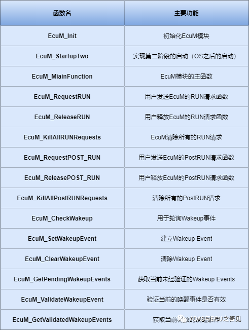

常用函数接口
为了更好的使用该模块函数以及遇到问题时方便调试该模块,特将BswM模块中较为重要的常用函数列举如下表3所示。
知荐 | AUTOSAR基础篇之EcuM的图12
表3 EcuM模块常用函数列
