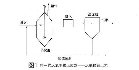

早在19世纪,人们就利用厌氧工艺处理废水废物。1881年,法国工程师Louis Mouras发明了用以处理污水污泥的“自动净化器”,从而开始了人类利用庆氧生物过程处理废水废物的历程。1896年英国出现了第一座用于处理生活污水的厌氧消化池,产生的沼气用于照明。1904 年德国的工程师Imhoff将其发展成为Imhoff双层沉淀池(即腐化池),这一工艺至今仍然在有效地利用。1912 年英国的伯明翰市建立了第一个用土堤围成的露天敞开式消化池。至1914年,美国有14座城市建立了厌氧消化池。1925 年至1926年,美国、德国相继建成了较为标准的消化池。二战结束后,厌氧处理技术的发展又掀起了一个高潮,高效的、可加温和搅拌的消化池得到了发展,厌氧污泥与废水的加温、搅拌提高了处理效率。但从本质上,反应器中的微生物(即厌氧污泥)与废水或废料是完全混合在一起的,污泥在反应器里的停留时间(SRT) 与废水的停留时间(HRT)是相同的,因此污泥在反应器里浓度低,废水在反应器里要停留几天到几十天之久,处理效果差。此时的厌氧处理技术主要用于污泥与粪肥的消化,它尚不能经济地用于工业废水的处理。直至1955年,Schroefer开发了用以处理食品包装废水的厌氧接触反应器(AC法), 取得了良好的效果。
【干货】厌氧处理器的发展及新技术的特点、原理、启动要素!的图2
如图1所示,这种反应器是在出水沉淀池中增设了污泥回流装置,增大了厌氧反应器中的污泥浓度,处理负荷和效率显著提高。上述反应器被称为第一代厌氧反应器,由于厌氧微生物生长缓慢,世代时间长,而厌氧消化池无法将水力停留时间和污泥停留时间分离, 由此造成水力停留时间必须较长。一般来讲,第一代厌氧反应器处理废水的停留时间至少需要20~30d。

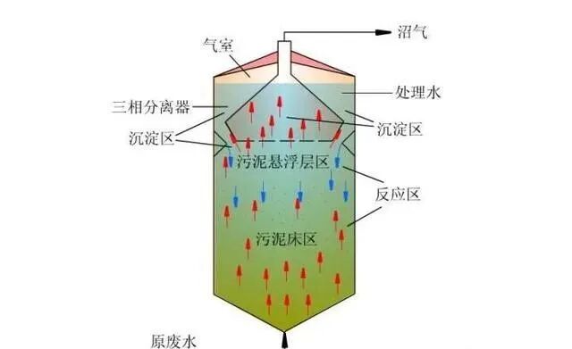

升流式厌氧污泥床(UASB)是第二代废水厌氧生物处理反应器中典型的一种。由于在UASB反应器中能形成产甲烷活性高、沉降性能良好的颗粒污泥,因而UASB反应器具有很高的有机负荷,近10年来得到了最广泛的应用,目前约占全世界正在运行的厌氧反应器中总数的70%。

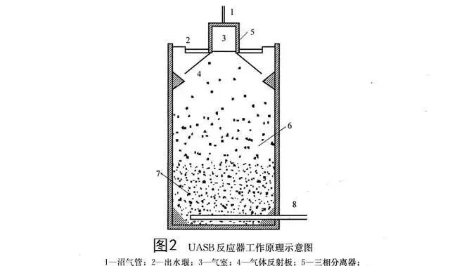

1. UASB反应器的工作原理
【干货】厌氧处理器的发展及新技术的特点、原理、启动要素!的图4
UASB反应器的结构如图2所示,其主体可分为两个区域,即反应区和气、液、固三相分离区。在反应区下部是大量具有良好沉降性能与生物活性的厌氧颗粒污泥所形成的污泥床,在污泥床上部是浓度较低的悬浮污泥层。当反应器运行时,待处理的废水以一定流速(一般为0.5~l.5m/h)从污泥床底部进人后与污泥接触,污泥中包含的大量活性厌氧菌起着生物代谢的主要作用,经过酸化与甲烷化两个过程,分解污水中的有机物,产生的沼气以气泡的形式由污泥床区上升,并带动周围混合液产生一定的搅拌作用。经过气体的搅拌,污泥床区的松散污泥被带人污泥悬浮层区,与悬浮污泥碰撞接触,-部分污泥比重加大,沉人污泥床区。悬浮层混合液的污泥松散, 颗粒比重小,污泥浓度较低。气、水、泥的混合液上升至三相分离器内,气体受反射板的作用而进人集气室被分离,污泥和水进人沉降室,由于气体已被分离,沉降室的扰动很小,液体的运动趋于层流形态,在重力作用下泥、水分离,污泥沿斜壁返回反应区,上清液从沉淀区上部排走。

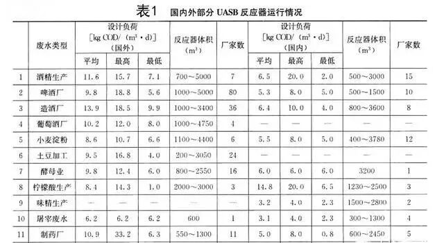

5. UASB反应器的应用研究
UASB反应器自1977年实现工业化应用以来,已成功地应用于处理多种不同成分、不同浓度的污水,如高浓度制糖废水、土豆加工废水、淀粉废水、啤酒废水、酒精废水、乳品废水、屠宰废水、造纸废水,表1所列为国内外部分UASB反应器的统计设计资料。

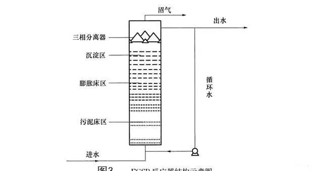

1. EGSB反应器的工作原理
EGSB反应器是对UASB反应器的改进,与UASB反应器相比,它们最大的区别在于反应器内液体上升流速的不同。在UASB反应器中,水力上升流速Vup一般小于1m/h,污泥床更像一个静止床,而EGSB反应器通过采用出水循环,其流速Vup一般可达到5~10m/h,所以整个颗粒污泥床是膨胀的。EGSB反应器这种独有的特征使它可以进一步向着空间化方向发展,反应器的高径比可高达20或更高。因此对于相同容积的反应器而言,EGSB反应器的占地面积大为减少。除反应器主体外,EGSB反应器的主要组成部分有进水分配系统、气、液、固三相分离器以及出水循环部分,其结构示意图如图3所示。
【干货】厌氧处理器的发展及新技术的特点、原理、启动要素!的图6
EGSB反应器在运行过程中,待处理废水与被回流的出水混合经反应器底部的进水分配系统均匀进人反应器的反应区。反应区内的泥水混合液及厌氧消化产生的沼气向上流动,部分沉降性能较好的污泥经过膨胀床区后自然回落到污泥床区,沼气及其余的泥水混合液继续向上流动,经三相分离器后,沼气进入集气室,部分污泥经沉淀后返回反应区,液相夹带部分沉降性极差的污泥排出反应器。

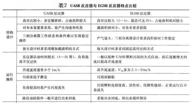

2. EGSB反应器的特点
与废水的好氧生物法相比,厌氧法具有负荷高、产泥少、能耗低、回收部分生物能等优点。EGSB反应器与UASB反应器相比,具有以下的特点(表2)。
【干货】厌氧处理器的发展及新技术的特点、原理、启动要素!的图7

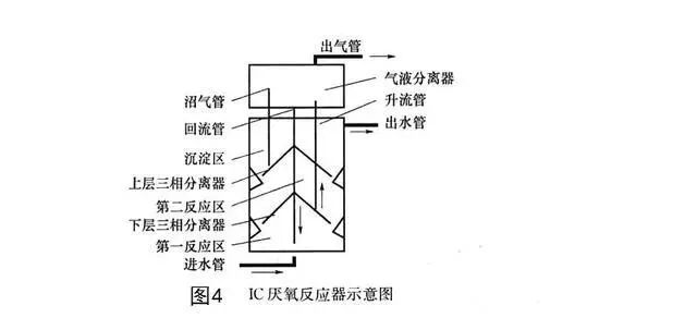

2. IC厌氧反应器的结构及工作原理
IC厌氧反应器由5个基本部分组成:进液混合一布水区,第一反应区,内循环系统,第二反应区,沉淀出水区,其中内循环系统是IC厌氧反应器的核心构造,由一级三相分离器、沼气提升管、气液分离器、泥水下降管组成。IC厌氧反应器的基本结构示意图如图4所示。
【干货】厌氧处理器的发展及新技术的特点、原理、启动要素!的图8
进水由底部进人第一反应区与颗粒污泥混合,大部分有机物在此被降解,产生大量沼气,沼气被一级三相分离器收集。由于产气量大和液相上升流速较快,沼气、废水和污泥不能很好分离,形成了气、固、液混合流体。又由于气液分离器中的压力小于反应区压力,混合液体在沼气的夹带作用下通过沼气提升管进入气液分离器中,在此大部分沼气脱离混合液外排,混合流体的密度变大,在重力作用下通过泥水下降管回到第一反应区的底部,与第一反应区的废水、颗粒污泥混合,从而实现了流体在反应器内部的循环。内循环使得第一反应区的液相上升流速大大增加,可以达到10~20m/h。
第二反应区的液相上升流速小于第一反应区,一般仅为2~10m/h。这个区域除了继续进行生物反应之外,由于上升流速的降低,还充当第一反应区和沉淀出水区之间的缓冲段,对解决跑泥、确保沉淀后出水水质起着重要作用。

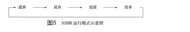

1. ASBR的运行模式
典型的ASBR运行周期包括四个阶段,即进水、反应、沉淀、出水,可以再加一个闲置阶段,闲置是指出水阶段与下一个周期的进水阶段之间的时间间隔,这可以增加进水的灵活性,其运行模式如图5所示。在多池并联的运行系统中,各个反应器可以按序列进水,但是每个反应器必须在出水阶段完成后,才能开始下一轮的进水。
【干货】厌氧处理器的发展及新技术的特点、原理、启动要素!的图9
1)进水期。废水进人反应器,反应器内基质浓度骤然增高。由莫诺特 (Monod)动力学方程可知,在此条件下,微生物获得了进行代谢活动的巨大推动力,基质转化速率高。进水水量由预期的水力停留时间、有机负荷、期待的污泥沉降性能来确定。ASBR反应器的进水方式有两种:连续进水和集中进水。连续进水就是进水的同时开始搅拌,反应器始终处于反应状态,即进人反应期;集中进水则是将废水进人到预定水位以后再开始搅拌从而进人反应期。
2)反应期。该阶段是有机物转化为生物气的关键步骤,反应所需时间取决于几个因素,:包括废水成分和浓度、要求达到的水质、活性污泥浓度、搅拌效果以及温度。其中,搅拌对于均化环境条件(温度、pH值、基质浓度等)是很重要的。但是根据其他相关研究发现,过强的搅拌会剪碎污泥絮体,从而导致较差的沉淀效果。
3)沉降期。停止搅拌混匀,让生物团在静止的条件下沉降,使固液分离,形成低悬浮固体的。上清液。反应器此时变成澄清器,沉降时间可根据生物团的沉降特性确定,典型时间在10~30min间变化,沉降时间不能过长,否则因生物气继续产出会造成沉降颗粒重新悬浮。混合液悬浮固体浓度 (MLSS)、进料量与生物量之比(F/M)是影响生物团沉降速率及排出液清澈程度的重要因素。
4)出水期。出水阶段是在有效的泥水分离之后进行的。出水阶段所需要的时间是由进水量与出水流速来控制的。出水阶段结束,则下一个周期的进水阶段立即开始。

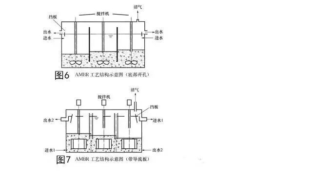

1. AMBR工艺的基本构造
如图6、图7所示,AMBR工艺由三个隔室组成,中间隔室用于在改变进水流向前短时进水防止短流,作为运行过渡区;两侧隔室均设有进水口和出水口(如果左面隔室作为进水口,那么右面隔室则作为出水口),按设定的时间开启不同的进水口。整个反应器的运行由PLC编程控制。
AMBR反应器有两种不同的构造型式。一种是在反应器中间格室底部有一圆形开孔(圆孔尺寸可以调整),底部的小孔可以使底物与污泥充分接触,保证污泥的迁移,同时可防止发生短路循环。当COD负荷增加时,产气量也会增加,从而导致进水室的扰动增大,污泥迁移速率增大,此时增加孔的尺寸可以显著地减小污泥迁移速率。这种型式的反应器水力停留时间通常较长。另外一种是在相邻格室中间设置一系列垂直安装的导流板(导流板间距可调),以减少底物的短路循环。导流板与反应器壁要有足够的距离以防止大的颗粒污泥通过时发生阻塞。该种型式的反应器适用于HRT较低的情况,此外在相同的条件下,使用具有导流板的反应器发生短路循环的机会将会大大降低。
【干货】厌氧处理器的发展及新技术的特点、原理、启动要素!的图10
2. AMBR工艺的基本原理
AMBR反应器是多室串联运行,至少有三个格室,反应器两侧各有进、出水口。运行时进水从反应器的一-端水平流人,另一端流出,从整个反应器内的水流状态来看属于推流式,但每个隔室内由于机械混合、产气的搅拌作用表现为完全混合的状态。这种整体上为推流式, 局部区域内为完全混合式的多个反应器串联工艺对有机物的降解速率和处理效果无疑高于单个完全混合反应器,而且在一定的处理能力下所需的反应器容积也比单个完全混合低得多。因而出水室中的有机底物浓度最低,生物体对底物的利用效率也最低,产气量小,出水室可作为内部澄清池,起到泥水分离的作用,减少出水中的生物量,防止生物体随出水流失。为了防止微生物在出水室累积, 需定期反向运行,使出水室变为进水室,进水室变为出水室。为达到连续进出水的目的,反向运行前有从中间单元室进水的过渡阶段。为促进污泥与污水的充分接触,三个格室中均设置污泥搅拌设施间歇搅拌,系统出水口前设置挡板以防止污泥的流失。
3.AMBR反应器的特点
AMBR反应器运行方式灵活、结构简单,不需要气固分离系统和配水系统。装置采用隔室结构,废水以推流式运行,出水室中H2分压和H2S水平低,有利于甲烷化反应。废水水平流动,出水室中的有机底物浓度最低,生物体对底物的利用效率也最低,产气量小,出水室可作为内部澄清池。反应器内水流方向周期性改变,有利于污泥的迁移,防止污泥在最后隔室积累,还可防止挥发性脂肪酸( Volatile Fatty Acid, VFA)在进水室中积累。另外可为产甲烷创造有利条件,反应过程不需投加缓冲液或出水循环。系统工艺不需要预酸化,不会出现污泥膨胀和污泥上浮现象,且工艺耐冲击负荷能力强,对有机物的去除效果好。

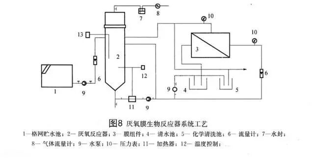

厌氧膜生物反应器(AnMBR)
厌氧膜生物反应器可以简单定义为膜分离技术和厌氧生物处理单元相结合的废水处理技术。它的提出始于20世纪70年代,至此,这一技术的研究和开发相继展开。20世纪80年代,美国、日本和南非相继开发了AnMBR技术并用于工业和生活污水处理。由于当时膜生产技术不够发达,膜价格昂贵且膜的使用寿命短,膜通量小等原因,这些技术还是主要局限于实验室和中试规模的废水处理应用。20世纪90年代后,随着研究日益增多,针对AnMBR的研究就主要集中在膜材质与膜组件形式的开发与优化、膜污染表征与控制、反应器的配置与构造以及在各种废水处理中的应用等方面。
1. AnMBR反应器的结构配置
厌氧膜生物反应器以膜过滤代替传统活性污泥法中的沉淀池,由于膜的过滤作用,不仅能够将所有的生物固体截留在生物反应器中,而且将大分子污染物也截留在反应器中,实现水力停留时间与污泥龄的彻底分离,消除传统厌氧活性污泥工艺中的污泥膨胀问题,因此厌氧膜生物反应器体现出了明显的技术优势。同时由于厌氧膜生物反应器对污染物去除效率高,膜对微生物有较强截留能力,所以,该反应器对难降解和有毒有害化合物有较好处理效果。采用膜系统易具有良好的水力状态,膜的耐久性、抗堵性较好,膜自身易于优化。另外,还具有出水水质稳定,系统设计和操作简单,基建费用低,便于管理和自动控制,升级改造潜力大等优点。厌氧膜生物反应器系统工艺如图8所示。
【干货】厌氧处理器的发展及新技术的特点、原理、启动要素!的图11

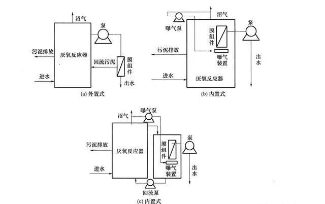

AnMBR常用的厌氧系统主要有:升流式厌氧污泥床反应器(UASB)、厌氧颗粒膨胀污泥床(EGSB)、厌氧流动床(FB)、厌氧生物滤池(AF)、折流式厌氧反应器(ABR)等。
AnMBR的膜组件主要是超滤和微滤膜,在膜组件的配置上主要有两种形式,即外置式和内置式,如图9所示。主要分为外置式[图9(a)]和内置式[图9 (b)、图9 (c) ] 两种。
【干货】厌氧处理器的发展及新技术的特点、原理、启动要素!的图12
2. AnMBR反应器的工艺设计原理
AnMBR的启动包含三个过程:驯化阶段、启动阶段和稳定运行阶段。结合上面的任意一个反应器,反应器的大小尺寸要根据实际情况而定,产生的沼气通过集气罩收集并通过泵进行曝气,选择合适的膜组件放置在上部的膜分离区,通过泵的抽吸作用出水,压力计显示膜的跨膜压力(TMP)。. 上部设有回流泵,将AnMBR上部的,上清液回流至底部,保证污水和污泥混合均匀。通过向进水中投加NaHCO3以保证反应器的pH在6.8~7.4,pH自动控制系统控制pH。通过流量计控制水力负荷,温度由温度控制计控制,选择错流式来代替死端过滤。
