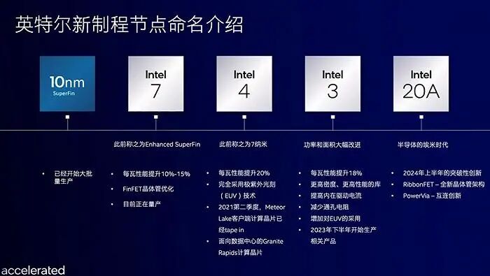

在发布会上,英特尔公布了未来5年芯片制程的技术路线图,并采用了新的命名体系,分别是Intel 7(此前称之为10纳米Enhanced SuperFin)、Intel 4(此前称之为Intel 7纳米)、Intel 3以及Intel 20A。
而这一举动则是为了在制程规格的名称上与跟台积电、三星保持对等关系。
解密英特尔最新制程路线,它与主流先进制程有何区别?的图1

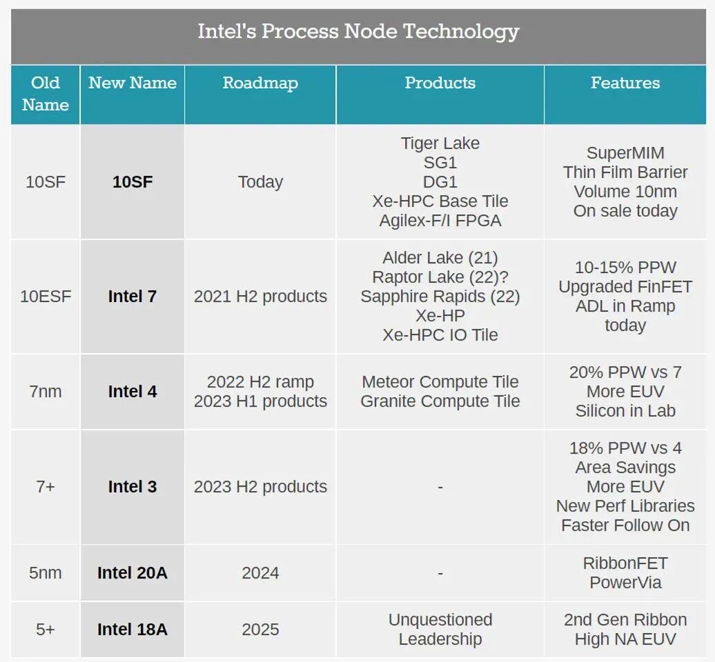

  • Intel 7:工艺拥有最佳的FinFET的晶体管,与Intel 10nm SuperFin相比,每瓦性能将提升大约10%~15%。Intel 7的优势包括更高的应变能力、更低的电阻材料、更新型的高密度刻蚀技术、拥有流线型结构以及采用更高的金属堆栈来实现布线优化。据了解,于2021年推出的面向客户端的Alder Lake,以及预计将于2022年第一季度投产的面向数据中心的Sapphire Rapids将会采用Intel 7工艺。
  • Intel 4:将完全采用EUV光刻技术,可使用超短波长的光来刻印极微小的图样。与Intel 7相比,Intel 4的每瓦性能将提高约20%。据了解,Intel 4将于2022年下半年投产,2023年出货,将会应用在面向客户端的Meteor Lake和面向数据中心的Granite Rapids。
  • Intel 3:随着FinFET技术的进一步优化,以及EUV技术使用的不断完善,将实现与Intel 4相比每瓦性能约18%的提升,在芯片面积上也将会有改进。据悉,Intel 3将于2023年下半年开始在相关产品中使用。
  • Intel 20A:在Intel 3工艺后,芯片制程将会越来越接近1纳米节点,进入更微小的埃米时代。因此,Intel 3之后的工艺,英特尔也改变了命名方式,命名为Intel 20AIntel 20A将凭借RibbonFET和PowerVia两大突破性技术开启埃米时代。Intel 20A预计将在2024年推出,且在此制程工艺技术中,英特尔将会与高通公司进行合作。而近期,英特尔也刚刚宣布与高通签订协议,将为高通提供代工服务,而这或许也是英特尔向Intel 20A技术迈进的关键一步。

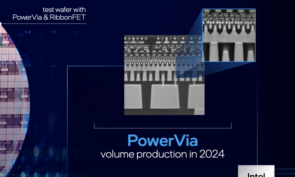

  • 能够解决“互联瓶颈”的电能传输系统PowerVia: 是英特尔全新的背面电能传输网络。这是由英特尔工程师开发的一项独特技术,也将在Intel 20A中首次采用。
    解密英特尔最新制程路线,它与主流先进制程有何区别?的图3
    我们知道,现代电路的制造过程从晶体管层M0作为最小层开始。在此之上,以越来越大的尺寸添加额外的金属层,以解决晶体管与处理器不同部分(缓存、缓冲器、加速器)之间所需的所有布线。现代高性能处理器的设计中通常有10到20个金属层,顶层放置外部连接。然后将芯片翻转(称为倒装芯片),以便芯片可以通过底部的连接和顶部的晶体管与外部世界进行通信。
    这种传统的互连技术是在晶体管层的顶部进行互联,由此产生的电源线和信号线的互混,导致了布线效率低下的问题,会影响性能和功耗。为此业界转向了“背面供电的技术”,也就是英特尔所说的PowerVia。
    在新的工艺中,英特尔把电源线置于晶体管层的下面,换言之是在晶圆的背面。通过消除晶圆正面的电源布线需求,可腾出更多的资源用于优化信号布线并减少时延。通过减少下垂和降低干扰,也有助于实现更好的电能传输。
    换另一种说法,在全新的设计中,英特尔现在将晶体管置于设计的中间。在晶体管的一侧放置了通信线,允许芯片的各个部分相互通信。另一方面是所有与电源相关的连接(以及电源门控)。从本质上讲,英特尔转向了三明治,其中晶体管是填充物。
    PowerVia将是业界首个部署的背面电能传输网络。

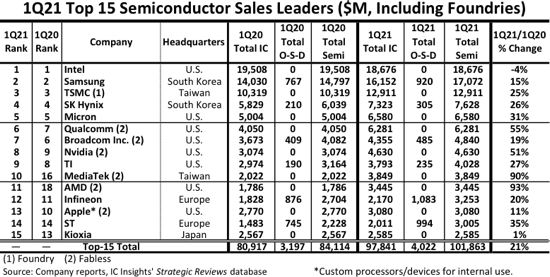

创新层面遭遇的危机也蔓延至他们的财务数据上,从2020年Q1到2021年Q3,英特尔净利润连续3个季度下滑;而历来作为数据中心市场的绝对王者,英特尔这一业务板块的收入也在三个季度内持续下降。
2021年5月,权威市场调研机构IC Insight发布的《2021年Q1全球Top15半导体公司业绩与排名》指出,英格尔虽然位列第一,但却是所有厂商中唯一一家营收下滑的企业。

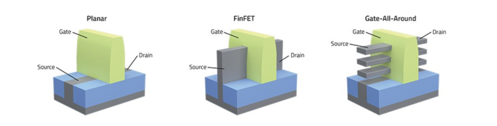

英特尔在芯片制造领域将迎来十年来的首个新设计:放弃了FinFET工艺,转向了GAA晶体管。
与FinFET不同的是,在FinFET中,较高电流需要多个并排的鳍片;GAA晶体管的载流能力主要是通过垂直堆叠几个纳米片(上图),而栅极材料主要是包裹在沟道周围来提高的。纳米片的尺寸可以按比例缩放,以便晶体管可以按照要求的特定性能进行调整。

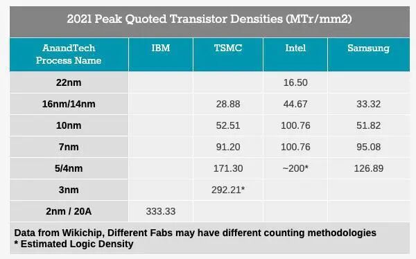

听起来似乎是一种营销策略,旨在让英特尔即将推出的10nm芯片与AMD的产品相比更具竞争力。目前AMD的产品已经通过台积电推出了7nm制程芯片,苹果也已经推出5nm制程的M1芯片。
虽然这些技术看起来是领先的,但实际上却不完全如此。在芯片的命名中,由于3D封装技术和半导体设计物理属性的进步,节点名称实际上并不指芯片上晶体管的大小。
解密英特尔最新制程路线,它与主流先进制程有何区别?的图7
从技术角度看,英特尔的10nm芯片与台积电或三星等竞争对手的7nm品牌硬件大致相当,英特尔使用与之类似的生产技术,并提供可媲美的晶体管密度。在商业硬件领域也是如此,例如英特尔的10nm芯片可与AMD的7nm锐龙芯片竞争市场。

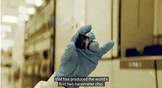

值得注意的是,现在半路又杀出了IBM,上周竟宣布自己研发出了世界首个2nm芯片,相当于在指甲大小的芯片上容纳多达500亿个晶体管,速度更快并且更高效。
