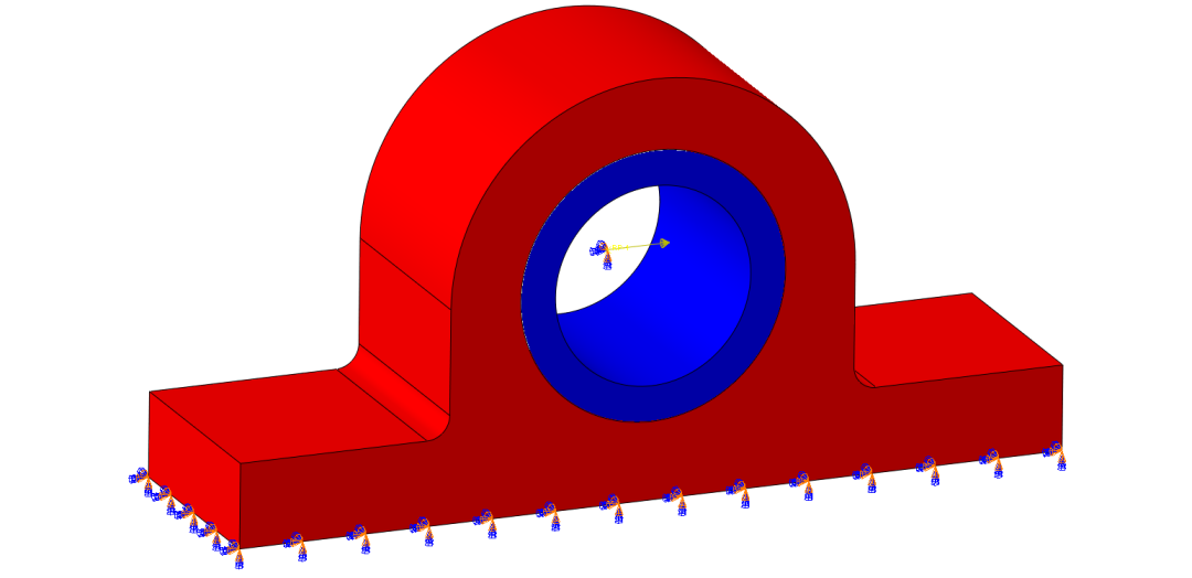

比如这个案例中,需要计算横向拉力作用下连接件和垫圈之间的接触压力,我们可以采用三种前处理方式做个比较。
Abaqus接触面节点强制匹配技术的图2
连接件和垫圈接触压力计算

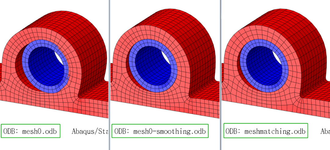

  • 不匹配网格
  1. 按默认设置划分各个部件的网格
  • 不匹配网格+3D面Smoothing
  1. 按默认设置划分各个部件的网格
  2. 接触对中设置Surface Smoothing
  • 强制匹配网格
  1. Assembly模块,使用布尔操作合并part,并保留交界面
  2. Interaction模块,使用Special→Assign Seams拾取交界面
  3. Interaction模块,使用2中创建好的Seam定义接触对,主从面分别为其两个侧面
  4. Mesh模块,为被合并部件划分网格,节点被强制对齐

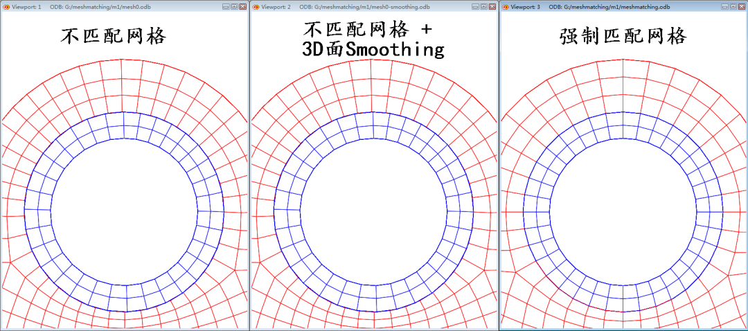

处理完的网格如下图所示:
Abaqus接触面节点强制匹配技术的图3
三种前处理方式

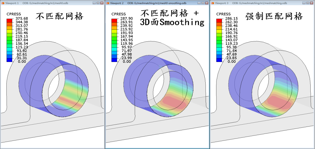

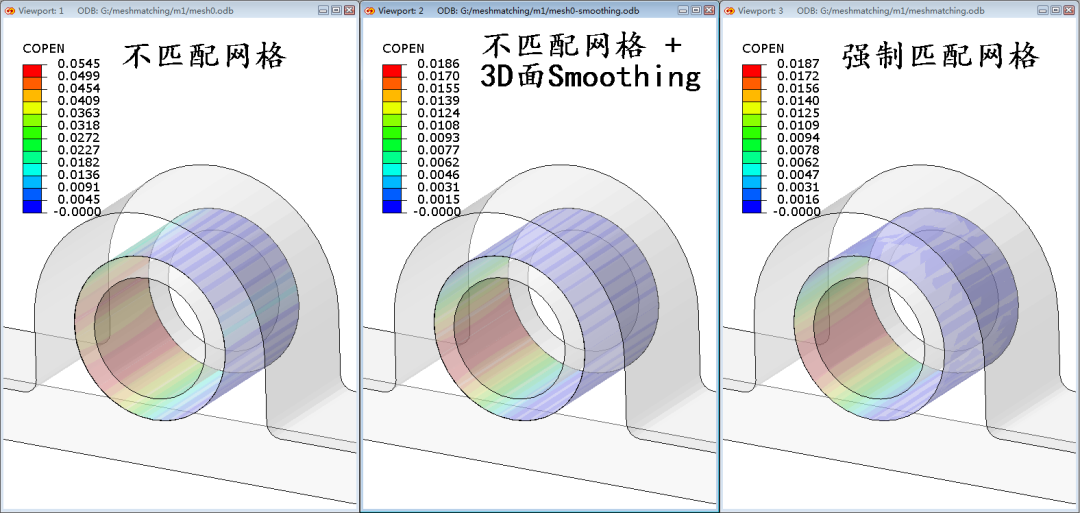

三个模型求解的运行时间分别为25s、20s、19s,计算结果表明,后两种方式在应力应变位移接触开度接触压力以及变形(变形放大系数统一为100)等方面的结果都非常相近,比第一种方式合理。

接触开度-无变形放大

接触压力-无变形放大
