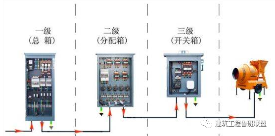

施工现场三级电箱如何配置?图示详解,清晰明了!
一般来说,施工现场用电应符合下列规定:1、采用三级配电系统(即总配电柜或箱、分配电箱、开关箱);2、采用TN-S接零保护系统;3、采用三级漏电保护系统(即总配电箱漏电保护器、分配箱漏电保护器、开关箱漏电保护器)。下面基于施工现场实例图片,详解三级配电箱的配置,以供大家参考学习。
施工现场三级电箱如何配置?图示详解,清晰明了!的图1

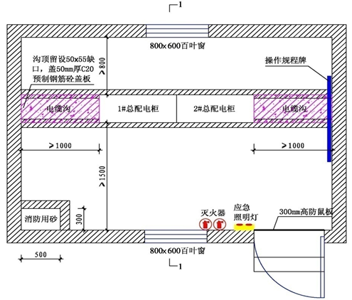

总配电柜或箱

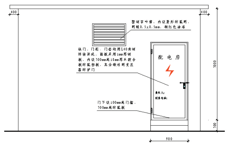

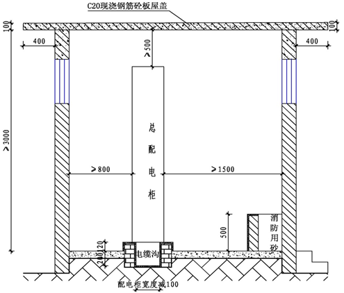

总配电房要求:
1、配电房应自然通风,并应采用防止雨雪侵入和动物进入的措施。配置必要的消防器材。
2、配电房布置应合理,且操作方便,符合安全要求。配电房应张挂有总平面图、总系统图。
3、配电房的门向外开,并配锁。
4、配电房照明分别设置正常照明和事故照明。
5、配电柜或配电线路停电检修时,应悬挂“禁止合闸,有人工作”停电标志牌。停电时必须由专人负责。张挂电工操作规程。电柜前地面设绝缘胶。
6、配电房沿墙周边设置接地等压带。
施工现场三级电箱如何配置?图示详解,清晰明了!的图2
总配电房设置立面示意图
施工现场三级电箱如何配置?图示详解,清晰明了!的图3
总配电房设置平面示意图
施工现场三级电箱如何配置?图示详解,清晰明了!的图4
总配电房设置剖面示意图

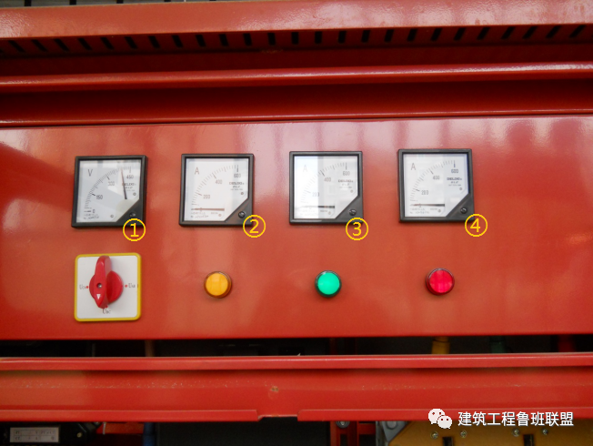

施工现场三级电箱如何配置?图示详解,清晰明了!的图5
①:电压表
②③④:电流表

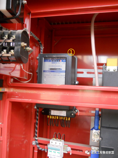

施工现场三级电箱如何配置?图示详解,清晰明了!的图6
①:电度表

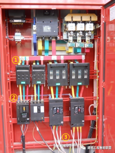

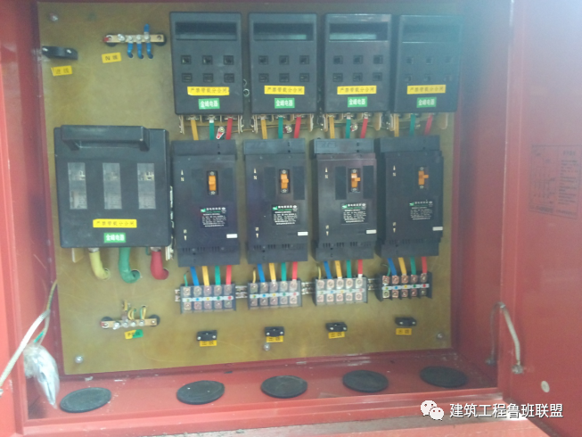

施工现场三级电箱如何配置?图示详解,清晰明了!的图7
①:总断路器保护器
②:总隔离开关
③:分路总隔离开关
④:分路总漏电保护器
总配电箱中的漏电保护器的额定漏电动作电流应大于30mA,额定漏电动作时间应大于0.1s,但其额定漏电动作电流与额定漏电动作时间的乘积不应大于30mA.s。

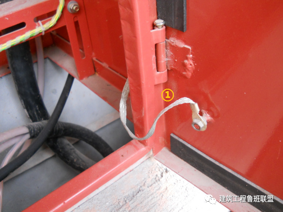

施工现场三级电箱如何配置?图示详解,清晰明了!的图9
①:电箱门与金属箱体采用编织软铜线做电气连接

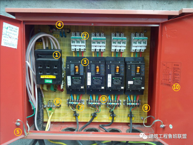

分配电箱
分配电箱要求:
1、分配电箱的电器安装板上必须分设N线和PE线端子板。
2、分配电箱应装设总隔离开关、分路隔离开关,以及分路漏电保护器。
3、分配电箱不得安装插座做电气连接。
4、漏电保护器应装设在分配箱靠近负荷的一侧。
5、分配电箱与开关箱距离不得超过30m。
6、分配电箱的漏电开关额定漏电动作电流为100mA,额定动作时间为0.1S。
分配电箱现场图例详解:
施工现场三级电箱如何配置?图示详解,清晰明了!的图11
分配电箱电器配置示意图

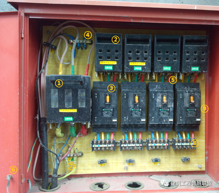

施工现场三级电箱如何配置?图示详解,清晰明了!的图12
①:总隔离开关
②:分路隔离开关
③:分路漏电保护器
④:N线端子
⑤:电线按相序分色
⑥:采用编织软铜线做电气连接
⑦:PE线端子
⑧:接线端子
⑨:绝缘底板

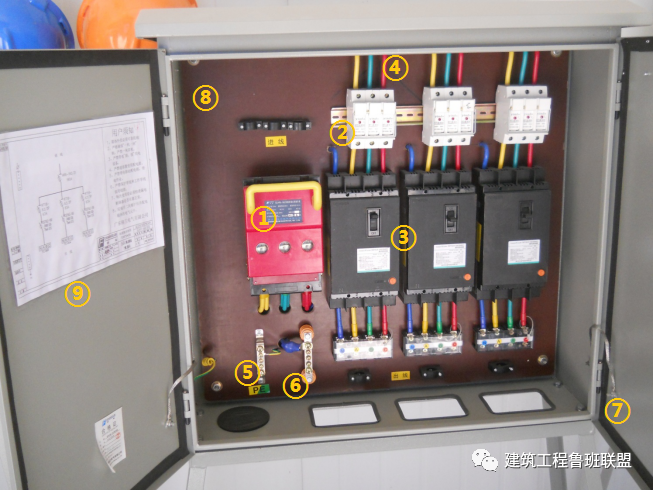

施工现场三级电箱如何配置?图示详解,清晰明了!的图14
①:总隔离开关
②:分路隔离开关
③:分路漏电保护器
④:按相序分色
⑤:PE线端子
⑥:工作零线端子
⑦:编制软铜线
⑧:绝缘电工板
⑨:系统图

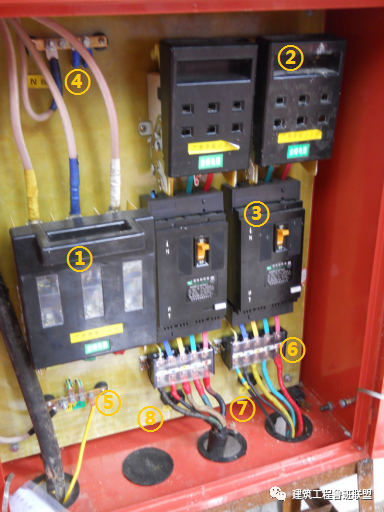

施工现场三级电箱如何配置?图示详解,清晰明了!的图15
①:总隔离开关
②:分路隔离开关
③:分路漏电保护器
④:N线端子
⑤:PE线端子
⑥:接线端子
⑦:电线按相序分色
⑧:绝缘底板

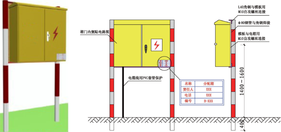

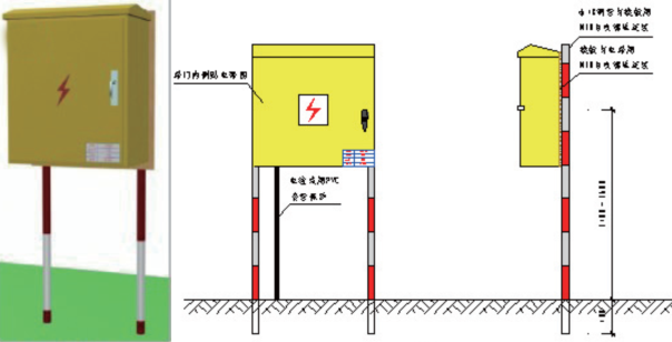

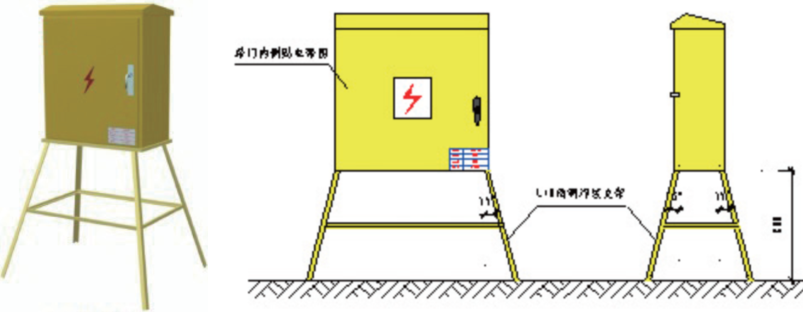

临时电箱设置示意:
施工现场三级电箱如何配置?图示详解,清晰明了!的图16
固定式分配电箱
施工现场三级电箱如何配置?图示详解,清晰明了!的图17
移动式分配电箱

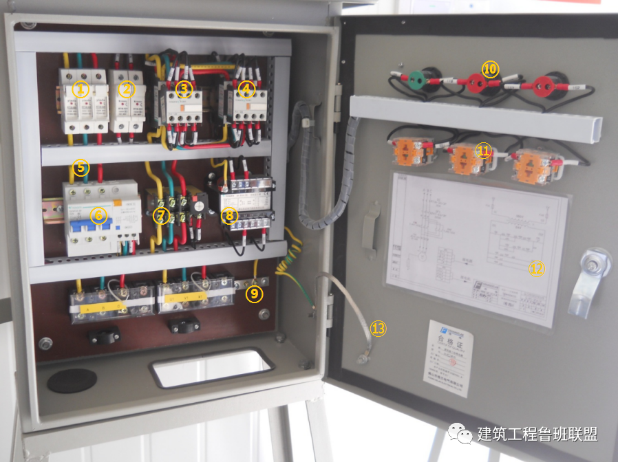

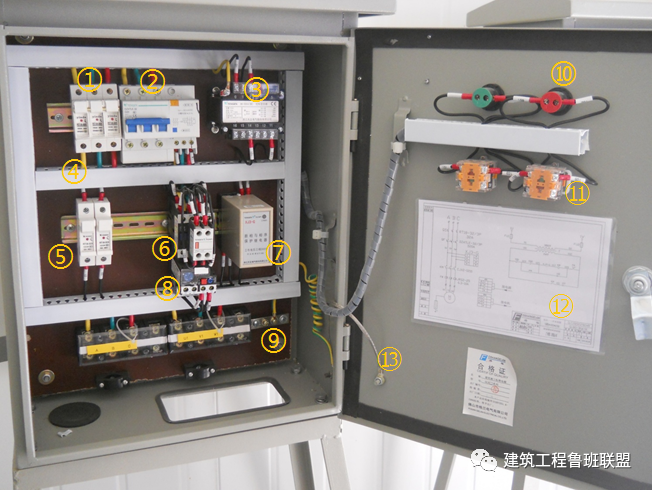

双向机具(砂浆机)开关箱
施工现场三级电箱如何配置?图示详解,清晰明了!的图20
①:隔离开关
②:控制线路开关
③:交流接触器正转
④:交流接触器反转
⑤:电线按相序分色
⑥:漏电保护器
⑦:热继电器
⑧:380V转24V变压器
⑨:PE线端子
⑩:控制指示灯
⑪:控制按纽
⑫:系统图
⑬:编织软铜线保护连接

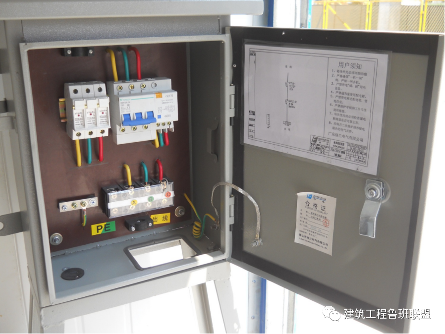

普通设备开关箱
施工现场三级电箱如何配置?图示详解,清晰明了!的图22
①:隔离开关
②:漏电保护器
③:电线按相序分色
④:PE线端子
⑤:接线端子
⑥:系统图
⑦:编织软铜线保护连接
⑧:绝缘底板
施工现场三级电箱如何配置?图示详解,清晰明了!的图23
①:隔离开关
②:漏电保护器
③:电线按相序分色
④:PE线端子
⑤:接线端子
⑥:系统图
⑦:编织软铜线保护连接
⑧:绝缘底板

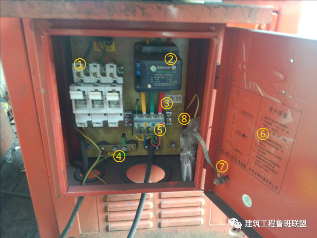

交流焊机开关箱
施工现场三级电箱如何配置?图示详解,清晰明了!的图24
①:隔离开关
②:漏电保护器
③:二次侧空载降压保护器
④:电线按相序分色
⑤:PE线端子
⑥:接线端子
⑦:系统图
⑧:编织软铜线做门跨接线
⑨:绝缘底板

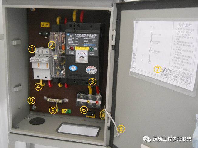

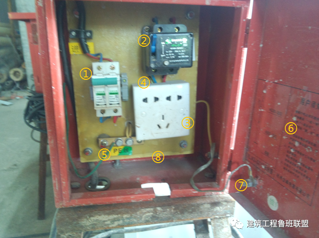

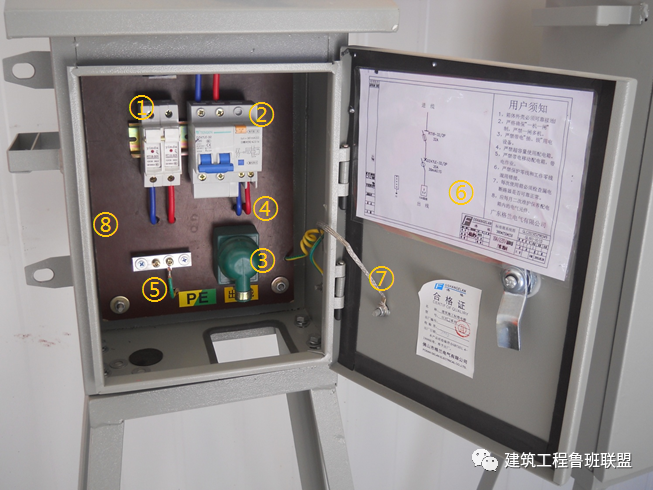

220V开关箱
施工现场三级电箱如何配置?图示详解,清晰明了!的图25
①:隔离开关
②:漏电保护器
③:插座
④:电线按相序分色
⑤:PE线端子
⑥:系统图
⑦:编织软铜线保护连接
⑧:绝缘底板

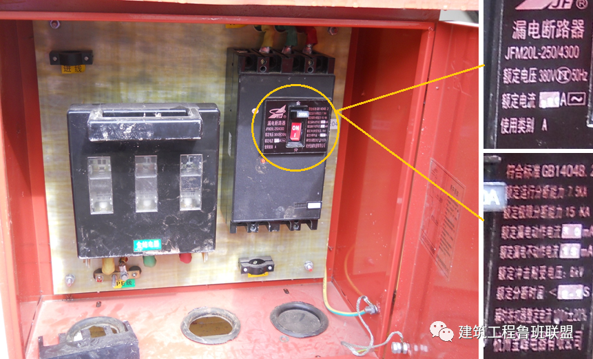

大型设备开关箱漏电开关参数选择
施工现场三级电箱如何配置?图示详解,清晰明了!的图27
