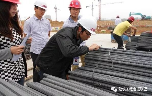

见证取样
钢筋进场验收验什么?手把手示例!的图13
钢筋进场验收验什么?手把手示例!的图14
现场见证取样
取样时建设单位、监理单位、施工单位均需有专人到场,并重点注意以下几点:
1)取样时同一厂家、同一类型的成型钢筋,不超过60t为一批,每批随机抽取3个成型钢筋。
2)取样时端头部分去掉。

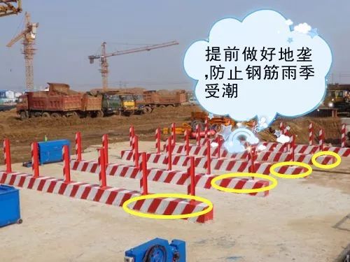

【附】钢筋进场的存放
地垄
在钢筋进场前,提前做好地垄,防止钢筋雨季受潮。
钢筋进场验收验什么?手把手示例!的图22
地垄
