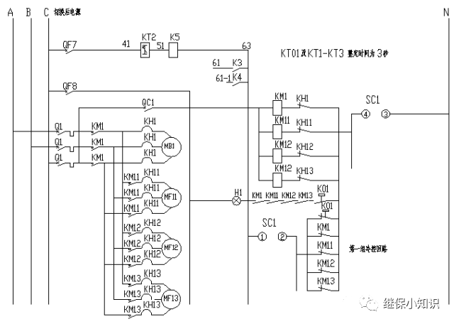

冷却器的控制方式有手动和自动两种,其中自动控制的冷却回路又可分为电气回路控制和可编程控制,目前在系统中运行的以电气回路控制为主,但可编程控制的冷却器会象微机保护一样逐渐普及。下面,以该公司生产的OSFPS-750000/500变压器配套冷却器控制回路为例,分析其启动回路并提出了改进意见。

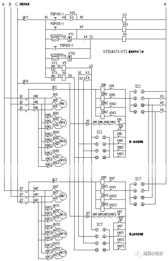

冷却器控制回路如下
【探讨】强迫油循环风冷变压器冷却器启动回路精讲的图2
冷却器控制回路图(局部)
一、 冷却系统配置介绍:
该冷却系统配置7组冷却器,由电源切换回路,工作冷却器辅助及备用冷却器启动回路,信号回路,冷却器自动启动及冷却器全停跳闸启动回路构成。
1、 冷却器的分组,为了运行检修灵活,冷却系统配置7组冷却器,可以根据负荷即温度来确定投入的组数,及低温及低负荷时投入较少冷却器,高温及高负荷时投入较多组冷却器。
2、 冷却器的工作方式,由于变压器的负荷及温度是不断变化的,故当需要投入或停止冷却器时应该自动进行,不需人为干预,这样既减少了人员工作压力,又避免了人为投入不及时导致主变温度过高,或人为退出不及时导致能源及冷却器寿命的浪费。故除了设置工作模式外,还设置了辅助1、辅助2工作模式,可以根据温度及负荷启动。
3、 为了防止工作冷却器因各种故障停用,设置了备用工作模式,当任一工作中的冷却器故障停用,都自动启动备用冷却器,来代替原有冷却器的运行。

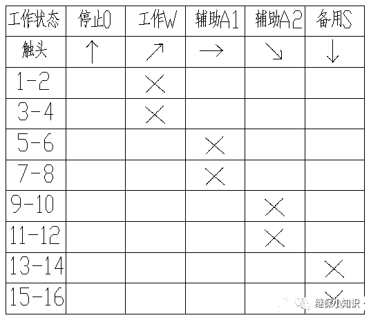

1、冷却器工作方式切换开关SC的接点位置表如下:
【探讨】强迫油循环风冷变压器冷却器启动回路精讲的图3
2、“停止0”模式
停止模式时,冷却器工作方式切换开关SC所有接点均断开,该组冷却器退出运行。

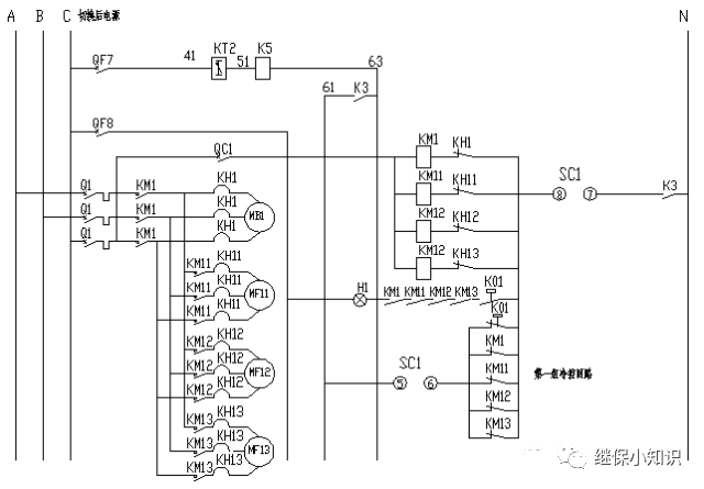

3、“工作W”模式
如下图所示,设置方式为“工作”的冷却器(以第一组为例),其SC1接点1-2、3-4接通,KM1及KM11、KM12、KM13经Q1、QC1、SC1的接点3-4及其自身的热继电器常闭接点启动,其中KM1为第一组冷却器的潜油泵的接触器,KM11、12、13为第一组冷却器的三只风扇的接触器,第一组冷却器工作。
工作指示红灯H1经QF8、KM1及KM11、KM12、KM13的常开接点,K01(油流继电器)的常开接点、SC1接点3-4启动,指示第一组工作正常。

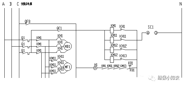

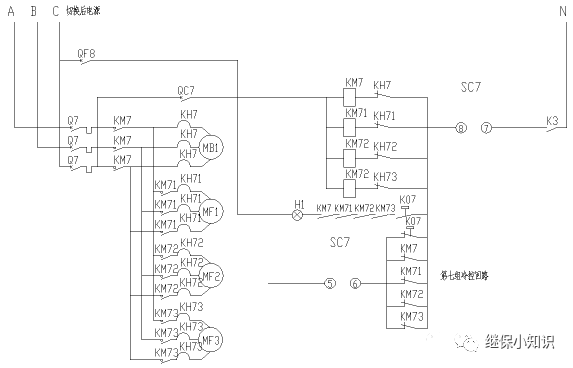

4、“辅助A1”模式
【探讨】强迫油循环风冷变压器冷却器启动回路精讲的图5
如图所示,设置方式为“辅助A1”的冷却器(以第七组为例),其SC7接点5-6、7-8接通,KM7及KM71、KM72、KM73经其自身的热继电器常闭接点及Q7、QC7、SC7的接点7-8及K3启动,其中KM7为第七组冷却器的潜油泵的接触器,KM71、72、73为第七组冷却器的三只风扇的接触器,当K3动作时,“辅助A1”冷却器工作。
工作指示红灯H7经QF8、KM7及KM71、KM72、KM73的常开接点,K07(油流继电器)的常开接点、SC7接点7-8启动,指示第七组冷却器工作正常。

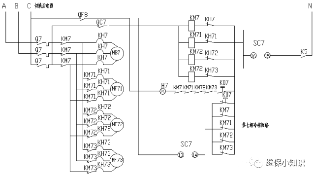

6、“备用S”模式
如图所示,设置方式为“备用S”的冷却器(仍以第七组为例),其SC7接点13-14、15-16接通,KM7及KM71、KM72、KM73经其自身的热继电器常闭接点及Q7、QC7、SC7的接点15-16及K5启动,当K5动作时,“备用S”冷却器工作。
【探讨】强迫油循环风冷变压器冷却器启动回路精讲的图6
工作指示红灯H7经QF8 KM7及KM71、KM72、KM73的常开接点,K07(油流继电器)的常开接点启动,指示第七组冷却器工作正常。

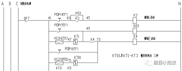

三、 辅助冷却器的启动过程分析:
辅助冷却器设置了两组,分别为“辅助A1”和“辅助A2”,目的为根据不同的油温和负荷自动启动不同数量的冷却器,由于温度和负荷均参与辅助冷却器的控制,故其动作过程比较复杂。
辅助启动回路如下:
【探讨】强迫油循环风冷变压器冷却器启动回路精讲的图7
当油温高于55度或负荷大于65%且油温高于45度时,K03、K3动作,启动“辅助1”冷却器。当油温当油温低于45度时,K3自保持回路断开,“辅助1”冷却器退出运行。
当油温大于65度时,K4、K03、K3动作,启动“辅助1”“辅助2”冷却器。当油温低于55度且负荷小于65%时K4、K03返回,“辅助2”冷却器退出运行。
当负荷大于85%且油温高于45度时,K4、K03、K3动作,启动“辅助1”“辅助2”冷却器。当油温低于55度且负荷小于65%时K4、K03返回,“辅助2”冷却器退出运行。
当负荷大于85%且油温低于45度时,K4、K03动作,启动“辅助2”冷却器。当油温低于55度且负荷小于65%时K4、K03返回,“辅助2”冷却器退出运行。
将负荷、温度和启动辅助冷却器对应如下表,可以发现,随着温度和负荷的升高,辅助冷却器投入数量也增多。而且温度优先,刚好满足了变压器的冷却需求。

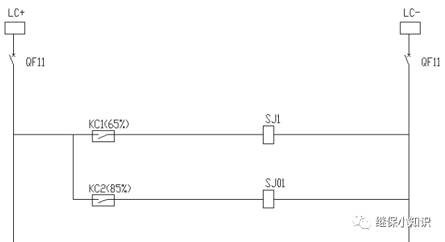

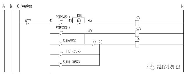

五、 辅助冷却器的启动回路不足与改进:
辅助冷却器的按负荷启动的继电器KC1、KC2一般由保护屏提供,经过压板控制后接入冷却器控制箱,由于其为交流220V控制,对人员操作时的安全构成了严重威胁,同时由于交直流不能共用电缆,故需单独敷设一根电缆造成了浪费,也挤占了通道。
【探讨】强迫油循环风冷变压器冷却器启动回路精讲的图10
由于冷却器具备直流控制电源,故直流的取用非常方便,同时由于KC1KC2均经过KT1/KT01的延时,完全可以在不增加回路的复杂性及原件数量的条件下进行改进。即将延时继电器的启动回路接入直流控制,由时间继电器的延时触点接通交流控制回路,这样就完成了从交流到直流的改造。同时由于直流的时间继电器可以选择数字型时间继电器,计时精度也较交流型高得多。改进后的图如下:
【探讨】强迫油循环风冷变压器冷却器启动回路精讲的图11
交流部分
【探讨】强迫油循环风冷变压器冷却器启动回路精讲的图12
直流部分
原KT1/KT01改为直流时间继电器后用SJ1、SJ01表示,以示区分。LC+、LC-、QF11均为原有设备。
