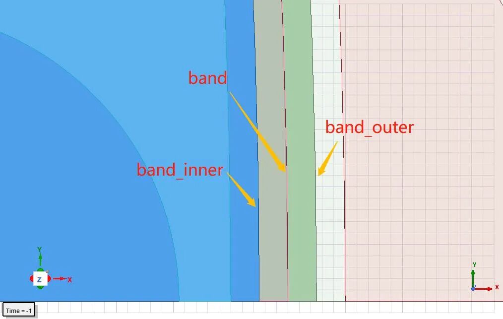

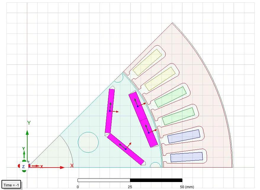

有限元法计算齿槽转矩时,气隙的网格质量对齿槽转矩的计算影响很大,为了得到较为准确的齿槽转矩数值,可以对气隙做多层剖分,如下图所示,该电机为8极48槽,转子是V&“一”槽形。为了节省计算时间,加快求解速度,以一个极进行计算。在计算齿槽转矩时,可以在气隙部分添加为3层,分别命名为为band_inner,band,band_outer。

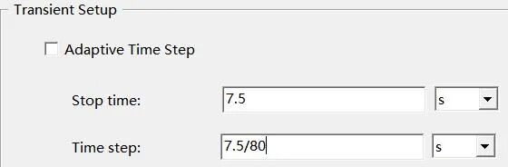

同时设置band的旋转速度为1deg_sec,由于计算一个齿距下的齿槽转矩的变化,故设置的求解时间为7.5s。具体如下:

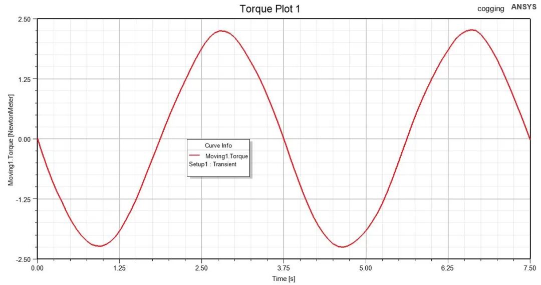

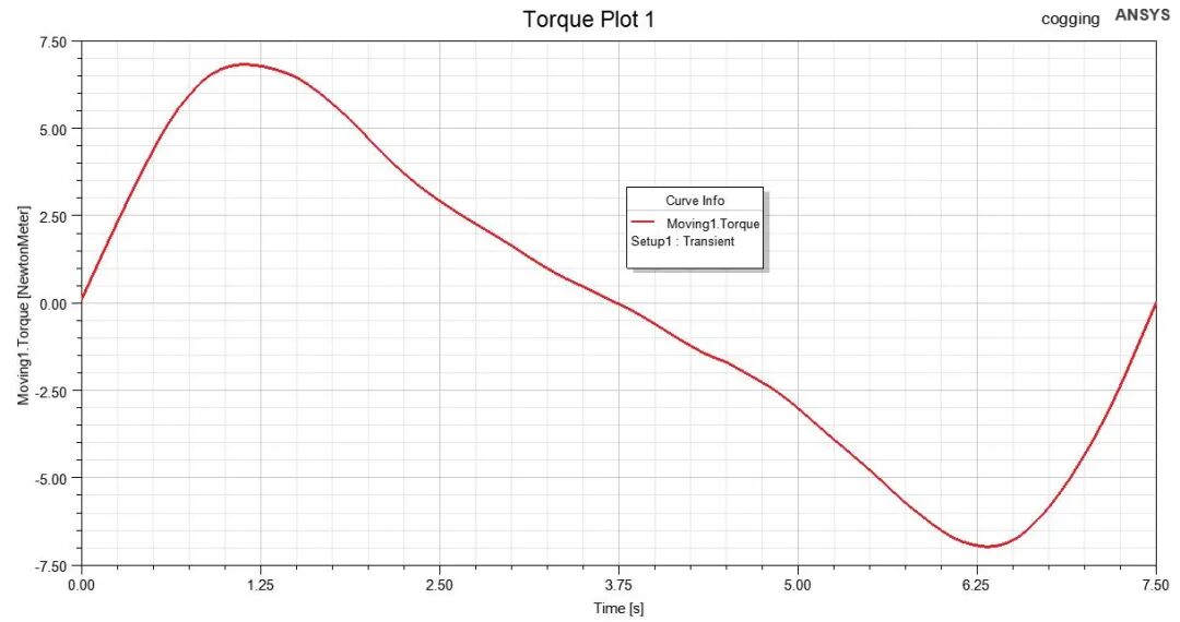

计算完成后电机不斜极的齿槽转矩如下图3所示:在一个齿距的范围内为为一个周期变化。实际设计中,电机的转子是斜极两段,斜极的度数为3.75。实际上整体的电机齿槽转矩如图4所示。从图3和图4可以看采取斜极的措施后,电机的齿槽转矩也确实降低了,有利于电机运行的平稳。

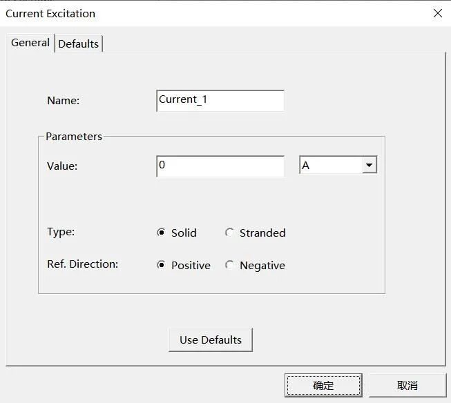

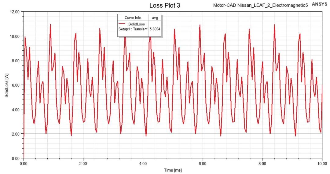

1)     添加0电流法
选中四个磁钢面,添加0电流激励。如图6分别输入电流的名称,数值的大小以及导体的类型。
求解技巧 | 永磁电机的电磁仿真常见问题的图7
图6

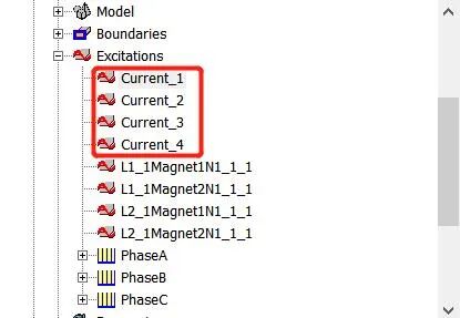

分别给4个磁钢都施加0电流激励,则最后如图7所示。
求解技巧 | 永磁电机的电磁仿真常见问题的图8
图7
点击求解计算后,可以看到磁钢的损耗为5.69W。

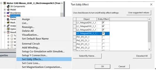

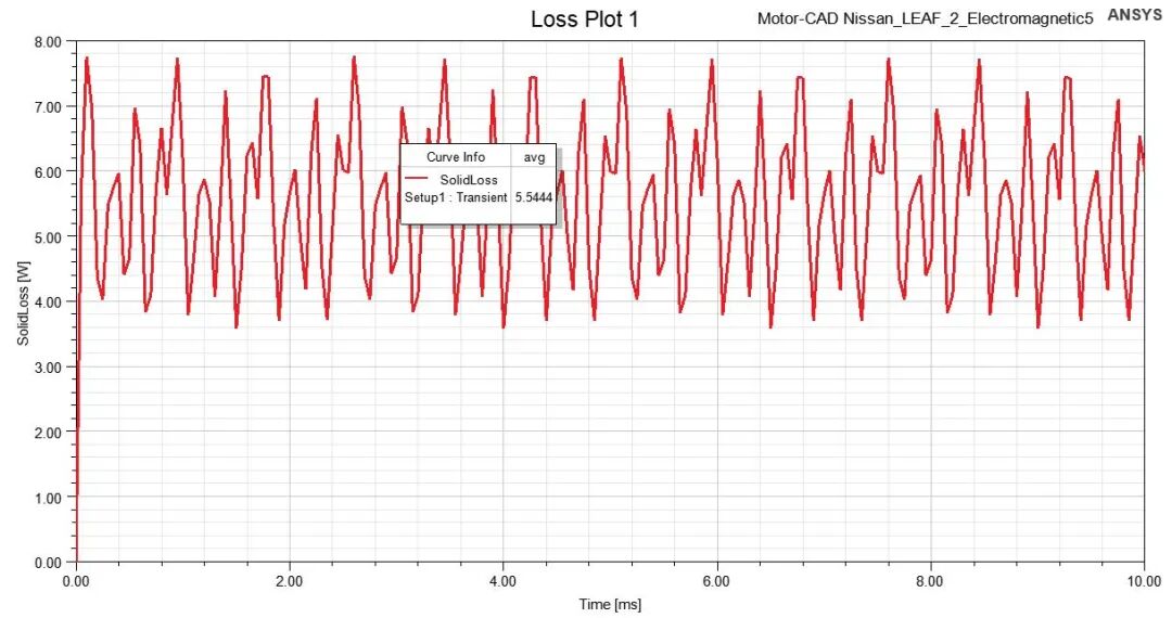

2)     直接选择计算
如图9所示,在“Excitations”下选择“Set EddyEffects”在弹出框中选择要计算的四块磁钢。
求解技巧 | 永磁电机的电磁仿真常见问题的图10
图9
求解完毕后,磁钢的涡流损耗如图10所示。可以发现直接选择计算磁钢的涡流损耗与加载0电流情况下磁钢的损耗数值很相近。所以二者取其一即可。

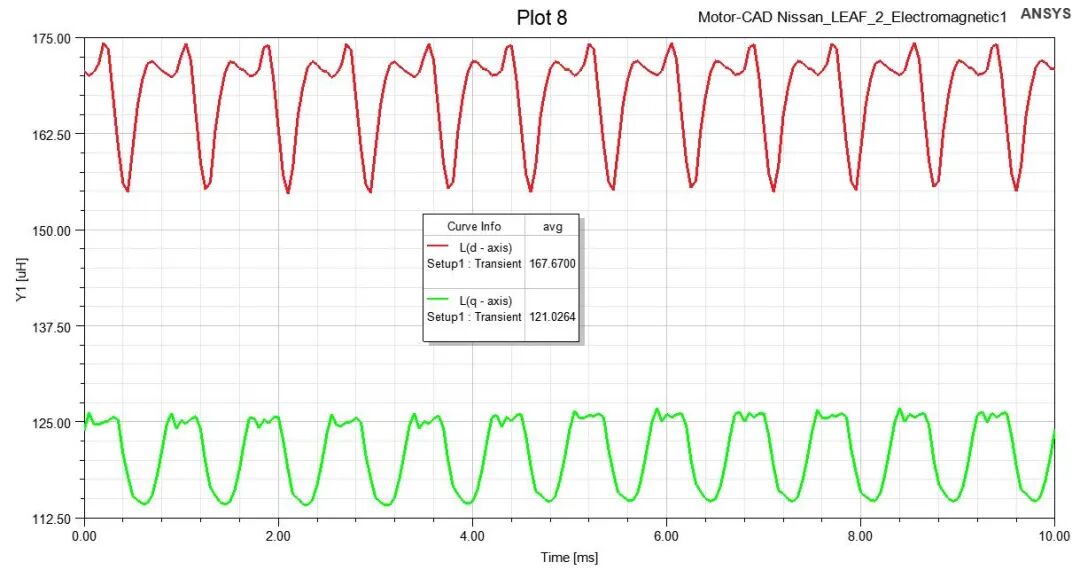

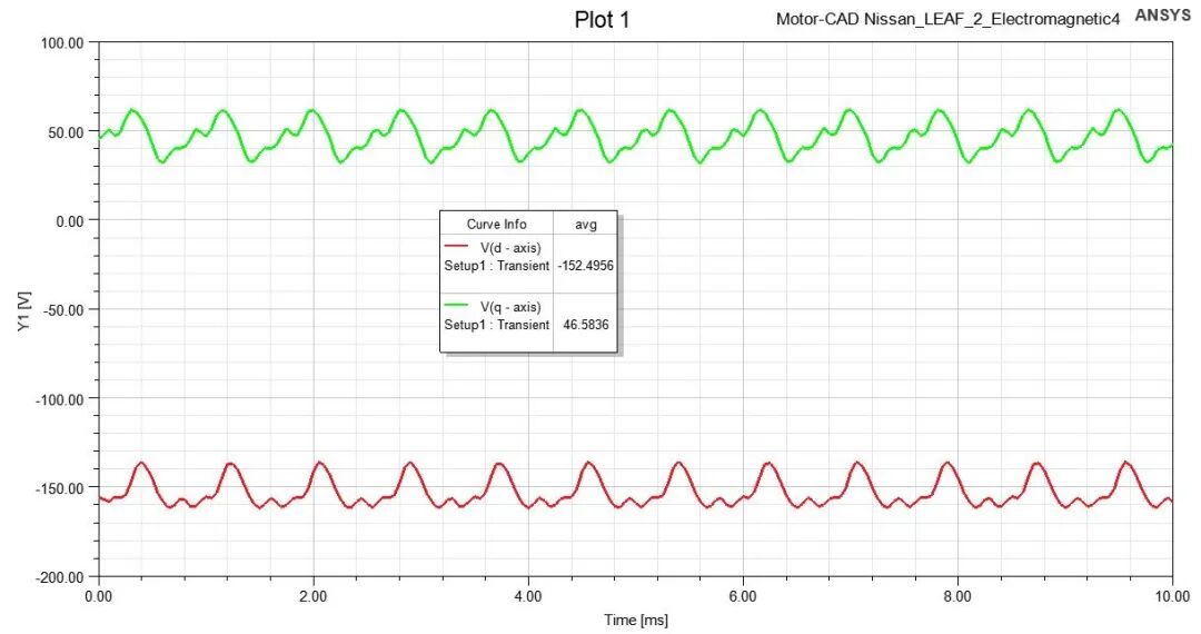

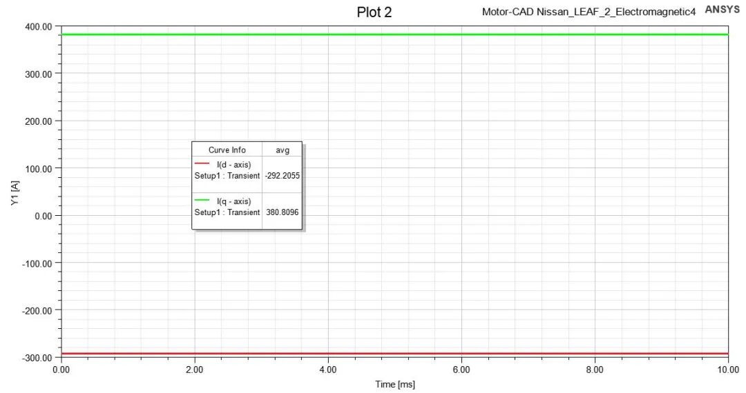

3)   dq坐标下的数据结果
针对永磁电机的调速控制,通常喜欢将电机的所有数据变换成dq轴坐标系下的对应数据,建立一个同步旋转的正交坐标系。电机所有交流变量都可以在这个坐标系中转化为直流量并投影于d、q两个轴上。对两个轴上的分量的分别控制,就控制了这个变量,实现了这个变量的解耦控制。
Maxwell根据用户的关心问题,开发了可以直接生成dq轴下的数据报告。方便电机设计人员的数据后处理,大大减小了电机设计的周期,提高了电机设计的效率。

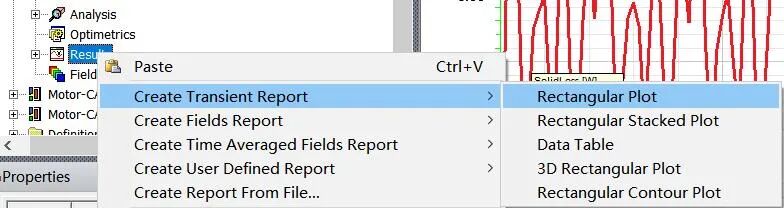

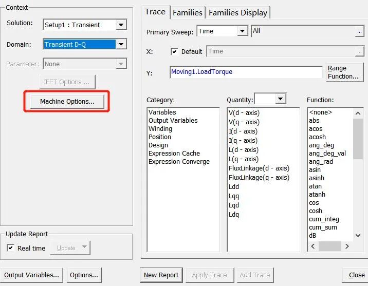

当电机模型仿真计算完成后,直接右击“Results”后,在弹出的“Create Transient Report”中选择“Rectangular plot”,如图11所示。而后在弹出的图12中,“Domain”选择“TransientD-Q”。
求解技巧 | 永磁电机的电磁仿真常见问题的图12
图11
求解技巧 | 永磁电机的电磁仿真常见问题的图13
图12

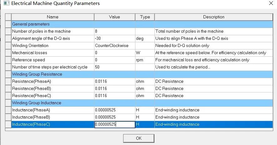

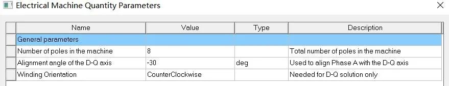

点击“Machine Options”,在弹出的图框(图13)中按照电机的极数和对齐电角度以及绕组方向进行设置。最后在图12的“Quantity”下选择下求解的数据,得到相应的结果。
求解技巧 | 永磁电机的电磁仿真常见问题的图14

4)   电机的工况性能数据

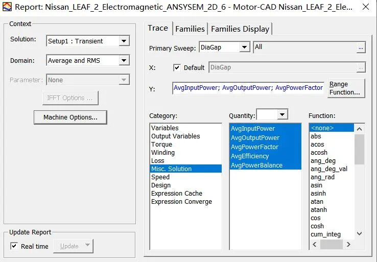

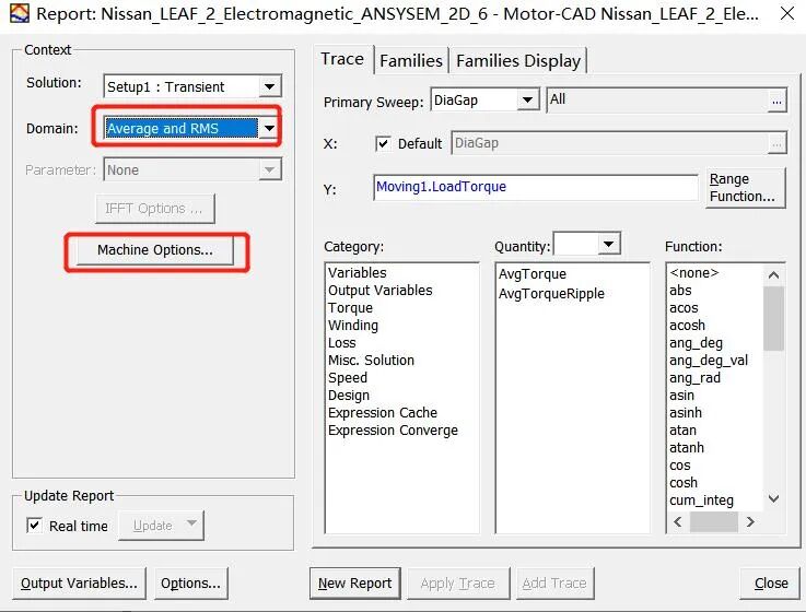

当电机仿真完成后需要对电机的整体性能有个详细的判断。基于这些需求,Maxwell开发了相应的快捷计算功能插件。如图11,直接右击“Results”后,在弹出的“Create Transient Report”中选择“Rectangular plot”。而后在弹出的图框(图17)中,“Domain”选择“Averageand RMS”。而后点击“Machine Options”。在弹出的图框(图18)中填入相应的数据。
求解技巧 | 永磁电机的电磁仿真常见问题的图18
图17
求解技巧 | 永磁电机的电磁仿真常见问题的图19
图18

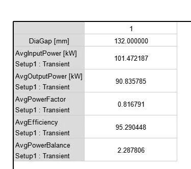

由于重点关注的是电机的整体性能表现,这里以电机的输入输出功率、效率以及功率因数为例,如图19,选中要求解的数据,点击求解,求解后的结果如图20所示。
求解技巧 | 永磁电机的电磁仿真常见问题的图20
图19
求解技巧 | 永磁电机的电磁仿真常见问题的图21
图20
图20中展示了电机的输入功率为101.5kW,输出功率为90.8kW,功率因数为0.817,效率是95.3%。
