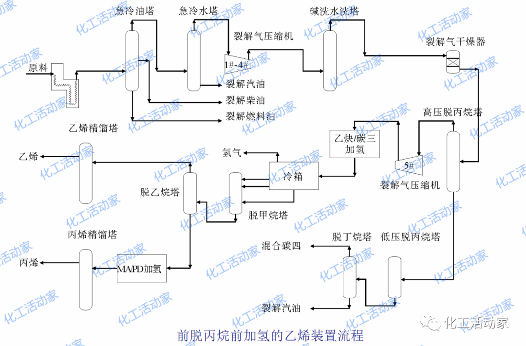

某乙烯装置采用前脱丙烷前加氢技术,由急冷单元、压缩单元、冷分离单元、热分离单元、制冷单元等组成。装置年操作时间为8000h,年生产能力为100×104t聚合级乙烯和50×104t聚合级丙烯,同时副产氢气、混合碳四、粗裂解汽油、裂解燃料油等。该分离技术充分考虑了能量的合理利用,降低了装置投资。

前脱丙烷前加氢的乙烯装置中急冷单元、压缩单元和其他流程的乙烯装置差别不大,重点对该装置的高压脱丙烷塔、碳二前加氢系统、前冷系统、脱乙烷塔、甲烷化系统、乙烯精馏塔、丙烯精馏系统和脱丁烷塔系统的本质安全设计与操作进行具体说明。

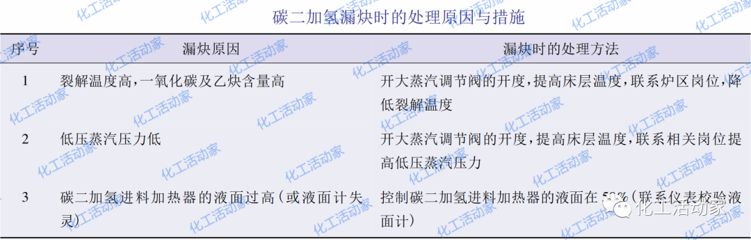

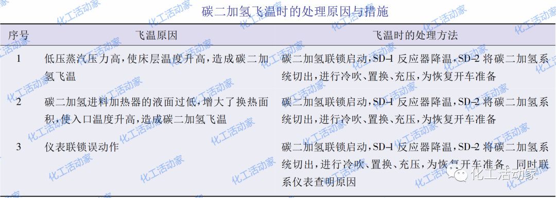

碳二加氢系统最常出现的操作异常现象是漏炔和飞温。漏炔会影响乙烯产品的质量,使乙烯产品不合格;而飞温则会严重危害装置的安全性。由于物料中氢气处于过量状态,如果床层空速低,乙炔反应放出的热量无法全部被带走,则存在飞温的风险。此外,由于反应器处于裂解气压缩机的五段出口,所以裂解气压缩机的操作波动也会直接影响反应器的稳定。一旦裂解气压缩机发生跳车,反应器进料中断,必须随之跳车,否则也会发生飞温。物料中的碳四含量对于反应器的稳定操作非常重要,一旦过多碳四进入反应器,将会发生飞温,因此要严格控制高压脱丙烷塔顶物料中的碳四含量。
若飞温得不到及时的处理,会使物质在催化剂的作用下发生分解反应,继续放热,当温度足够高且停留时间足够长时,又发生非接触放热反应,引起分解爆炸。因此这两种异常情况是在正常生产操作中要密切关注的。

为保证碳二加氢反应器的安全运行,通常设置SD-1和SD-2两个安全联锁措施。当反应器床层、进口温度、出口温度的任一温差超过60℃时触发SD-1联锁,此时联锁关闭进料加热器的工艺侧阀门、打开进料冷却器的工艺阀门,同时关闭出料冷却器旁路的阀门、打开出料冷却器的工艺侧阀门,使裂解气进行最大冷态的操作。如果反应器温度进一步升高,当反应器床层、进口温度、出口温度的任一点温度超过180℃时触发SD-2联锁,此时完全切断反应器的进出料阀门,同时将物料泄放至火炬以确保装置的本质安全。
