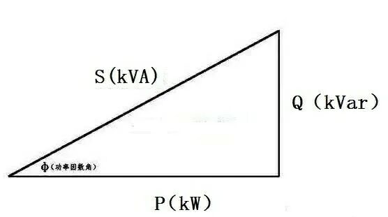

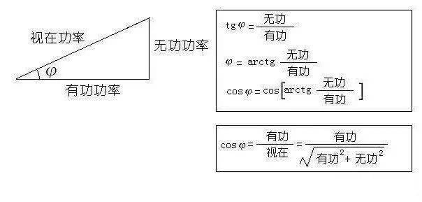

他们之间是什么关系呢,我们看他们的公式:
视在功率:S=UI
有功功率:P=UIcosΦ
无功功率:Q=UIsinΦ
再补充下:
在交流电路中,由电源供给负载的功率有两种:一种是有功功率,一种是无功功率。
有功功率是保持用电设备正常运行所需要的电功率,就是将电能转换为其他形式能量(比如机械能、光能、热能)的电功率。
无功功率比较抽象,它是用于电路内电场与磁场的交换,并用来在电气设备中建立和维持磁场的电功率。它不对外作功,而是转变为其他形式的能量。凡是有电磁线圈的电气设备,要建立磁场,就要消耗无功功率。无功功率决不是无用功率,它的用处很大。电动机需要建立和维持旋转磁场,使转子转动,从而带动机械运动,电动机的转子磁场就是靠从电源取得无功功率建立的。变压器也同样需要无功功率,才能使变压器的一次线圈产生磁场,在二次线圈感应出电压。因此,没有无功功率,电动机就不会转动,变压器也不能变压。
