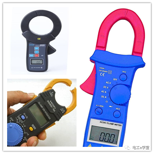

见的钳型电流表多为交流钳型电流表,只能测量交流电流。
但除了常见的钳型电流表,还有两种类型是交直流两用的,直流电流是利用霍尔元件的工作原理。

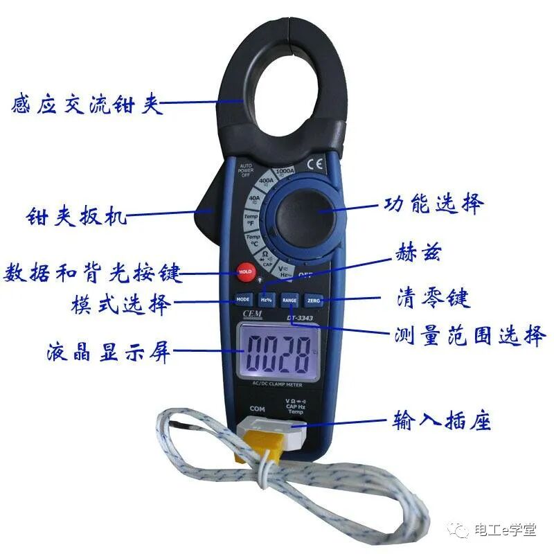

钳形电流表的功能和工作原理

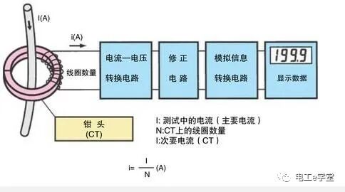

钳形电流表是由电流互感器和电流表组合而成。电流互感器的铁心在捏紧扳手时可以张开;被测电流所通过的导线可以穿过铁心的被测电路导线就成为电流互感器的一次线圈,其中通过电流便在二次线圈中感应出电流。
通常用普通电流表测量电流时,需要将电路切断停机后才能将电流表接入进行测量,这是很麻烦的,有时正常运行的电动机不允许这样做。此时,使用钳形电流表就显得方便多了,可以在不切断电路的情况下来测量电流。

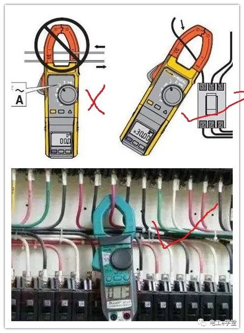

用钳形电流表检测电流时,一定要夹入一根被测导线(电线),夹入两根(平行线)则不能检测电流。
进行电流测量时,被测载流体的位置应放在钳口中央,以免产生误差。
测量前应估计被测电流的大小,选择合适的量程,在不知道电流大小时,应选择最大量程,再根据指针适当减小量程,但不能在测量时转换量程。
