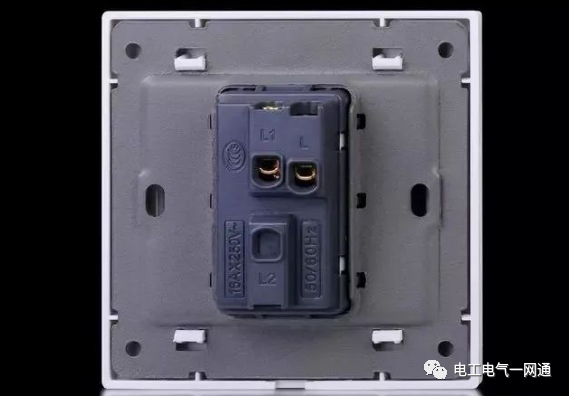

电灯开关上有L,L1和L2,怎么接电线?

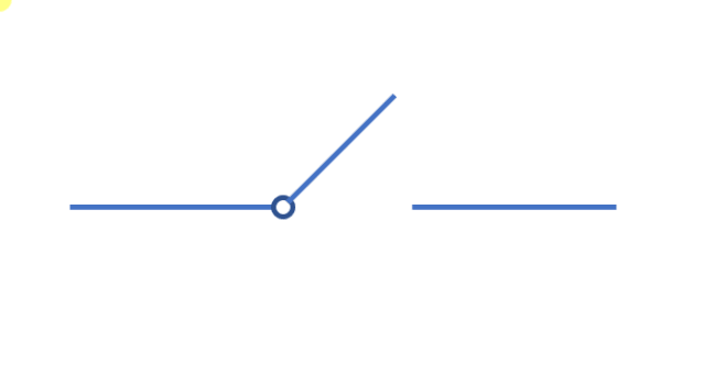

单控开关
单控开关在我们生活中最常见,也就是普通开关,只能在一个地方控制一个或者一组灯。按一下开关--线路接通,再按一下开关,线路断开。它的原理图如下:
电灯开关上有L,L1和L2,怎么接电线?的图1单控开关接线端子如图:

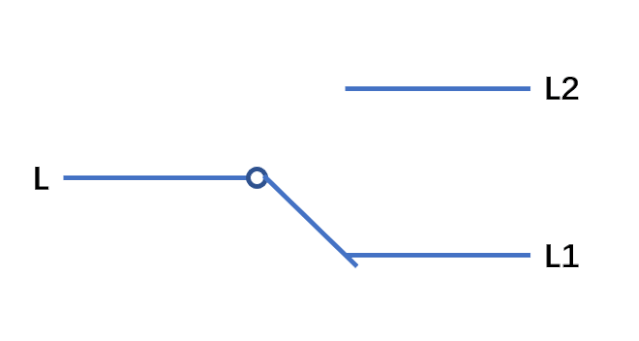

双控开关
双控开关在我们生活中用的也比较多,也有人叫它“双联开关”,它一共有三个接线柱。把两个双控开关组合起来用,能实现分别在两个地方控制一个或者一组灯。它的原理图如下:
电灯开关上有L,L1和L2,怎么接电线?的图3
双控开关接线端子如图:
电灯开关上有L,L1和L2,怎么接电线?的图4

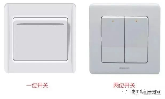

搞清楚单控、双控以后,我们再来看看什么是一位开关?什么是两位开关?
一位/两位开关
“一位开关”也叫“一开开关”,就是一个开关面板上只有一个开关按钮。同理,“两位开关”也叫“两开开关”,就是一个开关面板上只有两个开关按钮。三位开关,四位开关以此类推...
电灯开关上有L,L1和L2,怎么接电线?的图5
一位单控/两位单控
搞清楚单控开关、双控开关、一位开关、两位开关以后,那一位单控、两位单控等都比较简单了。
  • 一位(开)单控:就是一个开关面板上只有一个单控开关
  • 两位(开)单控:就是一个开关面板上有两个单控开关
  • 一位(开)双控:就是一个开关面板上只有一个双控开关
  • 两位(开)双控:就是一个开关面板上有两个双控开关
  • 以此类推,三位单控就是一个面板上有三个单控开关

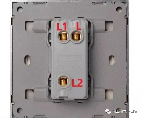

本题答案
根据题目意思,开关上有L、L1、L2三个端子,说明它是一个一位双控开关,还有可能是一个两位单控开关。具体是两位单控还是一位双控,我们可以通过开关面板上的开关按钮数量来判断。

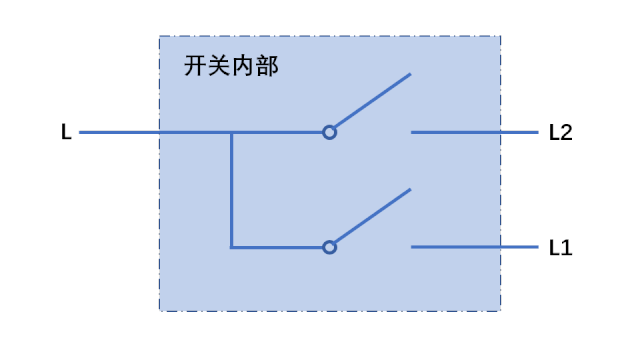

一位双控开关有三个接线端子很好理解,那两位单控为什么也有可能是三个接线端子呢?这是因为很多厂家为了方便大家接线,直接把开关的一端在内部已经连接起来了。如图

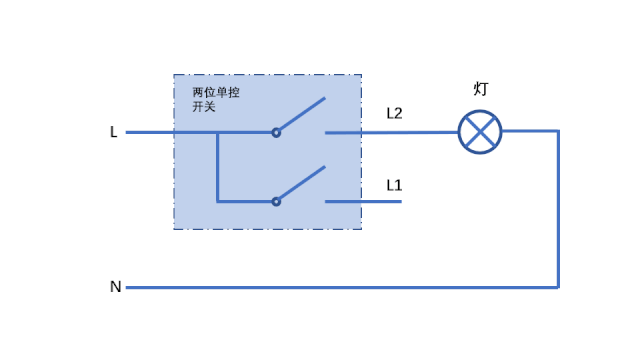

电灯开关上有L,L1和L2,怎么接电线?的图6
如果该开关是一个两位单控开关,那么电源火线接L,另外L1或L2任意选一根接灯即可。原理如图所示:

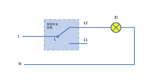

电灯开关上有L,L1和L2,怎么接电线?的图7如果该开关是一个一位双控开关,那么火线接L(公共端),另外L1或L2任意选一根接灯即可。如图所示:
电灯开关上有L,L1和L2,怎么接电线?的图8
