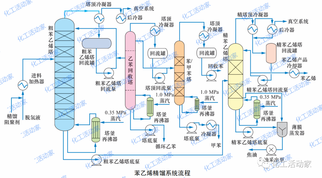

苯乙烯精馏系统流程示意见如下。
苯乙烯精馏塔聚堵原因分析及解决方案,看看是否适用你的装置!的图2
该装置苯乙烯精馏系统采用顺序分离工艺。粗苯乙烯塔将脱氢液中所含的苯、甲苯、乙苯与苯乙烯等初步分离,为有效防止苯乙烯在精馏过程中聚合,采用了真阻聚剂与缓聚剂配合使用的方式,两种阻聚剂的注入点均在粗苯乙烯塔进料线上。乙苯回收塔将粗苯乙烯塔顶物料中的苯、甲苯与乙苯分离,塔底回收的乙苯返回乙苯蒸发器继续参与脱氢反应生成苯乙烯。苯/甲苯塔将苯与甲苯分离,甲苯产品去甲苯罐,回收的苯返回苯罐作为制乙苯的原料。苯乙烯精馏塔是将苯乙烯产品提纯的关键设备,塔顶苯乙烯产品经过深冷达到15℃以下,送至产品罐区储存。精馏塔底物料去薄膜蒸发器进一步将苯乙烯回收,薄膜蒸发器产生的焦油去焦油罐。

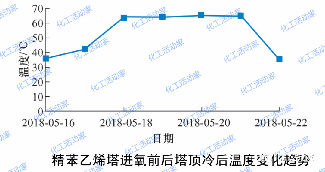

上图为精苯乙烯塔进氧前后塔顶冷后温度变化趋势。2018年5月16日11:00:00,精苯乙烯塔塔顶冷却器气相温度出现明显上升,至11:13:00上涨到63.98℃。当时怀疑有不凝气进入,进行全面排查,2018年5月18日发现薄膜蒸发器气相管线金属软管出现局部断裂。2018年5月20日00:24:00恢复正常。

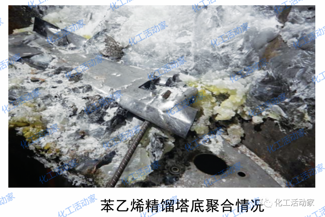

苯乙烯精馏塔压差上升到16kPa之后,苯乙烯精馏塔已经无法正常运行。2019年7月4日,在确定塔内件到货日期后停工,清理聚合物,由于塔内聚合严重,下段填料共计28层,其中有10层有聚合物,聚合物成斜坡状在塔内沿塔壁向下分布,聚合物与填料聚到一起,清理难度极大,本次聚合物清理工作历时10d之久。

苯乙烯停留时间过长,为苯乙烯聚合提供了条件。从苯乙烯精馏塔打开检查情况看,塔底集油箱共有4根降液管,但是其中两根降液管被塌陷的填料堵死,造成下料不畅。
苯乙烯精馏塔聚堵原因分析及解决方案,看看是否适用你的装置!的图4
可以看出,掉落的格栅、填料将塔底再沸器气相返回口对面的两个下料口堵死,苯乙烯与填料慢慢聚合在一起,导致下料口完全堵死,液相的苯乙烯只能通过集油箱的升气孔溢流出去,停留时间过长,造成该部分的聚合沿着塌陷的填料继续向上延伸,直至将塔底集油箱与填料之间约600mm高的局部空间填满。聚合物延伸到填料后,持续引发苯乙烯在填料的空间内不断聚合与扩张,最终导致苯乙烯精馏塔的填料严重聚堵。

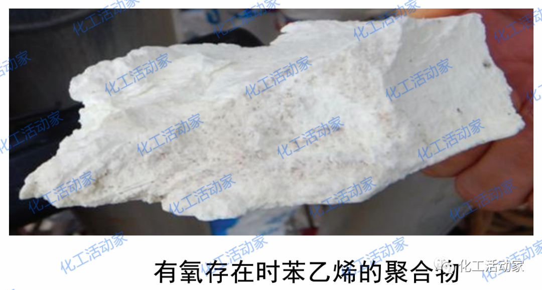

2018年5月,薄膜蒸发器气相管线金属软管泄漏,使大量空气进入苯乙烯精馏塔,苯乙烯在高温有氧气环境下,初始形成的聚合活性链作用生成的过氧化物加速聚合,而且进氧的时间持续了4d之久。
苯乙烯精馏塔聚堵原因分析及解决方案,看看是否适用你的装置!的图5
从塔内清出的白色聚合物来看,该聚合物密度比水小,比纯苯乙烯的聚合物要低。此次金属软管泄漏,大量氧气进入负压系统,极有可能是苯乙烯精馏塔填料聚合的诱因之一。

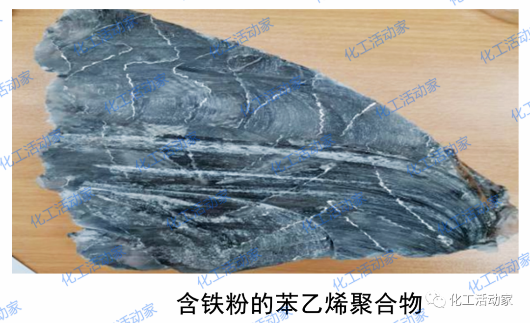

铁粉会加剧苯乙烯的聚合,主要原因是铁粉给苯乙烯提供了聚合核心。
苯乙烯精馏塔聚堵原因分析及解决方案,看看是否适用你的装置!的图6
苯乙烯聚合加快,塔底物料黏度增大,使得再沸器虹吸推动力不足,不得不开大强制循环线,强制循环使铁粉随着物料到达精苯乙烯塔管程出口,对上管箱的冲刷腐蚀加剧。
推断含铁。从塔内底部清出的聚合物来看,越靠近塔底的聚合物颜色越深,这也证明铁粉的存在是聚合的主要原因。

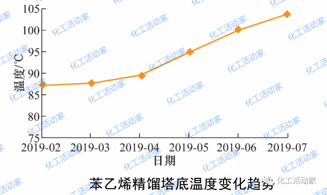

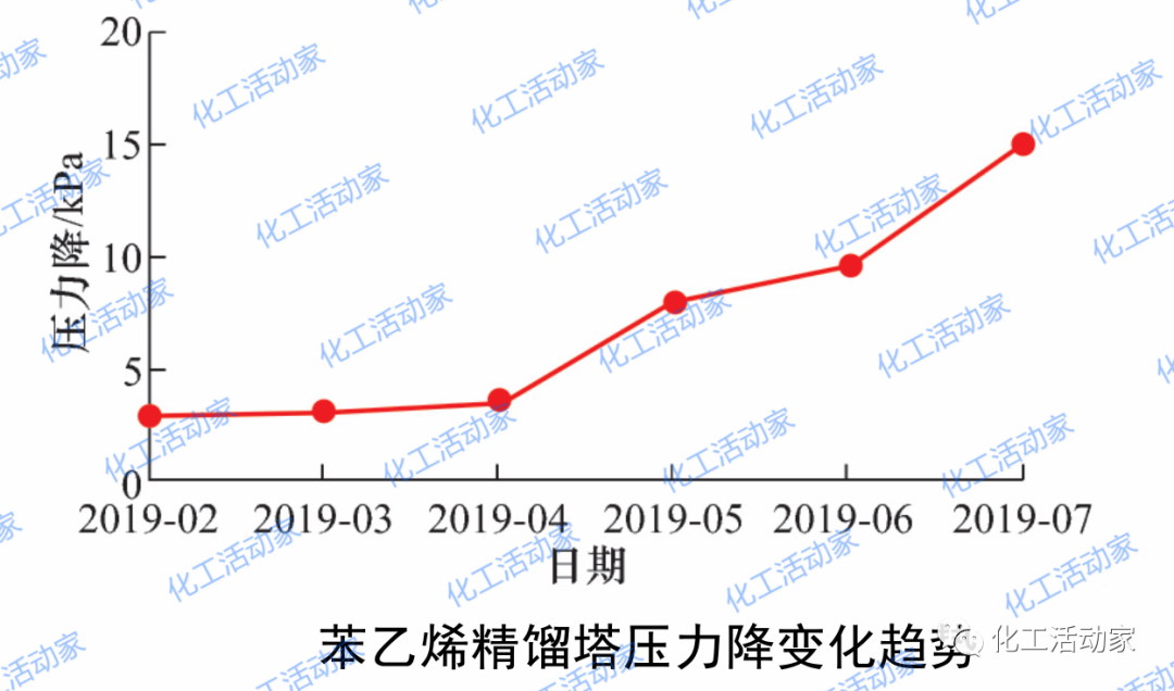

塔底压力及温度上升加快聚合
苯乙烯为热敏性物质,提高压力和温度有助于苯乙烯聚合。在苯乙烯精馏塔塔底压力升高、温度升高的情况下,苯乙烯聚合的速度明显加快。苯乙烯精馏塔压力降及塔底温度变化如下。

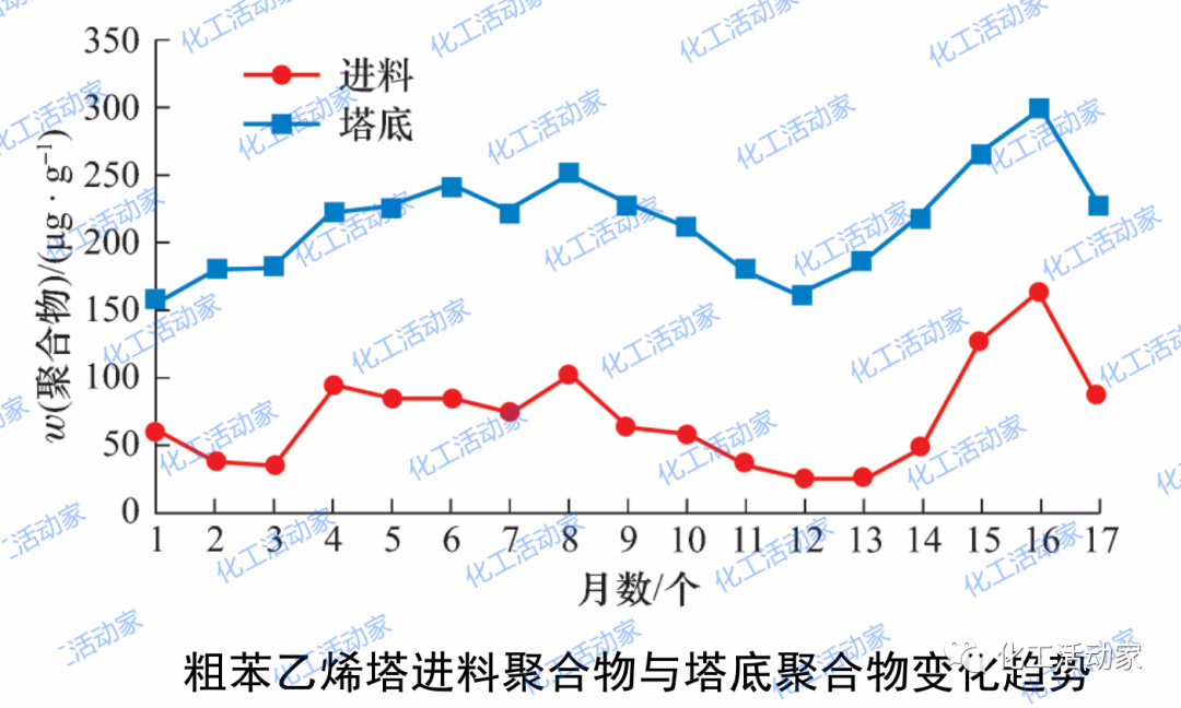

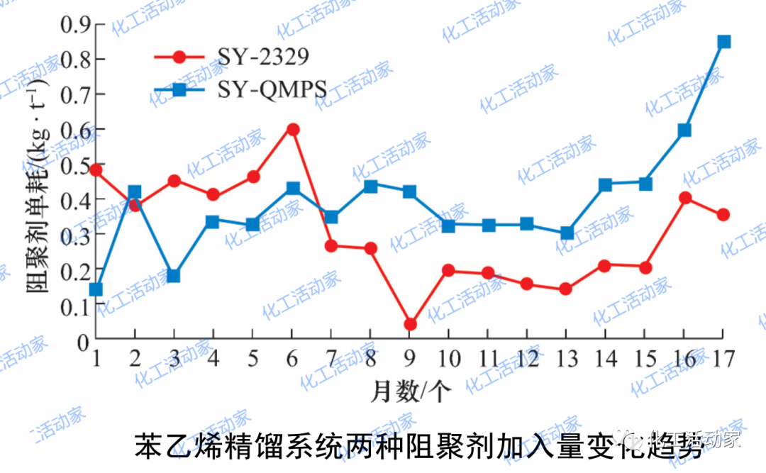

苯乙烯阻聚剂加入量相对偏少
为进一步建设绿色环保型化工装置,降低装置焦油产率,该公司于2018年2月开始使用某公司生产的环保型真阻聚剂SY-2329与环保型缓聚剂SY-QMPS,使用后阻聚剂效果良好,苯乙烯精馏塔运行稳定。

苯乙烯精馏塔再沸器管箱结构改变,造成再沸器冲刷腐蚀产生大量铁粉。由于铁粉的存在促进苯乙烯聚合加速,阻聚剂捕捉自由基的速度已经被削弱,在铁粉存在的情况下,正常的阻聚剂注入量相对偏少,造成聚合速度加快。在这种恶劣的条件下,苯乙烯精馏阻聚剂的作用被弱化。因此,相对来讲,阻聚剂的加入量偏少。

(1)在粗苯乙烯塔进料聚合物质量分数增加超过50μg/g时,适当增加两种阻聚剂的加入量,以避免真阻聚剂消耗量过大,导致精苯乙烯塔内阻聚剂不足,造成聚合。
(2)在生产中,恢复强制循环线原有限流孔板,同时减少强制循环线开关次数,避免增加再沸器中物料流速过高造成冲刷腐蚀。通过采取上述措施,苯乙烯精馏塔运行平稳,从塔底泵清滤网可以看出,塔釜苯乙烯聚合物较之前降低95%以上。
