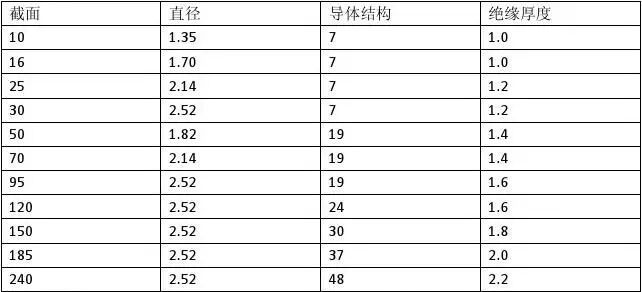

规格里面的1.5/2.5/4/6 是指线的横截面积。单芯的线缆,单芯面积就是规格,多芯的里面还要乘以根数。参照《GB5023-1997》单芯结构 ;导体直径均为:1 —1.13 、 1.5— 1.38 、 2.5 —1.78 、 4—2.25 、6 — 2.76

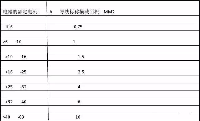

表2 电器的额定电流与导线标称横截面积数据
现在知道多大的电源线径可以负荷最大多少的功率和电流了吧
例如:请分别以0.75、1、1.5、2.5、4、6(平方毫米)的铜芯线来计算。
答:0.75mm2、5A ;1mm2、6A ;1.5mm2、9A ;2.5mm2、15A ;4mm2、24A ;6mm2、36A

电缆大小用平方标称,多股线就是每根导线截面积之和,如48股(每股线径0.2)1.5平方的线:0.785X(0.2X0.2)X48=1.5
