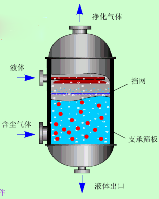

一、气体冷却塔
热气体由塔底进入,与冷水在塔中鼓泡接触传热,塔顶出口是被冷却了的气体,塔底出口是被加热了的水。

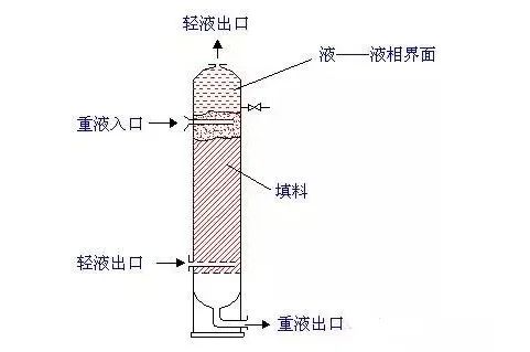

三、填料萃取塔
萃取塔(英文名称extraction column)又名抽提塔,一种化学工业、石油炼制、环境保护等工业部门常用的液-液质量传递设备。液-液萃取是质量传递的一种方式,将混合物溶液中某一种或几种化合物组分,用另外一种液体(称作溶剂,与混合物溶液的溶剂互不相溶)将其提取出来,使其得到分离、富集、提纯。这种过程称作萃取、抽提、液-液萃取,溶剂萃取过程。所采用的设备叫做萃取器,有一次和多次萃取,有间隙和连续萃取过程之分,连续多次萃取采用的萃取器是一种塔式设备,称为萃取塔。其内部结构是利用重力或机械作用使一种液体破碎成液滴,分散在另一连续液体中,进行液-液萃取。

性能特点:
萃取设备种类很多,填料萃取塔是应用最广泛的萃取设备之一。它不仅具有结构简单,便于制造和安装等优点,而且由于新刮填料的开发,使填料萃取塔的处理能力大幅度提高,传质效率有所改善;因此近年来填料萃取塔的研究和应用得到了迅速的发展。但是由子液液萃取过程两相密度差小,连续相粘度较大、两相轴向返混严重、界面现象复杂。

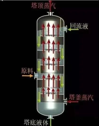

七、板式精馏塔
板式塔为逐级接触式气液传质设备,它主要由圆柱形壳体、塔板、溢流堰、降液管及受液盘等部件构成。
【收藏】动画演示多种塔设备工作原理及特点,十五分钟看懂!的图10
【收藏】动画演示多种塔设备工作原理及特点,十五分钟看懂!的图11
操作时,塔内液体依靠重力作用,由上层塔板的降液管流到下层塔板的受液盘,然后横向流过塔板,从另一侧的降液管流至下一层塔板。溢流堰的作用是使塔板上保持一定厚度的液层。气体则在压力差的推动下,自下而上穿过各层塔板的气体通道(泡罩、筛孔或浮阀等),分散成小股气流,鼓泡通过各层塔板的液层。在塔板上,气液两相密切接触,进行热量和质量的交换。在板式塔中,气液两相逐级接触,两相的组成沿塔高呈阶梯式变化,在正常操作下,液相为连续相,气相为分散相。

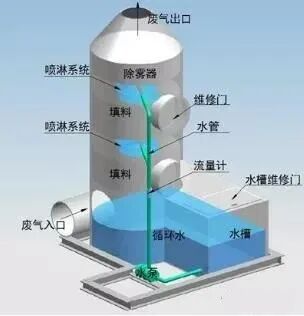

九、洗涤塔
洗涤塔与精馏塔类似,由塔体,塔板,再沸器,冷凝器组成。由于洗涤塔是进行粗分离的设备,所以塔板数量一般较少,通常不会超过十级。洗涤塔适用于含有少量粉尘的混合气体分离,各组分不会发生反应,且产物应容易液化,粉尘等杂质(也可以称之为高沸物)不易液化或凝固。当混合气从洗涤塔中部通入洗涤塔,由于塔板间存在产物组分液体,产物组分气体液化的同时蒸发部分,而杂质由于不能被液化或凝固,当通过有液体存在的塔板时将会被产物组分液体固定下来,产生洗涤作用,洗涤塔就是根据这一原理设计和制造的。
【收藏】动画演示多种塔设备工作原理及特点,十五分钟看懂!的图15
性能特点
1)水洗式废气处理系统,价格便宜、处理方法简单;
2)直立式结构最适用于经济空间安装;
3)适用于气态及液态污染源;
4)处理单一污染源;
5)适用于中低风量;

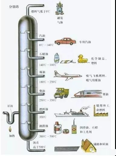

十一、分馏塔
如果将蒸气凝成的液体重新蒸馏,即又进行一次气液平衡,再度产生的蒸气中,所含的易挥发物质组分又有增高,同样,将此蒸气再经冷凝而得到的液体中,易挥发物质的组成当然更高,这样我们可以利用一连串的有系统的重复蒸馏,最后能得到接近纯组分的两种液体。应用这样反复多次的简单蒸馏,虽然可以得到接近纯组分的两种液体,但是这样做既浪费时间,且在重复多次蒸馏操作中的损失又很大,设备复杂,所以,通常是利用分馏柱进行多次气化和冷凝,这就是分馏。而分馏塔就是对混合挥发液体(例如石油)进行分馏的一种化工设备。
【收藏】动画演示多种塔设备工作原理及特点,十五分钟看懂!的图17
工作原理:
在有限的空间内,尽可能的增大液相混合物的热交换面积,一般用于精馏分馏的混合物为有机共沸物,共沸物从反应釜内首先受热上升至分馏段,沸点低的继续上升,因为塔顶在受到低沸点物的传热后温度和低沸点物一致,所以低沸点物被分馏出来,而较高沸点物因为没有达到相应的沸点,故会受冷却后回流至反应釜内或分馏柱下半部分,待低沸点物被完全馏出后,较高沸点物相继被分馏,然后是高沸点物的馏出,最后反应釜底部是残渣。

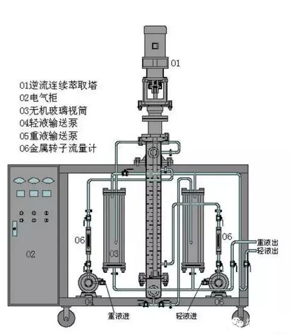

十二、连续液液萃取塔
构造
【收藏】动画演示多种塔设备工作原理及特点,十五分钟看懂!的图18
  液-液-固连续萃取塔的构造见主机示意图
它由带有水平静环挡板垂直的筒体构成。静环挡板为中心开孔的平板,静环挡板将圆筒分成一系列萃取室。萃取室中心有一动环,动环的直径略小于静环挡板的开孔直径,一系列的动环平行的安装在转轴上,这样,动环和轴可以方便的装入塔内。中间两副法兰之间是混合段,液-液传质过程主要是在这里完成。中间上法兰至顶板部分为上分离段,用于澄清轻液;中间下法兰至底法兰部分为下分离段,用于澄清重液。在混合段上方和下方装有大孔筛板,重相从筛板下方进入塔内,轻相则从筛板上方进入塔内,筛板的作用是减少液体的搅动,以增强澄清段的分相效果。
和其它塔式萃取设备一样,工作时轻相和重相分别由塔下部和塔上部进入转盘塔,在塔内两相逆流接触,在转盘的作用下,分散相形成小液滴,增加两液间的传质面积,完成萃取过程的轻相和重相再分别由轻液出口和重液出口流出。
