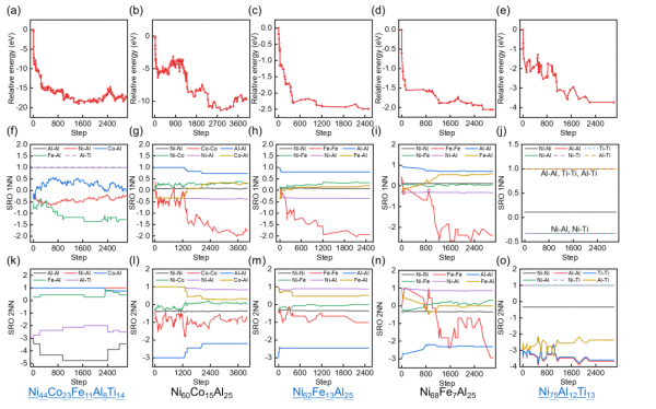

图 1 L12型多主元金属间化合物蒙特卡洛模拟。模拟过程中的(a)-(e)相对能量、(f)-(j)一近邻短程有序和(k)-(o)二近邻短程有序。
对于(Ni,Co,Fe)3(Al,Ti,Fe)由蒙特卡洛模拟可知,Ni和Al分别占据顶角和面心位。Ti有强烈替换Al的趋势。大部分Co和Fe占据面心位。且Co和Fe分别倾向于与Ti和Al结合。对于各子系统,元素的占位情况与(Ni,Co,Fe)3(Al,Ti,Fe)体系类似。

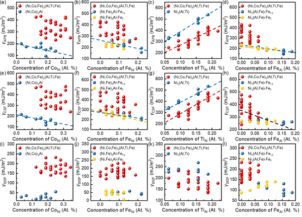

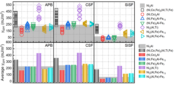

图 2 APB、CSF和SISF形成能及其平均值。
由面缺陷形成能计算结果可知,Ni3(Al,Ti)体系的面缺陷形成能最高,其次为(Ni,Co,Fe)3(Al,Ti,Fe)体系。另外,占据Ni位的Co元素往往会降低面缺陷的形成能。而占据Al位的Ti可显著提高合金体系的层错能。Fe对层错能的影响与局域结构和局域浓度高度相关,且并未表现出明显的趋势,即Fe元素对面缺陷的形成能的影响较弱。

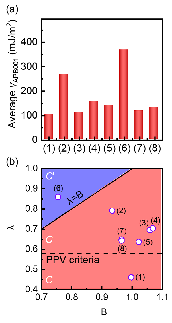

图 4 (a){001}表面的APB形成能与(b)λ-B图。
由上图可知,Ni3Al体系的λ值最低,并满足了PPV标准。说明Ni3Al由较强的形成KW锁的倾向。多主元金属间化合物均位于PPV标准之上。对于位于C区域的合金,交滑移的驱动力为弹性各向异性,而位于C 区域的合金,{111}面上层错滑移至{001}面的过程中存在能垒。另外,KW锁的形成是(Ni,Co,Fe)3(Al,Ti,Fe)优异性能的主要原因之一。

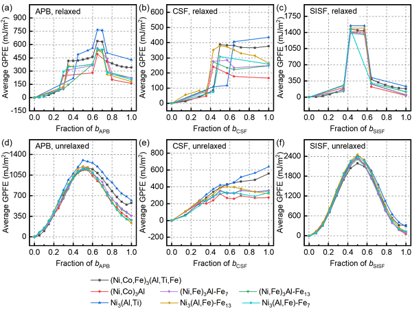

图 5 各体系的广义层错能。
由于APB和CSF的形成会改变一近邻化学键,由于新形成的化学键键角处于不利的方向,含有面缺陷的结构具有较高的能量。由于合金对不同面缺陷的适应能力不同,因此这些面缺陷的形成能也不相同。由上图可知,当应变超过APB或CSF伯氏矢量中点时,体系的能量并没有快速降低。另外,虽然SISF的形成能比APB和CSF的形成能都低,但其不稳定面缺陷形成能却远高于APB和CSF,表明很难通过剪切单个原子面形成SISF。

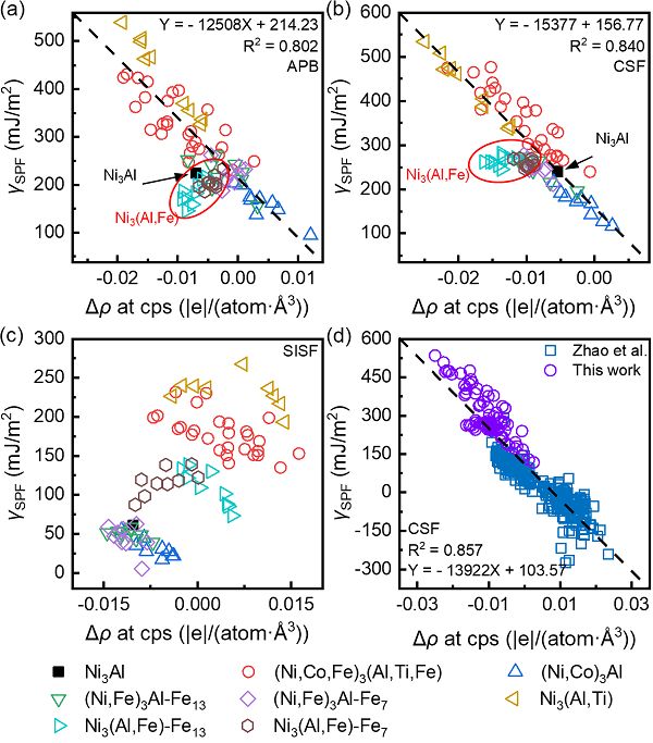

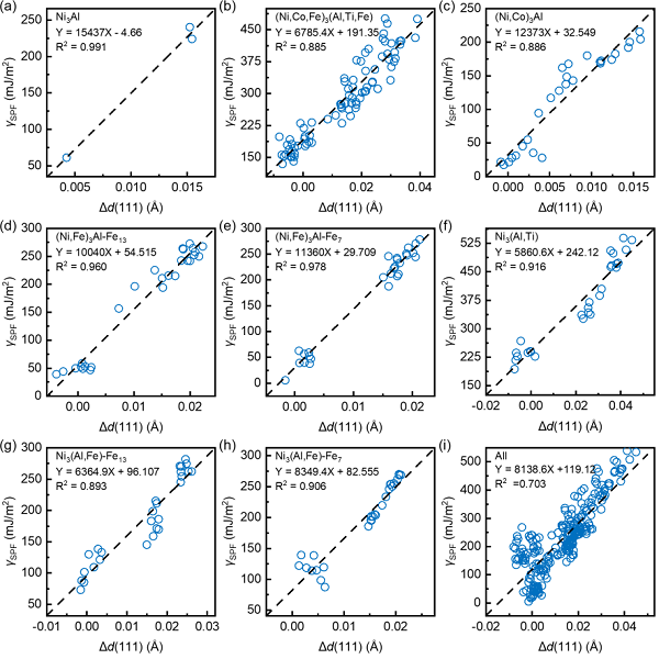

图 6 {111}面间距变化与面缺陷形成能的线性关系。
香港城市大学赵仕俊团队《Acta Materialia》:L12型多主元金属间化合物的元素占位与变形机理的图8
图 7 {111}面间距变化与面缺陷形成能的线性关系。
由图6和图7可知,APB和CSF形成能可以很好的用{111}面间距和电荷密度变化来描述。同时也表明多主元金属化合物对SISF的适应能力最强,对APB和CSF的适应能力较弱。
