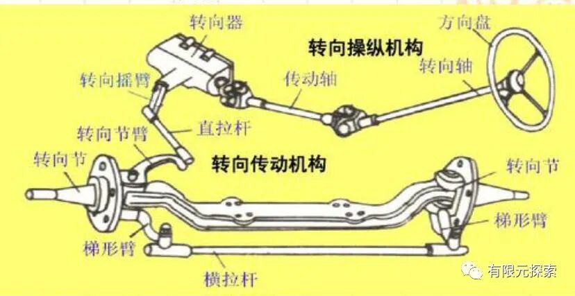

转向系统一般分为转向操纵机构和转向传动机构。通常转向系统的强度校核针对的是转向传动机构。转向传动机构指的是转向摇臂、转向直拉杆、转向节臂、梯形臂和转向横拉杆等。
转向系统强度分析--转向纵拉杆的图1转向结构
转向纵拉杆一般要求小质量大刚度,通常纵拉杆应为直拉杆,但是考虑到布置要求,多数情况下纵拉杆为弯杆,这样使得纵拉杆纵向刚度降低。

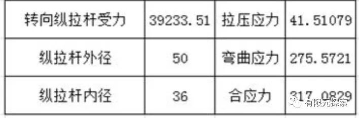

直拉杆一般按照压杆稳定性校核
弯拉杆应计算弯曲应力和拉压应力,合成后校核强度
常用工况
按原地阻力距计算,分为原地转向,左右转向工况。
极限工况
按转向轮限位,转向器输出最大转矩计算,分为左右转向工况。
一般根据设计参数,利用材料力学公式,可以计算得到转向纵拉杆的危险截面应力。理论计算结果如下所示。
转向系统强度分析--转向纵拉杆的图2理论计算
通常有限元的分析结果中的危险截面处的应力值要大于理论计算,这是因为理论计算忽略了杆的弯曲变形等因素,其应力相比仿真会小些。
