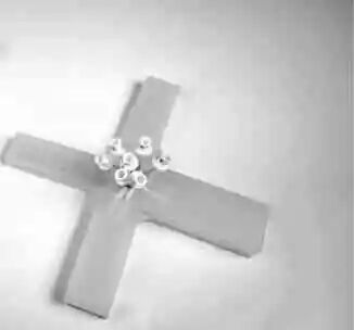

目前制作软体机器人的材料主要包括高弹性体、塑料、颗粒和织物,其中具有高弹性的硅胶是制作软体机器人使用最多的材料。市面上所售的硅胶种类繁多,德国Waker公司和美国Smooth-on公司生产的硅胶材料是在软体机器人领域应用最广泛的。
Faudzi等[6]利用气动人工肌肉研发了仿象鼻系列机器人OctArm,气动人工肌肉是由一种高弹性体材料和外部织物护套组成的驱动器,它的伸缩和弯曲运动都是通过改变织物的编织方向实现的。第四代OctArmIV的末端执行器可以提供最大890 N的纵向负载和250 N的横向负载[7],如图1(a)所示。Polygerinos等[8]制作了一款可以辅助人类手部康复的软充气手套,模仿了手指的弯曲功能,如图1(b)所示。手套的主体材料为硅橡胶,是德国Waker公司生产的Elastosil M4601 A/B型硅橡胶[9],这种硅橡胶是一种超弹性材料,当材料受到拉力时可以伸长至它们原长度的数倍,当拉力解除后可以自行回弹到原来的形状,经实验测定其断裂伸长率为700%。Larson等[10]提出了一种高弹性电致发光皮肤(HLEC),它能在主动发光的同时进行大的单轴拉伸和表面积变化。HLEC有5层结构,约1 mm厚的电致发光层(ZnS-Ecoflex 00-30),夹在两个PAM-LiCl水凝胶电极之间并封装在Ecoflex 00-30中。Ecoflex 00-30[11]是美国Smooth-on公司生产的弹性材料,是用铂催化的有机硅,使用时,有机硅和铂催化剂按质量或体积比1∶1混合,可在室温下固化。他们将这种皮肤运用在气动软体机器人上,向机器人底部两层注入压缩气体后能实现机器人的爬行运动,并且在爬行过程中能自主发光,如图1(c)所示。Hawkes等[12]利用压力驱动倒置容器外翻的原理,使用聚乙烯薄膜模仿藤蔓的生长制作了一款伸长型的机器人。在没有主动控制的情况下,软体机器人可以在各种复杂环境中伸长,既可以穿过狭窄的空间和绕过障碍物,还可以伸长成特定的三维结构,如图1(d)所示。Brown等[13]制作了一款由研磨咖啡和乳胶外皮做成的通用颗粒夹具,该夹具可以被动地符合目标物体的形状,然后真空硬化,刚性地抓住物体,稍后使用正压力释放物体并返回到原始可变形状态。这款通用夹具无需主动反馈,但必须抓住物体表面的一部分才能牢牢抓起物体(见图1(e))。Kandhari等[14]提出了一种基于织物的蠕虫状机器人MiniFabricWorm,其结构中不包括任何的刚性部件,使用尼龙管做成菱形网格形状,并整合到织物中,使结构具有柔顺的蠕虫形状,当被驱动时,可以模仿蠕虫般的蠕动运动(见图1(f))。织物可以固定网状物,使其在运动期间保持其形状。此外,可通过拉伸织物提供恢复力,从而不需要添加恢复弹簧。
软体机器人研究进展的图1
图1 不同材料制作的软体机器人
Fig.1 Soft robots with different materials

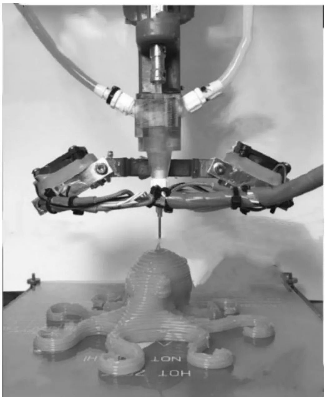

软体机器人本体的制作方法主要包括3D打印技术、铸造法、软光刻技术、激光雕刻、沉积工艺等。随着3D打印机的发展,各种功能的打印机被开发出来,其中一些打印机可用于直接打印软执行器。

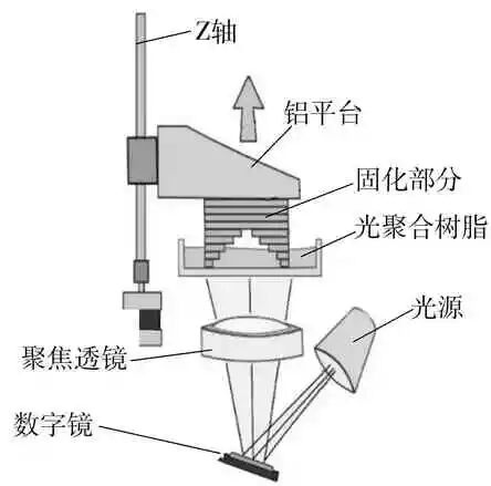

Peele等[19]开发了一种用于数字掩模投影立体光刻(DMP-SL)的低成本系统,该系统利用数字反射镜设备照亮,并选择“自底向上”的过程,通过一个透明托盘的底部一次性完成整层树脂的光聚合。其后该团队利用DMP-SL制造了具有复杂内部结构的软致动器,DMP-SL实验装置如图3所示。Yirmibesoglu等[20]提出了一种能够实现3D打印软体机器人的挤出机构,采用高精度注射泵,结合定制3D打印机,可以一次性打印整个软体结构,如图4所示。其打印用料为液体硅胶,直接在机器内部混合,然后用注射泵挤出,对流加热机构对挤出的材料加热固化,保证打印体不发生坍塌;用耐高温材料制造了混合室,保证混合室是绝热的,材料在挤出前不会固化。
软体机器人研究进展的图3
图3 数字掩模投影立体光刻实验装置[19]
Fig.3 Experimental device of digital mask projection stereo lithography
软体机器人研究进展的图4
图4 3D打印机[20]
Fig.4 3D printer

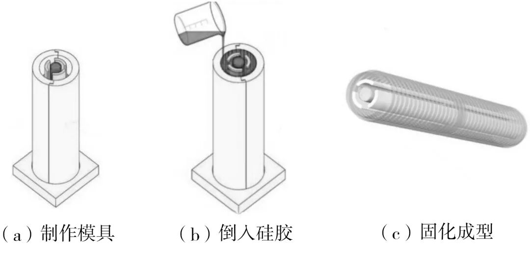

目前铸造法是制作软体机器人比较常用的方法。文中以浇铸法为例,其具体步骤(流程图见图5[21])如下:①制作模具,通常采用普通3D打印机打印模具;②向制作好的模具中倒入已经调制完毕的硅胶液体,固化硅胶;③硅胶完全固化后脱模取出,连接装置。旋转铸造也是一种铸造方法,大多数旋转铸造工艺都使用带有两个旋转轴的框架来覆盖空心模具的内部,在旋转过程中,熔融的热塑性树脂涂在模具表面上,然后冷却,直到材料变硬。Zhao等[22]开发了用于制造软致动器的旋转铸造系统,如图6所示,使用的材料是在室温下的液体,并在铸造过程中聚合成软弹性体。旋转铸造法的主要优点是不需要粘合剂,与其他粘合的软驱动器相比,这可以产生更大的力,并且此款旋转铸造系统将来有可能会使用更坚韧的材料。
软体机器人研究进展的图5
图5 浇铸流程[21]
Fig.5 Casting process

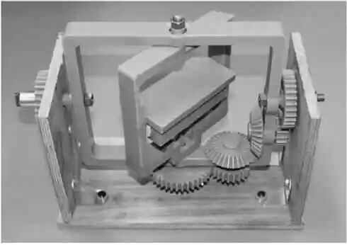

软体机器人研究进展的图6
图6 旋转铸造系统[22]
Fig.6 Rotary casting system

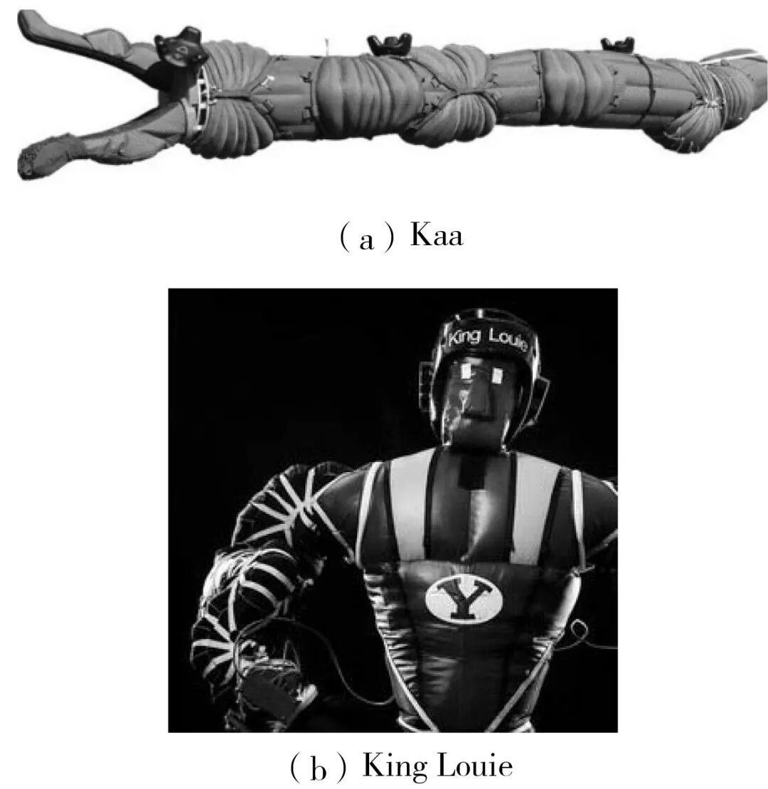

Hyatt等[28]对能够执行操作任务的大型气动软体机器人进行有效的配置估计和控制。由Pneubo-tics[29]公司开发和制造的基于织物的正压气动系统见图9。King Louie有两个四自由度的手臂,每个臂的长度为1.1 m,还有一个单自由度的髋关节。Kaa是一个1.5 m长的六自由度系列的机械手,被安装在NASA Ames的K-Rex漫游车上,完成了支撑、扫地、安全人机协作、拾取和放置等任务。
软体机器人研究进展的图9
图9 大型气体驱动的软体机器人
Fig.9 Large-scale soft robots driven by gas

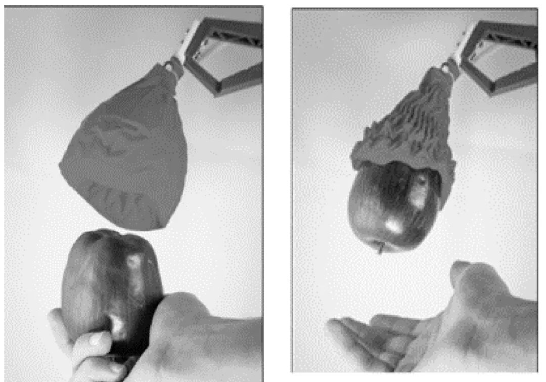

利用负压驱动的软体机器人的设计和研究也逐渐开展。Li等[30]提出了流体驱动的折纸人造肌肉FOAM,这些肌肉可以很容易地由各种各样的材料制成,通过改变骨架的几何形状可以实现各种运动,还可以使用具有不同铰链刚度的空隙来实现差异收缩,产生不对称的平面外运动,与由高压气体驱动的人造肌肉相比,使用负压为FOAM提供了更安全的致动方式。之后,Li等[31]继续用折纸带来的灵感研发了一种新的夹具,是一种由折纸“魔术球”和柔性薄膜组成的轻量化、真空驱动的柔性机器人夹持器。此款夹具制作简单,一个柔顺的折纸“魔术球”结构作为抓握器的内部骨架,它的表面被一个橡胶气球或薄织物片覆盖,骨架和外表面可以是不同材料的组合应用。实验结果表明,即使在高负荷下,该夹具也能较好地抓取各种物体,如图10所示。
软体机器人研究进展的图10
图10 真空驱动的折纸软夹具[31]
Fig.10 Origami soft gripper driven by vacuum

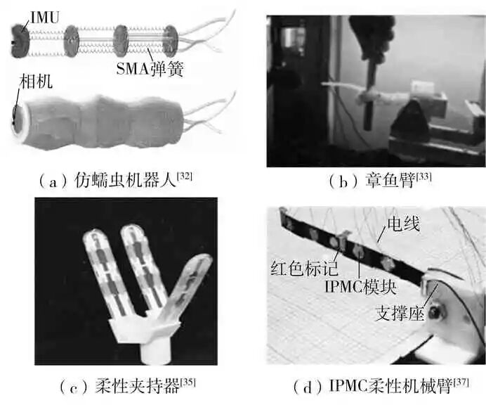

采用智能材料驱动软体机器人是目前驱动方式中研究较多的方向,形状记忆合金(SMA)、电活性聚合物(EPA)、聚合物-金属复合材料(IPMC)等都属于智能材料。SMA是两种以上金属元素构成的材料,通过热弹性与马氏体相变及其逆变而具有形状记忆效应,其质量小,易于实现驱动器的微型化、自动化且响应速度快,工作无噪声,因而受到众多研究人员的青睐。EAP具有特殊的电性能和机械性能,这种聚合物在受到电刺激后产生形变,具有较大的应变能力,且质量轻、驱动效率高、抗震性能好。IPMC是一种新型的智能材料,由于其具有良好的机电转换能力且本体柔软,可以制作成多种驱动器和传感器,因而在各个领域中展示出巨大的应用潜力。
Alcaide等[32]用SMA弹簧和硅胶制作了一个三段式仿蠕虫机器人,这个机器人由3个相同的部分组成,每个部分有3个SMA 弹簧位于120°的位置,用硅胶做皮肤,如图11(a)所示。3个SMA弹簧控制每个部分的方向和扩展,柔软的皮肤为SMA弹簧提供恢复力。在每个部分中,每个SMA弹簧都由脉冲宽度调制(PWM)电流信号独立控制。Laschi等[33]将 SMA 和软材料相结合,研发了一种多臂章鱼机器人,该机器人可以像生物一样在水中行走,还能抓取各种形状和大小的物体(见图11(b))。Kong等[34]提出了一种基于交叉编织SMA线材的增强型人工肌肉模块。SMA线材在三维空间中交叉编织成交叉结构,实验证明了编织方法应用于SMA人工肌肉模块的可行性,编织方法可大幅增加人工肌肉模块的有效应变。Wang等[35]设计了一款基于形状记忆合金的柔性夹持器,该夹持器由3个具有可变刚度的相同手指组成,用于低刚度状态下的自适应抓取和高刚度状态下的有效抓取,其中SMA材料为驱动材料,形状记忆聚合物(SMP)为可变刚度材料,如图11(c)所示。
软体机器人研究进展的图11
图11 智能材料驱动的软体机器人
Fig.11 Soft robots driven by intelligent material
Cianchetti等[36]模仿章鱼臂肌肉模块,提出了一种基于电活性聚合物的新型软驱动器,致动器利用金制薄膜作为电极,硅胶压片作为主体材料,通过4个纵向肌肉和多个平行的横向肌肉获得仿生章鱼臂。
Wang等[37]利用薄膜表面的导电层之间的静电引力促使薄膜发生压缩与形变的原理,开发了由离子聚合物-金属复合材料(IPMC)组成的机械臂,如图11(d)所示(该机械臂由6段组成,每段可以单独控制,柔顺性较高),利用机器学习实现路径规划,使其通过导航功能穿过狭窄的锁孔,但响应和运动速度较慢。
SMA驱动虽质量轻,可以实现微型化,但温度难以控制,驱动频率低。EAP驱动虽变形量大,能量密度高但需要较高的激励电场,稳定性差。IPMC驱动虽能通过小激发电压引起环形结构的大弯曲变形,从而穿过狭窄的缝隙,但具有耦合效率低和致动速度较差的缺点。

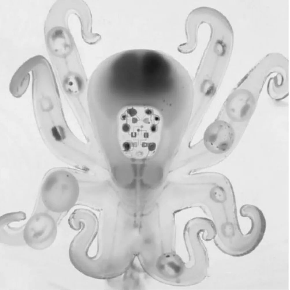

化学反应驱动是指利用化学反应产生的能量驱动机器人运动。化学反应驱动是一种特殊的驱动方式,借助机器人内部的微流道可以实现完全自主的运动。Wehner等[38]研发的世界上首款能够自主移动的全软体机器人Octobot,就是利用化学反应驱动的,如图12所示。该机器人利用先进的3D打印技术获得连通机器人8只触手的气液流体微孔道,注入体内的过氧化氢溶液在压力作用下流过微孔道,当遇到机器人体内的铂催化剂时,发生化学反应并释放气体,使通道体积膨胀发生变形,从而驱动机器人实现运动。Bartlett等[39]使用三维打印将多种材料融合在一起,建造了一个燃烧动力机器人,由丁烷和氧气燃烧提供动力,该机器人能够执行无绳跳跃。Loepfe等[40]开发了一种由无氧化亚氮-丙烷/丁烷气体混合物燃烧驱动的完全不受束缚的软体机器人,该机器人使用一个不倒翁的结构,每次跳跃后都能自动平衡到一个直立的状态。化学反应驱动摆脱了外部连接装置的束缚,实现了机器人的灵活性,但存在化学反应不可控的问题,随着相关技术的成熟,此种驱动方式将会为软体机器人的发展带来突破性的进展。
软体机器人研究进展的图12
图12 全软体机器人Octobot[38]
Fig.12 Full soft robot-Octobot

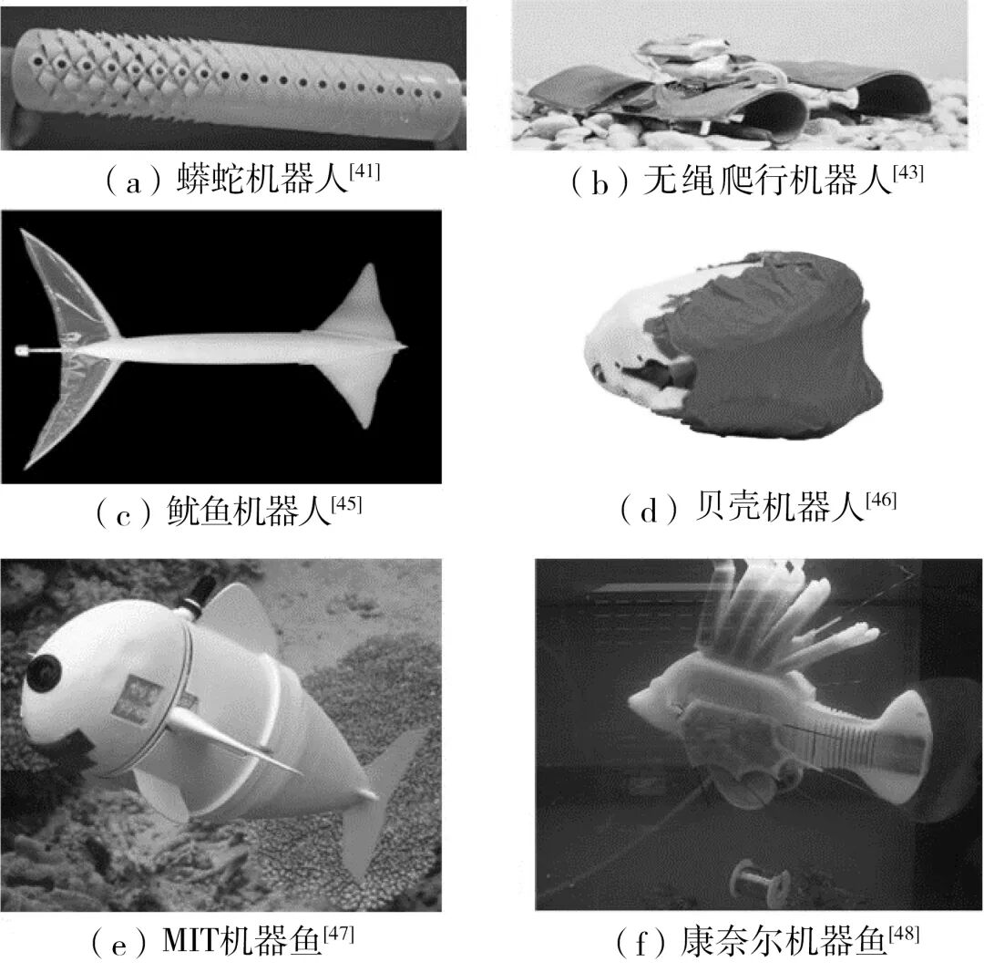

软体机器人的研究促进了仿生机器人的发展,使仿生机器人不再是纯刚性材料。软体动物身体柔软内部没有硬质骨骼的特性让研究人员受到了启发,推进了仿生机器人的发展。目前仿生机器人已经可以实现蠕动爬行、腿式爬行、喷射游动、鱼形游动、蠕动等多种仿生运动。Rafsanjani等[41- 42]模仿m蛇爬行制作了一种纤维增强型弹性软驱动器,如图13(a)所示,它在充气时轴向延伸,通过在执行器周围包裹Kirigami皮肤以增强软执行器的爬行能力,Kirigami皮肤是通过将一系列切口嵌入薄塑料片来制造的。卡耐基梅隆大学与其他高校合作创建了带有形状记忆合金执行器的无绳软机器人[43],如图13(b)所示,可实现4条腿的相互协作,模仿动物的奔跑动作。
软体机器人研究进展的图13
图13 几款仿生机器人
Fig.13 Several kinds of bionic robots

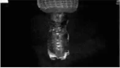

受到柔软的头足类动物使用水力喷射进行高速水下运动模式的启发,Keithly等[44]开发了一种可膨胀硅胶囊的喷射发动机,使用甲烷和氧气燃烧产生的动力驱动硅胶囊膨胀,并快速释放化学反应产生的气体,模仿鱿鱼的喷射高速运动。Hou等[45]研发的仿生机器人-鱿鱼如图13(c)所示,可以使用水射流推动自己出水,在半空中滑行,并潜入水中。仿生鱿鱼机器人主要由压缩空气提供动力,目前只能进行单次喷射,对此研究人员正在尝试使用密度稍大的气体来代替压缩空气,以延长喷气时间。Robertson等[46]研发出一款以扇贝为灵感的水下机器人RoboScallop,如同真正的扇贝一样,拥有两片相连接、可以开合的外壳和一片包裹外壳的弹性膜代替扇贝肉,如图13(d)所示。在仿生贝壳张开时,水被吸入壳内;闭合时,水从弹性膜两侧没有连接的部分挤出,推动机器人向前或向上移动。扇贝机器人可用于水下遥感、监测和探测,或在精细生态系统中开展工作,或在水下机器人群中使用以完成各种专业任务。
Katzschmann等[47]设计了一款可以三维游泳的软机器鱼,可连续记录它所追踪的水生生物;通过使用小型声学通信模块发送速度、转弯角度和动态垂直潜水等命令来引导鱼,如图13(e)所示。这款软机器鱼柔软的执行器设计,有助于更自然地融入海洋环境,可用于研究水生生物和海洋动力学的相互作用。Aubin等[48]创造了一种由电池液驱动的机器鱼,如图13(f)所示,其开发人员称电池液为“机器人血液”。“血液”是一种碘化锌的电解液,锌在放电的过程中被氧化,释放出电子和可溶性的锌离子。电子通过机器人的电子设备流向阴极电解液,电子移动产生的电流为微控制器和人工循环系统泵供电,并将电解质作为液压油制作了一套液压驱动装置,用于驱动鱼鳍摆动。这条机器鱼虽然反应很慢,但是这个思路在未来解决软体机器人驱动和其他机器人问题上都具有启发意义。Zarrouk等[49]开发了全球第一款单独制动器波形机器人(又叫SAW机器人),其设计十分简洁,全身上下仅有一个马达和一个刚性螺旋,这个螺旋被嵌在类似于履带的3D打印链条中。当马达旋转时,就会带动螺旋转动,使履带产生上下蠕动的“波浪”,推动机器人前进。SAW机器人的应用方向可分为两类:一是在复杂环境内进行安全检查,例如隧道、管道及倒塌的建筑物内;二是将机器人缩小到厘米或毫米尺寸,应用于医学人体检查、治疗等方面。

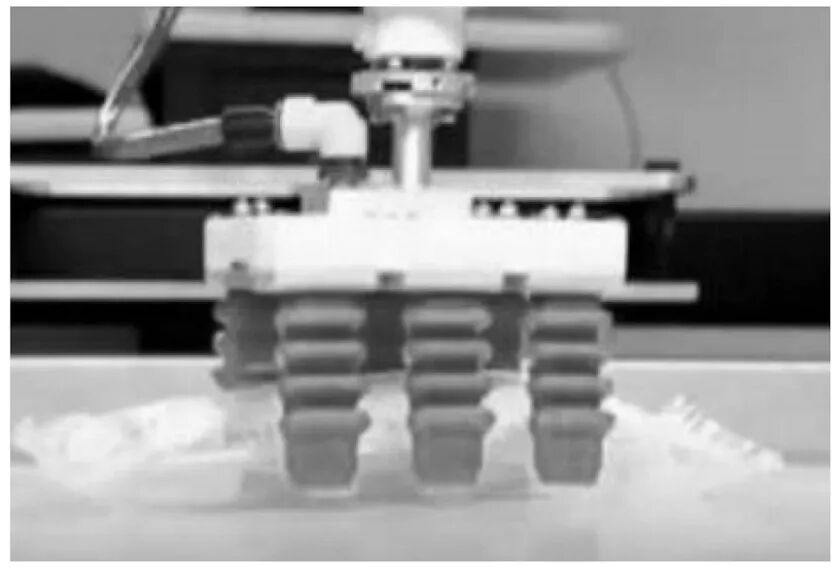

软体机器人在执行抓取作业时因其自身的柔软性而能改变自身形态,对一些易碎品和不规则物体进行抓取时,采取包裹形式的抓取,不会损坏物体。夹具类型包括指状致动器夹取、弯曲卷绕和悬挂吊起等多种方式。美国的Soft Robotics公司制作的mGrip[50]是一种全新的机器人夹具,采用两个或者多个指状致动器抓取物体,如图14所示。该夹具具有自适应性、可重复性、可靠性、即插即用等特点,已大量用于食品(如面包、饼干等轻量化食品)加工。Glick等[51]设计的指状软夹具,通过在其表面加入一种微米大小的楔形图案来增强其夹持力。Zhu等[52]提出的夹具包含两个相同的柔软指状物,每个指状物包括气动致动器和集成层干扰单元;可以在低刚度下自由变形并且在高加速度期间保持其在高刚度下的抓握稳健性。
软体机器人研究进展的图14
图14 mGrip[50]
Fig.14 mGrip
