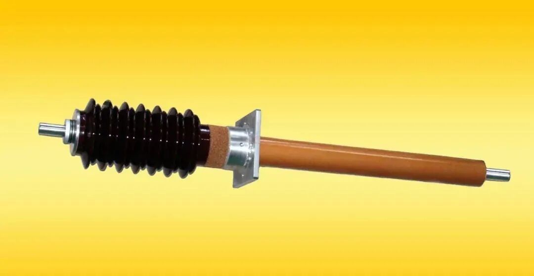

【科普】变压器套管种类有几种?变压器套管分类介绍 电力变压器视界 2021年8月19日 浏览:3852 技术邻 > 电气工程 > 高电压 ,变压器 变压器套管是变压器箱外的主要绝缘装置,因电压等级不同,绝缘套管有纯瓷套管、充油套管和电容套管等形式。那么,变压器套管种类有几种呢?以下为您详细介绍变压器套管分类: 1、树脂浇注电容式套管 这种套管的主绝缘也是由绝缘纸和铝箔交替卷绕而成的电容芯子,外面再浇注环氧树脂,成为固体绝缘套管。这种套管可以用作油-气套管,上部套在GIS的管道内,之间充入SF6气体;下部浸入变压器油中。 2、40kV及以下大电流套管 这种套管有导杆式和电容式两种结构。导杆式纯瓷套管用于中等容量发电机变压器的低压绕组出线;电容式套管则用于大型发电机变压器的低压绕组出线。 3、40kV及以下纯瓷绝缘套管 这种套管有导杆式和穿缆式两种结构。导杆式用于变压器的低压套管;穿缆式用于10~20kV高压出线。 4、66kV及以上油纸电容式套管 这种套管的内绝缘是由绝缘纸和铝箔交替卷绕而成的电容芯子,电容芯子与瓷套之间充满绝缘油,套管与绕组的连接有导杆式和穿缆式两种结构。油纸电容芯子由0.08~0.12mm厚的电缆纸和0.01mm厚的铝箔交替卷绕在导电管上。 5、66kV及以上胶纸电容式套管 这种套管的内绝缘是由胶粘纸和铝箔交替卷绕而成的电容芯子,电容芯子与瓷套之间充满绝缘油,套管的下部不需要瓷套。但这种套管的tanδ大,胶粘纸容易裂纹而产生局部放电,目前已经停止生产。 来源:网络
