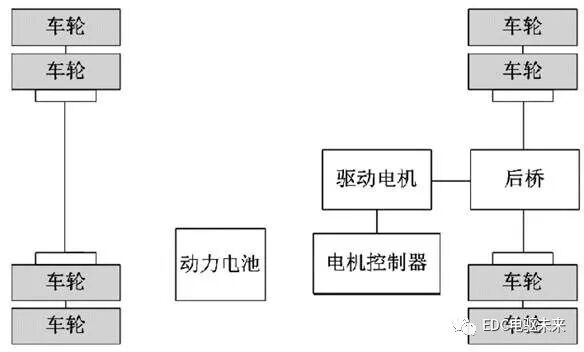

纯电动汽车的动力总成系统主要由驱动电机、动力电池、传动系统以及控制系统构成。其动力总成系统结构简图如下图1所示。

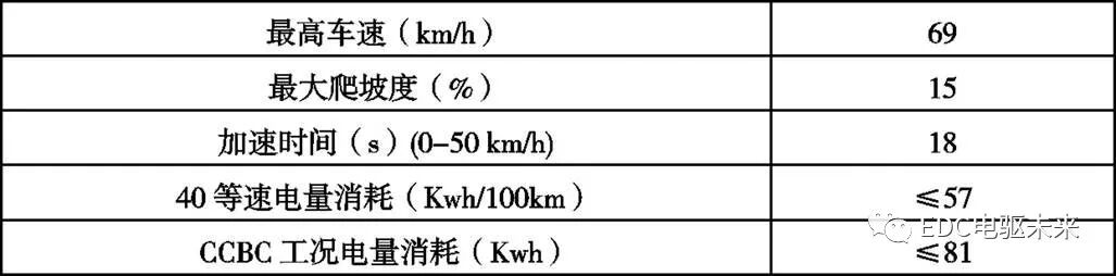

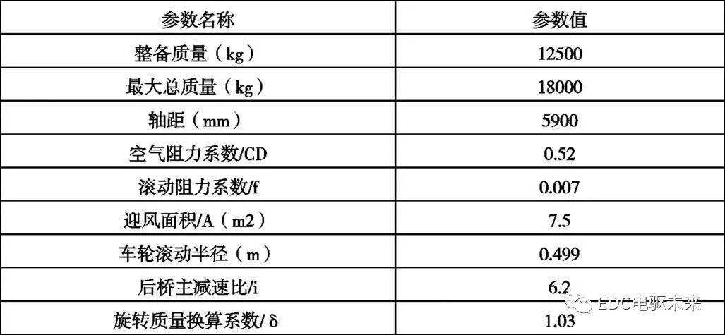

为了对纯电动汽车动力总成系统进行选型及匹配,应明确整车参数及所要求的性能指标。整车参数及性能指标如表1-2所示。

图1 纯电动汽车动力总成系统结构简图

表1 纯电动汽车整车参数
纯电动汽车动力系统选型匹配与仿真的图4
表2 整车性能指标
纯电动汽车动力系统选型匹配与仿真的图5

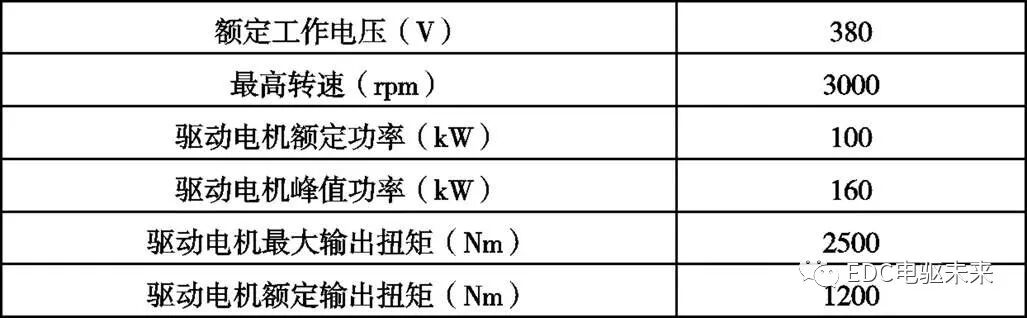

经过以上分析,选定驱动电机参数,见表3。
表3 驱动电机参数
纯电动汽车动力系统选型匹配与仿真的图12

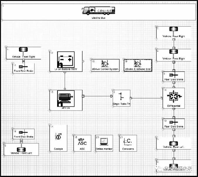

本文采用Cruise软件进行整车仿真模型的建立,灵活的模块化理念使得Cruise可以对任意结构形式的汽车传动系统进行建模和仿真,同时完善的算法程序保证了较快的运算速度和计算精度。
依据纯电动客车动力的传输路线可以建立车辆的仿真模型,并输入各部件所需的参数,如图2所示。
纯电动汽车动力系统选型匹配与仿真的图16
图2 纯电动车仿真模型

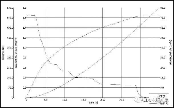

(1)整车最高车速及加速时间分析
利用Cruise计算任务中的全负荷加速性能任务计算了纯电动汽车在加速过程中的最高车速和加速时间。如图3所示。
纯电动汽车动力系统选型匹配与仿真的图17
图3 加速过程中车速、加速度与距离的关系图
由图中可以得到纯电动汽车最高车速可达到73 km/h,符合设计目标值。同时,由图可得到该纯电动汽车从静止加速到50 km/h的加速时间为14.12s,小于设计的目标值18s,故满足要求。

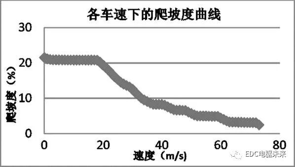

(2)最大爬坡度分析
尽管在市区路况下不存在如同乡村公路那样非常极端的陡坡,但是随着城市化水平的提高,交通基础建设的拓展,市民对高架桥以及室内环线或高速的依赖性增强,因此即使是在城市中也必不可少的存在高架桥的上下坡,而此时则必须考虑车辆的爬坡性能。设计不当导致爬坡能力的不足会对交通线的畅通带来不必要的麻烦,并且也潜在溜车等交通事故的发生。因此,检验车辆的最大爬坡度是一个非常重要的环节。
纯电动汽车动力系统选型匹配与仿真的图18
图4 各车速下纯电动客车的爬坡度
图4显示了各个车速下纯电动汽车的爬坡能力,我们可以得出,当车速为20 km/h时,最大爬坡度为19.34%,满足设计的性能要求。

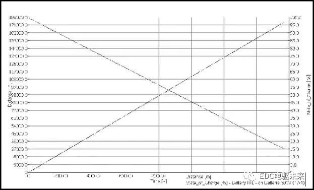

图5反映了在40km/h等速行驶工况下电池SOC值与行驶距离的关系。经计算,在动力电池组放电深度为85%的条件下,40km/h等速工况百公里能耗为54.61kwh/100km,续驶里程值大于设计的目标值160km,满足设计要求。
纯电动汽车动力系统选型匹配与仿真的图19
图5 40km/h等速行驶工况下电池SOC值与行驶距离的关系图

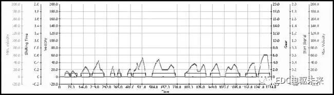

中国典型城市公交循环即CCBC工况对于城市客车的能耗分析具有深刻意义,其车速和时间关系如图所示。
纯电动汽车动力系统选型匹配与仿真的图20
图6 CCBC行驶工况

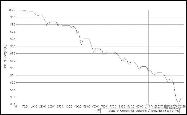

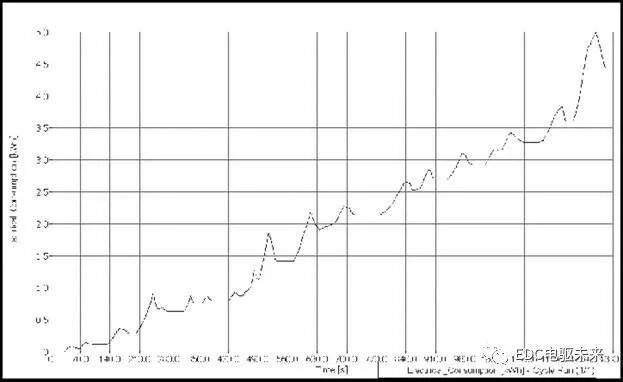

一个CCBC行驶工况的总时间为1314s,运行距离5.8km。在一个行驶工况时间内,电池的SOC值及消耗电量如下图7-8所示。
纯电动汽车动力系统选型匹配与仿真的图21
图7 CCBC行驶工况下电池SOC值变化图
纯电动汽车动力系统选型匹配与仿真的图22
图8 CCBC行驶工况下能耗值变化图

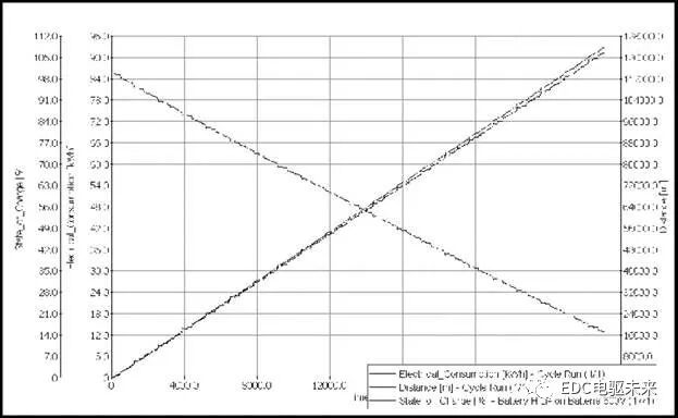

纯电动汽车动力系统选型匹配与仿真的图23
图9 多个CCBC行驶工况循环下能耗与电池SOC值变化图
图9为多个CCBC行驶工况循环下,电池SOC值变化量、距离和能耗的关系图。经综合计算,CCBC工况下的百公里能耗为73.83 kwh/100km,能耗小于要求的81 kwh/ 100km,续驶里程达到123km,符合设计要求。

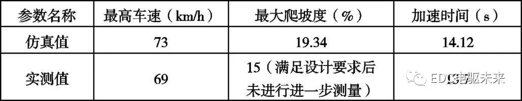

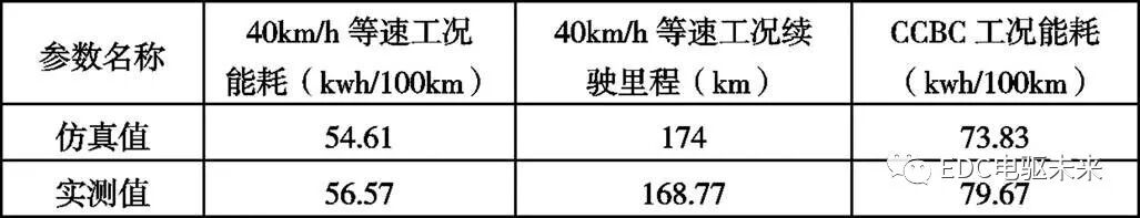

为了验证动力总成系统参数匹配的正确性及仿真模型的合理性,对纯电动汽车进行了动力性及经济性试验。将样车的实测试验结果与仿真数据进行对比,如表4及表5所示。
表4 动力性实测与仿真结果对比
纯电动汽车动力系统选型匹配与仿真的图24
表5 动力性实测与仿真结果对比
纯电动汽车动力系统选型匹配与仿真的图25
通过仿真与实测值对比表可发现仿真与实测值相差不大,误差值在可接受范围内。
