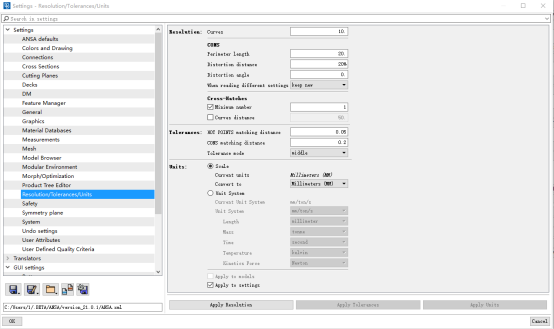

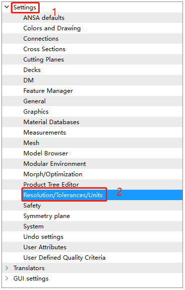

今天我要说的是Tools->Settings中的常用设置,上图:
ANSA中的常用设置的图2
模型分辨率
在Settings下拉菜单中找到Resolution/Tolerances/Units

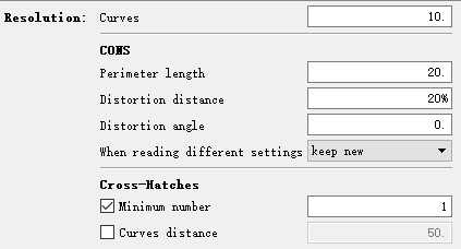

Resolution:
ANSA中的常用设置的图4

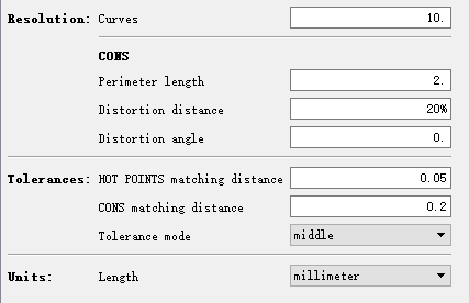

Perimeter Length: 表示周长,即导入模型之后默认两个节点的距离,一般默认值为20mm, 将这个数值改小会使得模型分辨率提高,我一般都用2-3mm;如果这个数值很大出现很大的变形,与实际在三维图中的模型相差很大。
ANSA中的常用设置的图5

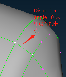

Distortion angle:表示扭曲角度,例如会在一些小圆角特征径向加点,角度越大加的越多,如果为零则不加,越小的圆角越明显。这里我一般都选择填0°,因为有时圆角加很多节点会导致网格质量下降。
ANSA中的常用设置的图6
容差
Tolerances:
ANSA中的常用设置的图7
Hot POINT matching distance:表示两个节点最小节点长度值,也可以理解为Mesh>Perimeter>Length中输入的最小值。有的时候为了追求很细的网格,需要在这里设置,但同时使在生成网格的时间加长,电脑不是很好的情况下会死机。

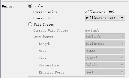

单位
Units:
ANSA中的常用设置的图8
Scale Current units convert to :这个很好理解,设置导入模型的单位,默认的是meter(m),如果你的模型一般都比较小设置Millimeter(mm)是最佳选择。设置完成之后一定要勾选Apply to models,并且点击Apply Units。

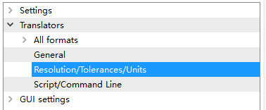

注意:在这个界面下设置完成之后,模型导入之后还是没有改变,是因为在Translator下拉菜单中也有一个Resolution/Tolerances/Units,将其中对应的设置填写一样即可成功。
