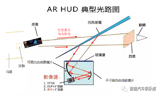

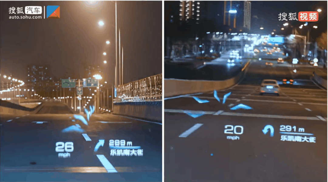

AR HUD是在HUD光学投影系统中融入AR技术,在我们看到的真实世界中覆盖上数字图像,使得HUD投射出来的信息与真实的驾驶环境融为一体。
一文熟悉火热的AR HUD的图4
来源,知乎史高玻
AR HUD是一个精密的光电系统,它需要整合ADAS系统所采集到的行车信息,搭配高精度地图,再以优质的HMI设计,将信息投射在前风挡之上。

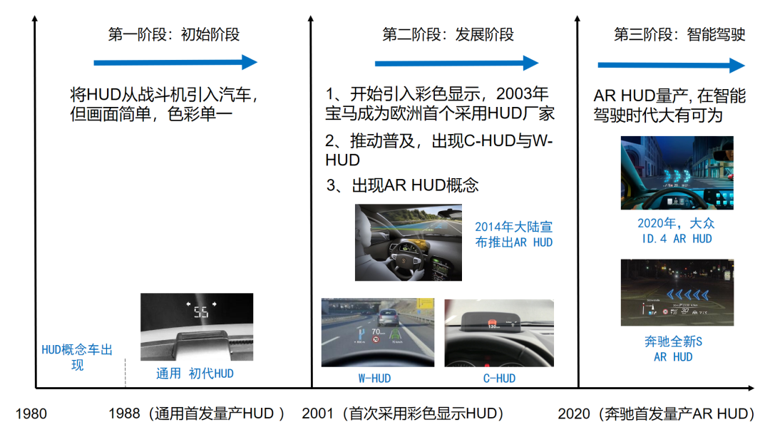

AR HUD发展史
一文熟悉火热的AR HUD的图7
HUD发展简史

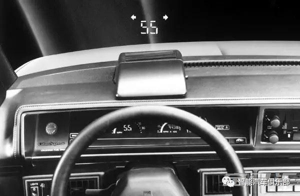

早期的HUD色彩单一,显示界面简单,市场一直不瘟不火。虽然后续随着技术的创新,HUD显示画面及色彩开始丰富,但实用性有限,只有奔驰、宝马、奥迪等豪华车才会配备。
一文熟悉火热的AR HUD的图8
早期HUD显示信息只有时速和转向提示

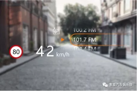

一文熟悉火热的AR HUD的图9
随着显示技术的发展,HUD画面、色彩更丰富

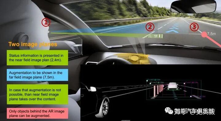

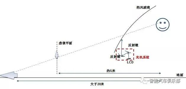

1、虚像距离VID>7.5m
VID(Virtual Image Distance)虚拟图像距离,可以理解为图像焦点到眼睛的距离。就我们的直观感受而言,成像能够覆盖的距离越远,成像尺寸越大,AR-HUD的效果就会越好。
一文熟悉火热的AR HUD的图13
一般情况下,HUD的显示图像和道路并不是在一个平面,此时人眼需要在道路和显示图像之间也需要来回切换,调整焦点,会有一定的安全隐患。因此,行业内普遍认可的AR HUD起码需要具备传统7.5m的VID,部分厂商的VID会做到10m甚至13m。

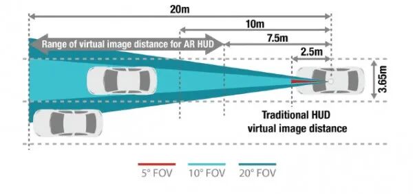

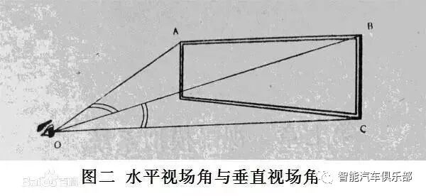

2、视场角FOV>10°
Field of View,又名“视场角”, FOV是以眼睛为顶点,以眼睛看到虚像的最大范围的两条边缘构成的夹角。
一文熟悉火热的AR HUD的图14
视场角示意图
FOV反应了我们看到的AR-HUD图像大小,AR-HUD的水平FOV至少需要达到10°以上。在保证成像距离、大小的同时,要扩大FOV,以实现覆盖多车道显示,这对功耗控制与光学设计有着很高的技术要求。

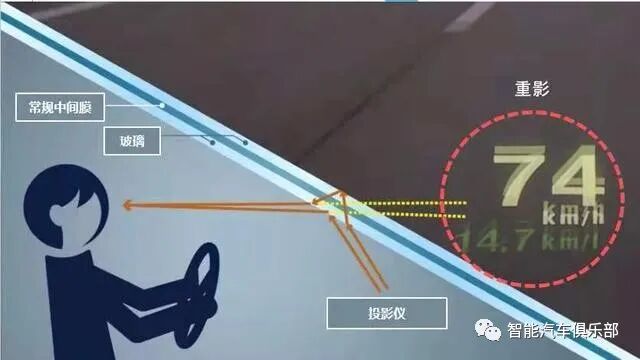

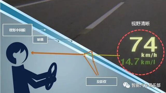

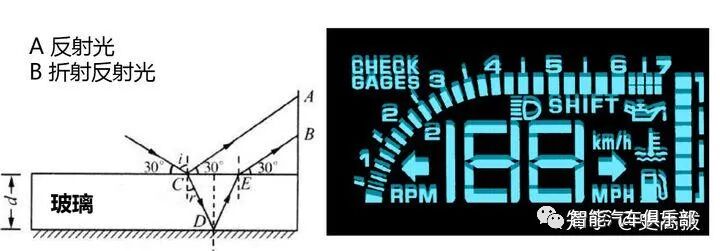

4、消除重影
挡风玻璃由于其本身厚度原因,相当于存在2个反射面,光线在经过它两个面的反射后会形成2个虚像,也就是我们平时所说的重影。重影的存在,会极大地影响AR-HUD的成像质量
一文熟悉火热的AR HUD的图15
玻璃反射的重影问题
常见的解决方案之一,是将前风挡玻璃做成楔形,让玻璃的两个反射面形成一定的角度。这种方式一般是使用PVB楔形膜,会极大的提升前风挡成本
一文熟悉火热的AR HUD的图16
一文熟悉火热的AR HUD的图17
楔形PVB玻璃,可以有效降低重影的影响,来源积水化学
第二种办法就是通过镀膜来实现,比如说福耀玻璃便有研发这一技术。除以上办法之外,通过优化光路或算法也能在一定程度上减轻重影。

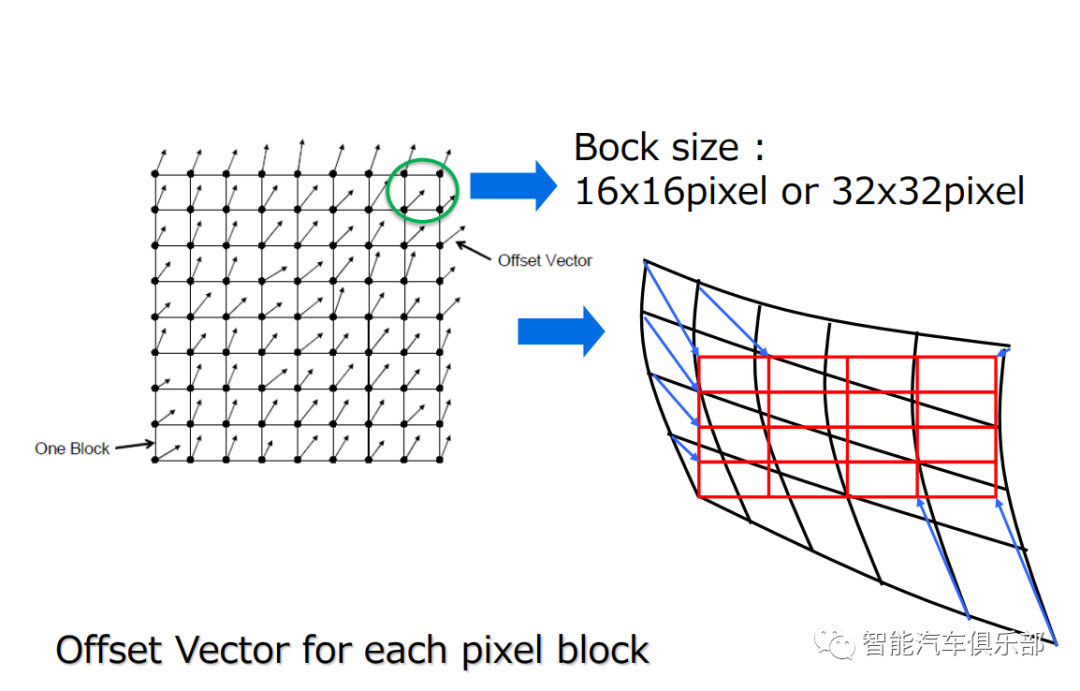

5、畸变矫正
HUD的图像畸变有两种:其一是由于风挡本身是一个不规则曲面,光线经过反射进入到人眼中很容易变形,就像哈哈镜成像那样。
第二种畸变则是HUD光学结构中的反射镜不可能100%的标准,在AR HUD较传统WHUD数倍的放大倍数之下,轻微的畸变都不可忽视。
一文熟悉火热的AR HUD的图18
图片截取自EPSON演讲PPT
改善方案的话包括算法芯片将图像矫正,改善光学路径等,还有一种则是有厂商采用的裸眼3D技术。

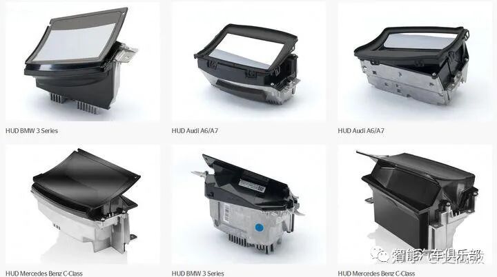

6、良好的散热
AR HUD在工作时的热量来源也是两个方面:第一个是由于AR HUD需要具备高亮度,光源发热量大;第二个则是难点——阳光倒灌问题,由于光路的可逆性,自然界中的光线会沿着投影光路而集中到PGU中。过高的热量会对PGU的光电元件造成严重损伤。因此散热是一个重要的问题。
一文熟悉火热的AR HUD的图19
目前量产的HUD都具备较大的散热结构

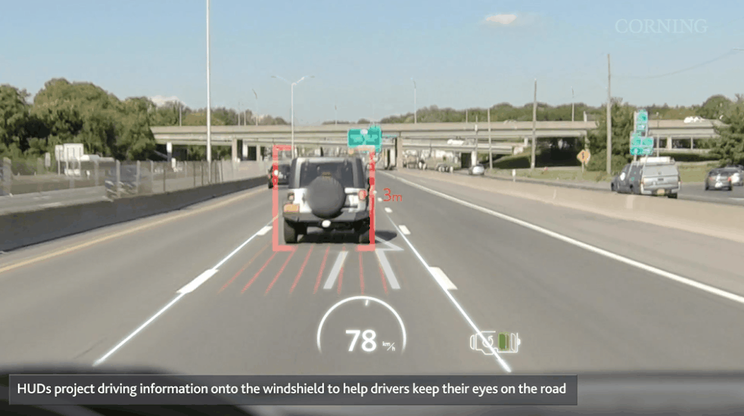

2、ARHUD带来创新人车交互HMI
随着语音识别、人脸识别等技术的快速发展,人车交互的方式也将不断升级。传统的人车交互方式为驾驶员通过点击或滑动中控和仪表屏幕来输入信号,而随着只能座舱的快速发展,通过声音、手势等方式进行情感式人车交互将成为新趋势。在此背景下,以前风挡为显示界面的AR-HUD则有望凭借更大的显示尺寸以及更优的沉浸式体验效果,逐步替代中控及仪表,成为人车交互的新窗口。
一文熟悉火热的AR HUD的图23
现代艾尼氪AR HUD,来源康宁视频
AR HUD需要整合摄像头、毫米波雷达、高精度地图等车辆获取的信息,继而在车窗之上实现箭头导航、卡通人像指引,对事物(车或人)进行标记。在新的人车交互方式下,AR-HUD有望成为汽车新的流量入口,重塑智能座舱硬件生态。
