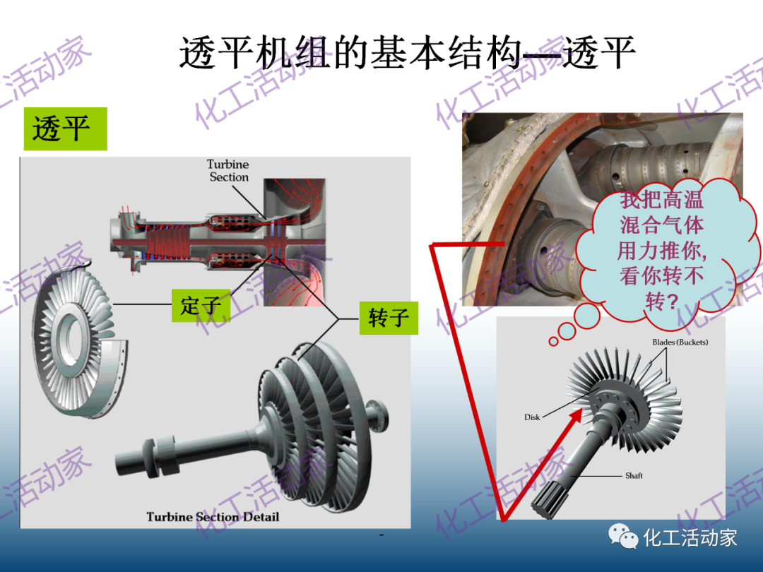

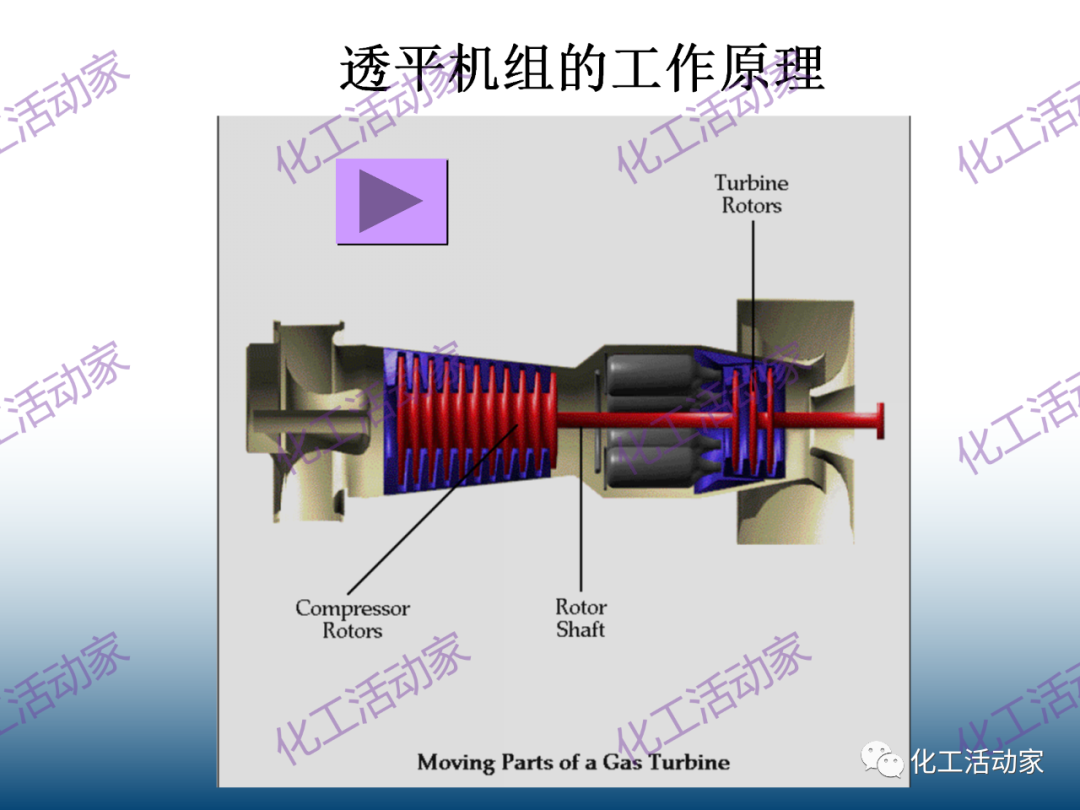

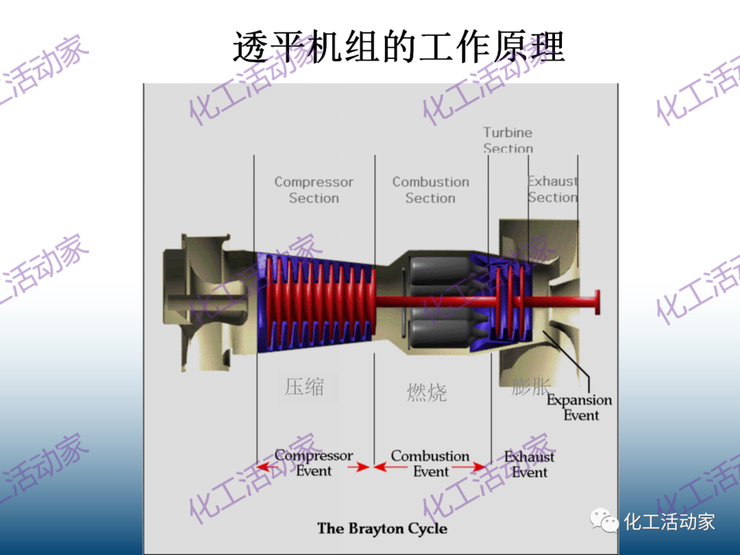

透平是将流体工质中蕴有的能量转换成机械功的机器,又称涡轮或涡轮机。透平是英文turbine的音译,源于拉丁文turbo一词,意为旋转物体。透平的工作条件和所用工质不同,所以它的结构型式多种多样,但基本工作原理相似。透平的最主要的部件是一个旋转元件,即转子,或称叶轮,它安装在透平轴上,具有沿圆周均匀排列的叶片。流体所具有的能量在流动中,经过喷管时转换成动能,流过叶轮时流体冲击叶片,推动叶轮转动,从而驱动透平轴旋转。透平轴直接或经传动机构带动其他机械,输出机械功。透平机械的工质可以是气体,如蒸汽、燃气、空气和其他气体或混合气体,也可以是液体,如水、油或其他液体。以水为工质的透平称为水轮机;以蒸汽为工质的透平称为汽轮机;以燃气为工质的透平称为燃气透平。  
水轮机--水从高水位水库沿通道流向处于低水位的水轮机的过程中,高水位水的势能变成动能,推动水轮机旋转。流过水轮机的尾水沿水道流去。现代水轮机的唯一用途是作为水电站的动力源,带动发电机发电。  
汽轮机--它的工质是蒸汽,具有热能。蒸汽来自燃用矿物燃料的锅炉,或是来自核动力装置加热的蒸汽发生器。它们产生的高温高压蒸汽以高速度经喷管送到蒸汽透平,驱动转子旋转,输出动力。蒸汽流速很高,透平转子尺寸较小,所以转速可达10000转/分。汽轮机主要用于火力发电厂,驱动发电机发电;也用于远洋大型船舶和潜水艇作为主机驱动螺旋桨,推进船舶。

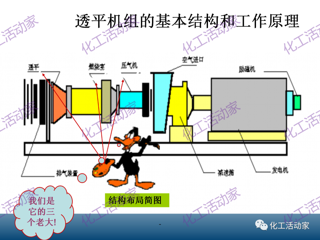

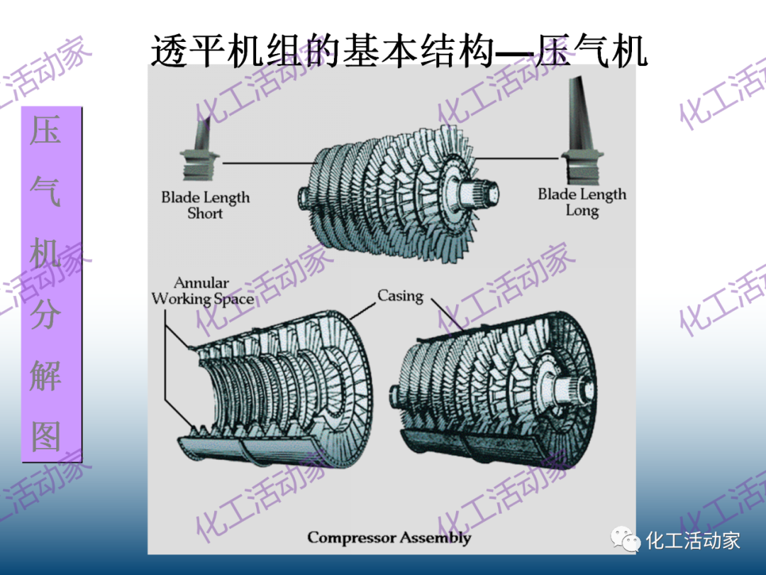

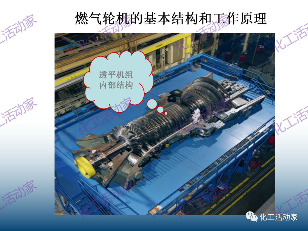

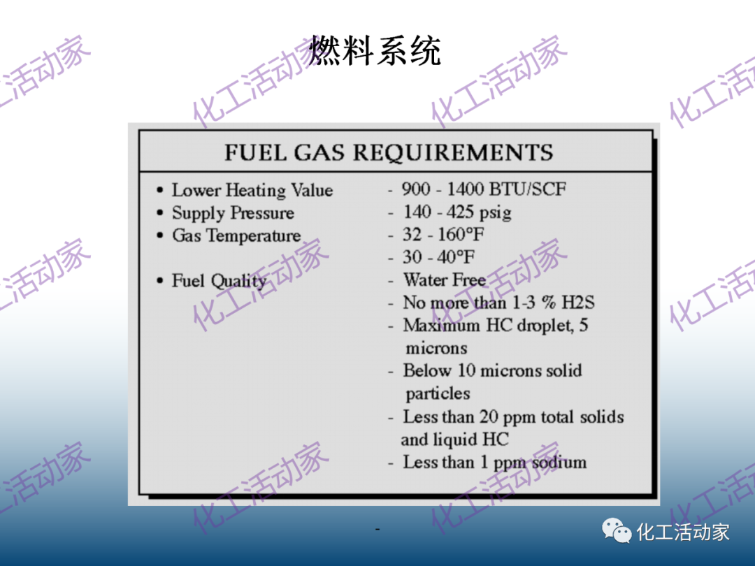

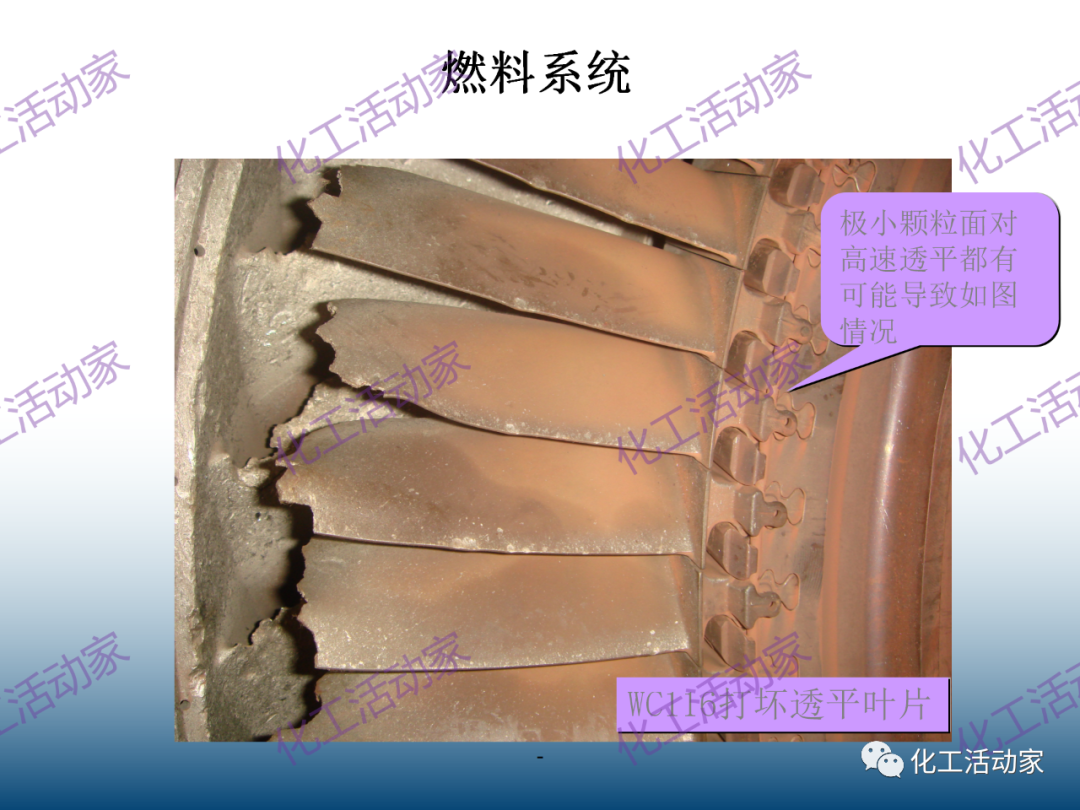

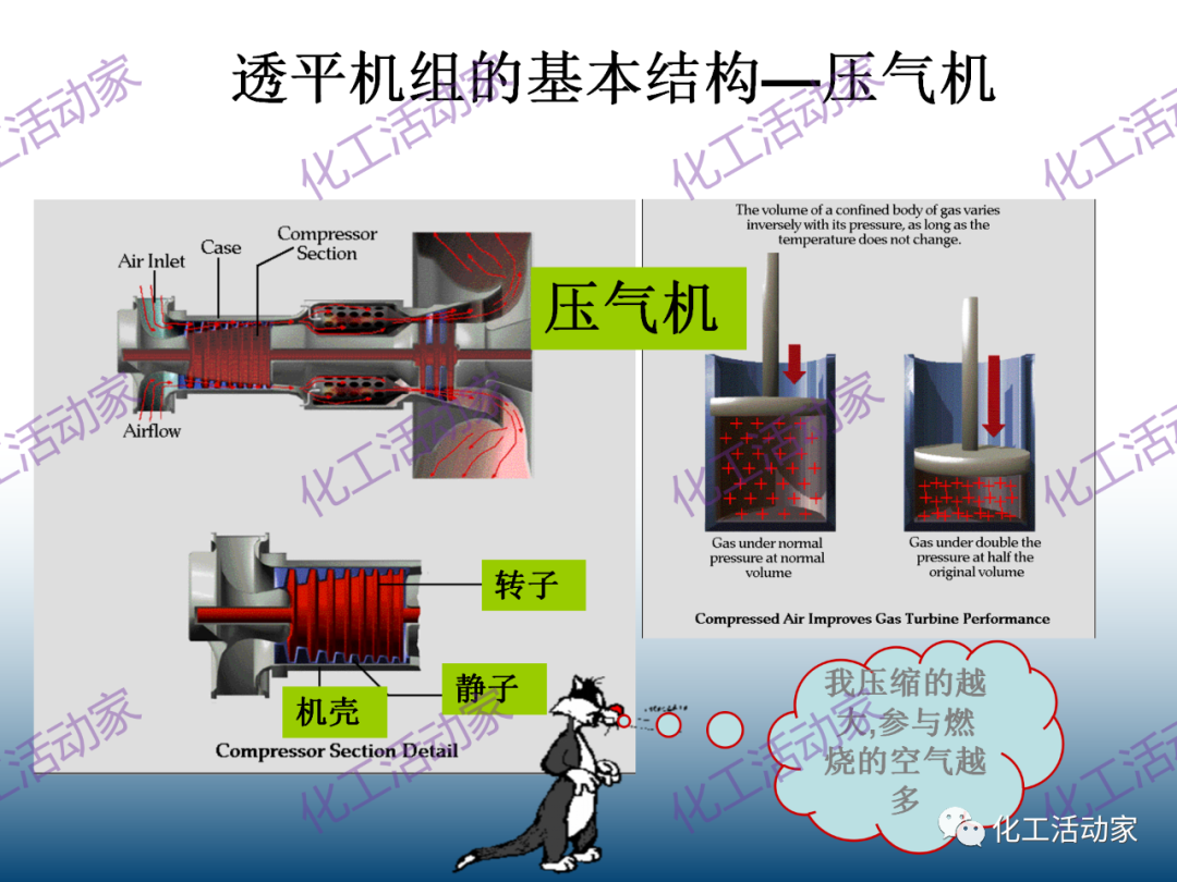

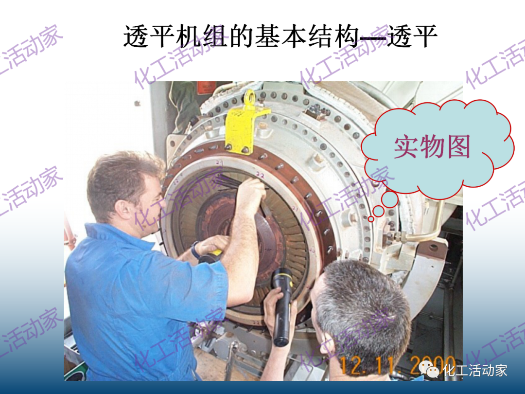

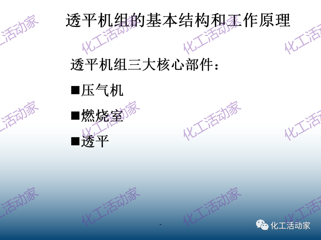

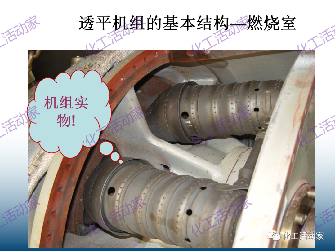

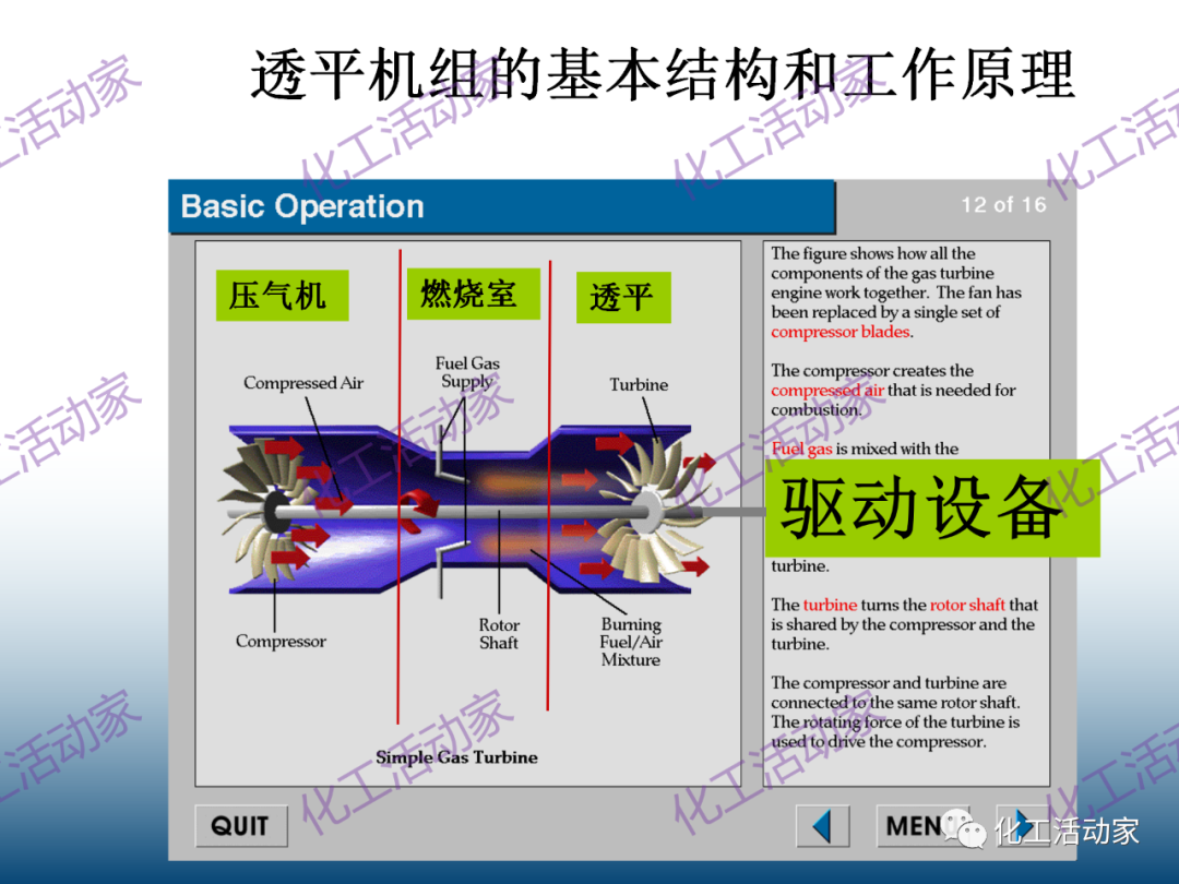

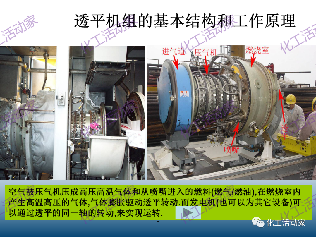

燃气透平--它与压气机、燃烧室成为燃气轮机装置的三大主要部件。空气供入压气机,压缩成较高压力和温度的压缩空气,流入燃烧室与燃料混合、燃烧,形成高温、高压、高速的燃气流,流入燃气透平并推动燃气透平旋转,经透平轴输出机械功。燃气透平转速高达每分钟数万转。现代燃气透平应用最广泛的是作为喷气式飞机的推进动力,有的用作舰船动力、发电厂、尖峰负荷用小型电站,也作为远距离输送天然气的气泵的动力。用作机车、汽车动力的燃气透平还在研制试验中。  
还有一种燃气透平用于火箭发动机,它作为压送火箭推进剂(燃料和氧化剂)的输送泵的动力,由一个气体发生器利用化学作用产生所需要的高温气体,吹动透平旋转,带动输送泵运转。  
另外,还有以压缩空气为工质推动透平旋转的,只能作为微小动力用,这种透平称为空气透平。
