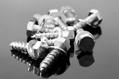

金属的表面处理有很多种,像我们常见的有电镀,发黑,磷化等等,有一种表面处理叫达克罗,相信很多人都比较陌生,也许见到过这种表面处理后的产品,但并不知道它使用的是达克罗处理工艺。
达克罗是什么表面处理的图1
那么到底什么是达克罗表面处理工艺,这种表面处理工艺与其它金属表面处理工艺有什么不一样,有什么特别的作用?

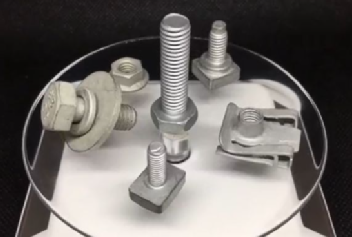

使用达克罗的基体材料主要是钢铁和有色金属,通过涂覆液与金属基体发生反应后,在其表面会形成一层银灰色防腐蚀薄膜,能将基体与空气隔绝开起到保护工件的作用。
达克罗在各个行业中都广泛使用,如建筑,小五金,紧固件,道路工程以及石油化工等等。
