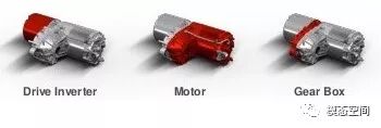

要改善前舱吸能空间,需要实现前舱内零部件的高度集成。例如特斯拉Model S 将电机和逆变器集成在一起,如图1所示,这种集成方式节省了大量前舱内空间,所以Model S在保证碰撞吸能空间的同时,前舱内还能再布置一个行李箱。
纯电动汽车正面碰撞概念设计的图1
图1 特斯拉Model S集成逆变器的动力总成

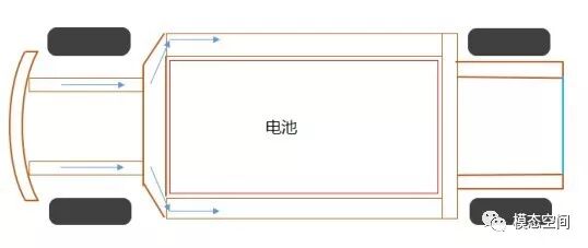

对于电动车,因为要在地板底下布置动力电池,需要为电池让出布置空间,所以我们期望传力路径是前端吸能盒—前纵梁—门槛梁,如图4所示。但这种传力路径真正实现起来难度很大,主要原因是前纵梁和门槛梁在Z向和Y向都有很大的间距。
纯电动汽车正面碰撞概念设计的图4
图4 我们期望的电动车正碰传力路径

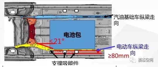

第一种方案以减少Y向间距为目的,如图6所示,沿用传统汽油车传力路径,保留地板纵梁,这种方案我们称之为地板纵梁方案。为布置电池包,地板纵梁向外侧移动,前纵梁根部向外弯以连接到地板纵梁。为保证碰撞力合理传递,前纵梁跟地板纵梁的Y向间距须控制在180mm以内,纵梁弯折角尽量控制在21度以内。
纯电动汽车正面碰撞概念设计的图7
图6 地板纵梁方案
地板纵梁方案的优点是在传统燃油车的基础上实现比较容易,大部分车身结构可以借用,只需做少量的更改和加强。所以国内油改电车型基本上都采用这种方案,国外像雪佛兰Bolt和日产Leaf等传统车企开发的电动车型也都采用此方案。
地板纵梁方案最大的缺点是地板纵梁的存在导致动力电池宽度受限,电池宽度只能达到车身宽度的60%左右,必然影响整车续驶里程。

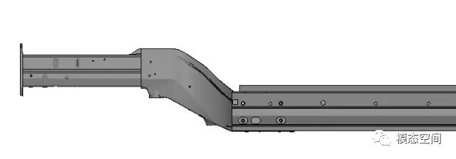

一些新兴电动车企业的产品,例如特斯拉model X和蔚来ES8,都是采用前纵梁加深方案,如图7所示。这种方案导致的一个问题是加深后的前纵梁与驱动半轴干涉,需要在前纵梁上开孔或者开豁口来避让半轴的运动包络。纵梁开孔后容易发生局部应力集中,必须在开孔周围补强处理。
纯电动汽车正面碰撞概念设计的图8
纯电动汽车正面碰撞概念设计的图9
图7 蔚来ES8和特斯拉model X的前纵梁

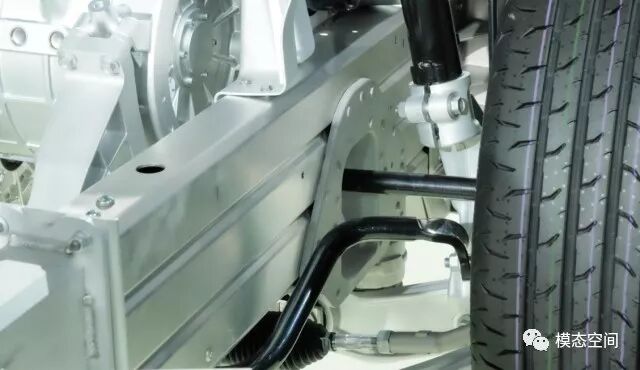

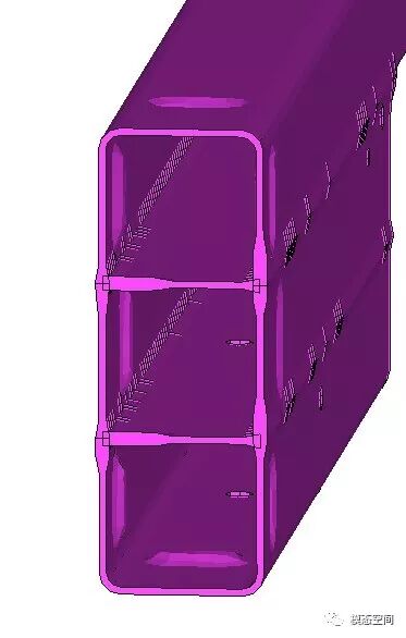

对于传统燃油车,我们通常将前纵梁截面的高宽比控制在1.6以内,高宽比太大则Y向容易失稳,导致前纵梁在正碰时弯折变形而不是顺序均匀溃缩,从而降低吸能能力。但这个高宽比限值仅适用于钢板冲压成型的纵梁,并不适用于铝材挤压成型的纵梁。
挤压铝前纵梁的壁厚可以根据需要自由设计,而且截面内部可以设计多条加强筋,即使采用很大的高宽比,也有办法保证Y向的稳定性。例如特斯拉Model X的前纵梁截面,如图8所示,其高宽比已经超过3.0,但它通过合理设计内部加强筋,保证了正碰时的稳定性,无论是100%正碰还是40%偏置碰,都能实现良好的溃缩。
纯电动汽车正面碰撞概念设计的图10
图8 特斯拉model X的前纵梁横截面

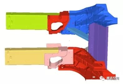

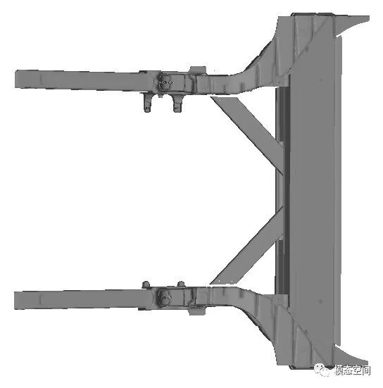

无论是地板纵梁方案还是前纵梁加深方案,前纵梁根部都是设计成向外弯曲,区别只是前者连接到地板纵梁,后者连接到门槛梁。所以前纵梁根部是薄弱环节,需要做多重补强。为保证正碰时的前纵梁能够稳定溃缩变形,纵梁根部内侧应增加斜向支撑,如图9所示。斜向支撑件的根部必须稳固支撑到前壁板底部的横梁上。
纯电动汽车正面碰撞概念设计的图11
图9 纵梁根部的斜向支撑件

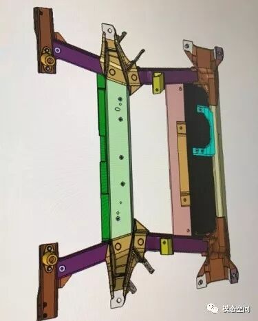

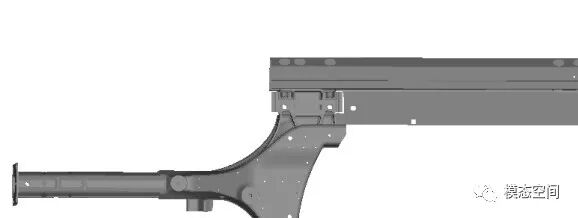

除上述传力路径外,副车架-前纵梁根部-门槛梁为第二条正碰传力路径。如果副车架向前延伸出300mm左右的可溃缩小纵梁,如图10,发生正面碰撞后,延伸梁能够分担一部分截面力,跟前纵梁一起溃缩,使碰撞初期的整车加速度有所提升,因此同样的变形距离下能够吸收更多的能量。
纯电动汽车正面碰撞概念设计的图12
图10 副车架前延伸梁
需要注意的是,第二传力路径吸收的能量有限,通常不超过总动能的10%,所以只能作为第一传力路径的辅助。
如果副车架跟车身是采用软连接,则在正碰时,副车架跟车身之间可能发生较大的相对运动,导致副车架延伸梁无法稳定溃缩。所以采用延伸梁吸能方案时,副车架跟车身之间只能采用硬连接,这对整车NVH性能将有一定影响。
副车架与车身之间的连接螺栓要有足够高的强度,保证在延伸梁完全溃缩之前连接螺栓不发生破坏。
另外,前纵梁前端吸能盒和副车架延伸梁的变形次序必须严格控制,副车架延伸梁的变形应滞后于吸能盒。这样在低速碰撞时仅有吸能盒变形,副车架延伸梁不发生变形,从而保证了低速碰时车辆的可维修性。
