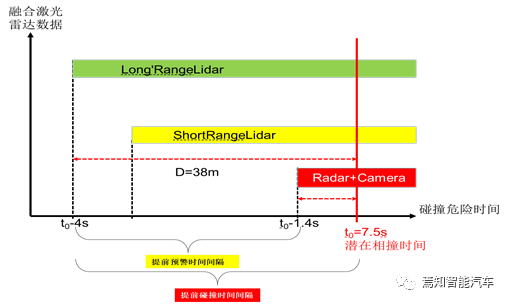

前者 通过激光雷达也可以很好的解决静止目标的探测问题,因为激光雷达的扫描可以针对前方任何不同类型的障碍物,甚至覆盖多个异形车辆、落石、交通事故车等场景,因此,在中低速情况下可以很好的解决对于前方静止目标的探测和避撞问题。此外,激光雷达还可以很好的解决近距离目标临时切入这一工况下造成的碰撞问题,且通过仿真测试我们发现,应用了激光雷达的感知场景相较于传统的Radar+Camera可以提升50%以上的识别率。

但是即便这样,在高速接近前车时仍旧是无能为力,因为即便是别到了对应的静止前车,在当前车辆的高速状态下仍然不能保证能够减速刹停。这里我们可以举个极端的例子:
比如以当前远距离激光雷达所能识别到的前方常规轿车目标距离为300m,如果是一般的摩托车则会小于200m,如果按照自动驾驶激活的速度来说为0-120km/h,以最高速接近前车,在这个速度下容易产生了两种不同的安全隐患:
其一,当车辆识别到目标后为了避撞,则会以平均减速度为2.77m/s2左右做急刹车,容易造成车内驾驶员或乘客较大不舒适性;
其二,当车辆无法及时识别到静止目标,或者识别到该静止目标的时间过晚时,则会造成与前方环境目标的碰撞;

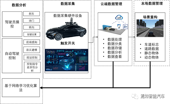

影子模式的整个系统架构表示如下,包含搜集大数据、车端数据模拟分析、触发记录、云端管理、仿真重构和算法快速测试。其中涉及大量的场景分析建立特征级数据语义表达;采集驾驶员操控信号进行驾驶员行为合理性分析;采集车身反馈的行驶数据实现控制指令差异性分析;基于该行为差异性数据-机理分析来实现学习型网络的分类触发和控制;最终以一定的模拟训练算法来定位是环境感知问题和决策规划问题。
从自动驾驶事故中探索有效的性能提升及判责策略的图4
那么真正的影子模式真的能够解决大部分数据搜集、标注及算法的训练问题么?笔者认为还是存在一定的不确定性。
2、影子模式的短板
“影子模式”的核心在于,在有人驾驶状态下,系统包括传感器仍然运行但并不参与车辆控制,只是对决策算法进行验证。且过程要求影子模式可以提供更多更大范围的极端工况,包含标注的和非标注的训练数据。而影子模式都是依赖人类司机的驾驶决策来标注和触发数据回传的。因此,影子模式算法跑起来的整个过程仍旧是需要确保自动驾驶芯片具备较高的算力能力的。同时,触发机制是以驾驶员操控为合理性的标准来触发系统的记录行为的,而这种判断标准并非一定是正确的,比如该减速的场景,驾驶员确大踩油门或大打转向等。另外,对于影子模式的评价机制并不科学,因为自动驾驶的算法是否精准是需要定位到具体的感知、规划、决策、控制这四个子模块中,而最终表现形式往往只有一种。这就使得在后续数据分析中并无法准确定位出具体是哪一个子模块出了问题。且影子模式采集车辆不一定都是自动驾驶车辆,有可能是辅助驾驶车辆,面向是L2级,这类辅助驾驶车辆能否用于L3级是不确定的。因为数据采集的传感器,规控模块所触发的记录端算法都不一致。
基于此,即便是像很多开发者所倡导的在自动驾驶车型上装备整套影子模式套餐,可能也没办法真正做到弥补车型对几乎所有场景的标注和探测学习需求。

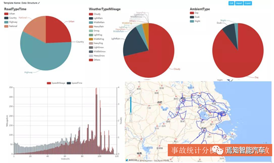

目前在自动驾驶车辆运行中已有相当的企业已经建立了对车辆运行监控的能力平台。如长安、广汽、中汽研等企业正在开发对于新能源汽车的监控平台:包括车辆状态、轨迹、电池电源等的实时监控;对车队运行进行统计分析,历史轨迹回放等;同时包括对电池电驱系统实时告警分析等功能。不管是新能源监控还是自动驾驶车辆监控,本质上是利用车联网数据进行深入价值挖掘,从车辆运行监控、分析及故障告警等维度,提升企业对车辆的管理和车辆网数据利用。

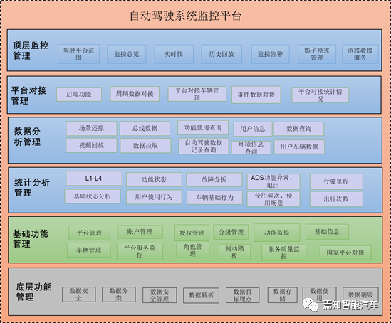

下面来说说整个监控平台的功能划分,如下图所示,监控平台是主要用于针对自动驾驶车辆运行功能及状态分析的业务层级,同时对自动驾驶车辆运行状态或使用频次的统计分析。其中从下至上包含6大业务链,依次为底层功能管理、基础功能管理、统计分析管理、数据分析管理、平台对接管理、顶层监控管理。从事故分析角度出发,整个过程完全可以做到无缝的监控车辆中对自动驾驶信息状态的搜集,用于后期的责任划分看来是不可或缺的。
