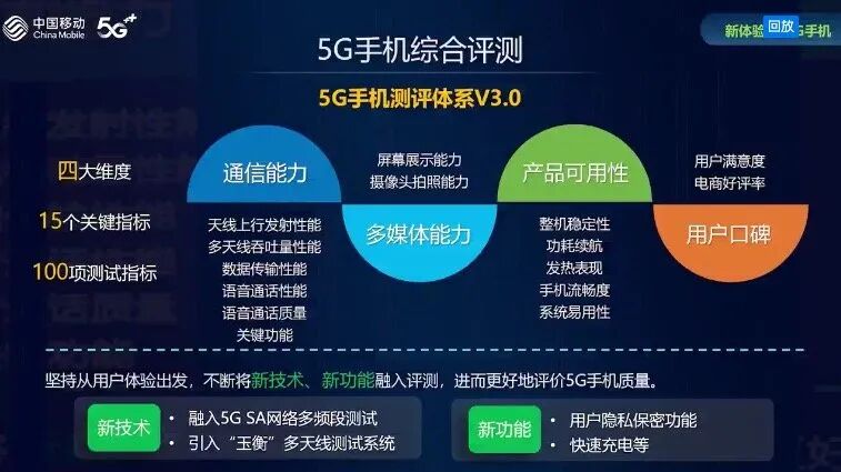

5G整机方面,评测选取2020年12月至2021年6月上市的5G手机,涉及11个品牌的45款手机,分成四个价位段进行综合能力评测。
干货 | 三大5G商用芯片骁龙888/天玑1200/猎户座1080大比武的图1
多款5G手机从各方向进行PK

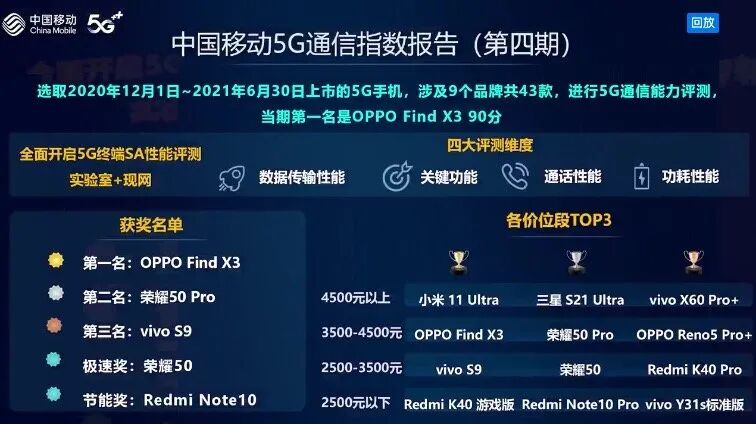

通信指数方面,选取2020年12月1日-2021年6月30日上市的5G手机,涉及9个品牌共43款,进行5G通信能力评测。
干货 | 三大5G商用芯片骁龙888/天玑1200/猎户座1080大比武的图2
5G 通信指数排名前 3 的有:OPPO Find X3、荣耀 50 Pro、vivo S9。
各价位段TOP3:
4500元以上:小米 11 Ultra、三星 S21 Ultra、vivo X60 Pro+;
3500-4500元:OPPO Find X3、荣耀 50 Pro、OPPO Reno5 Pro;
2500-3500元:vivo S9、荣耀 50、Redmi K40 Pro;
2500元以下:Redmi K40游戏版、Redmi Note 10 Pro、vivo Y3s标准版。

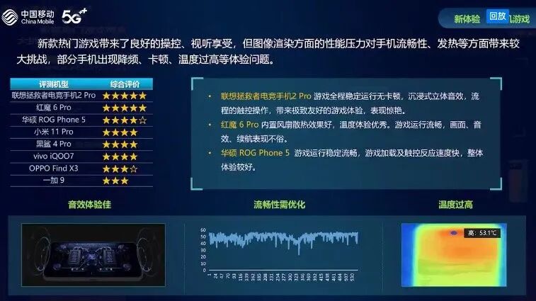

手机游戏方面,报告选取8款热门手机,针对新款热门ARPG游戏从流畅性、续航、发热、反应速度及多媒体效果五大维度展开评测;
干货 | 三大5G商用芯片骁龙888/天玑1200/猎户座1080大比武的图4
手机游戏性能前 3 分别是:拯救者电竞手机 2 Pro、红魔 6 Pro、华硕 ROG Phone 5。

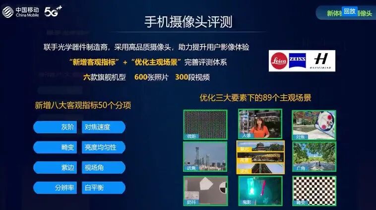

手机摄像头方面,如今AI场景识别、多摄像头、高倍变焦、超级夜景、防抖动、超慢帧、背景虚化、微距等黑科技层出不穷,《报告》选取十二款热门机型分为二价位档,通过多场景多组合、成百上千份素材对手机拍照和拍vlog的效果进行专业评测;
干货 | 三大5G商用芯片骁龙888/天玑1200/猎户座1080大比武的图5
干货 | 三大5G商用芯片骁龙888/天玑1200/猎户座1080大比武的图6

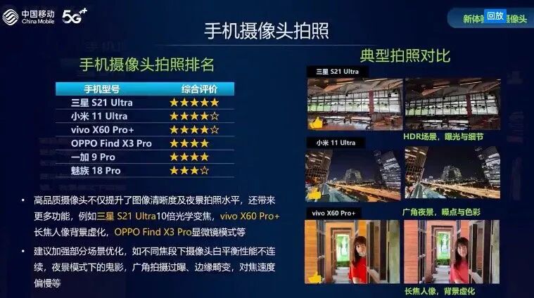

手机摄像头拍照前3分别为:三星 S21 Ultra、小米11 Ultra、vivo X60 Pro+
干货 | 三大5G商用芯片骁龙888/天玑1200/猎户座1080大比武的图7

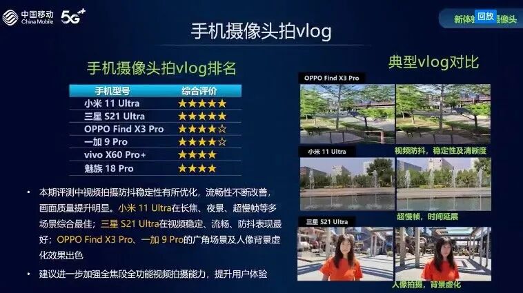

机摄像头拍 vlog 前 3 为:小米11 Ultra、三星S21 Ultra、OPPO Find X3 Pro

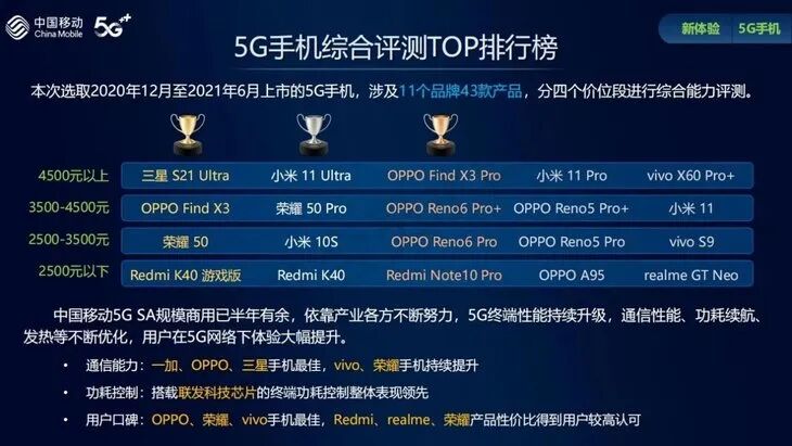

最终综合性能TOP排行榜如下:
4500 元以上 5G 手机综合评测前 3:三星 S21 Ultra、小米 11 Ultra、OPPO Find X3 Pro;
3500-4500 元 5G 手机综合评测前 3:OPPO Find X3、荣耀 50 Pro、OPPO Reno6 Pro+;
2500-3500 元 5G 手机综合评测前 3:荣耀 50、小米 10S、OPPO Reno6 Pro;
2500 元以下 5G 手机综合评测前 3:Redmi K40 游戏版、Redmi K40、Redmi Note 10 Pro。

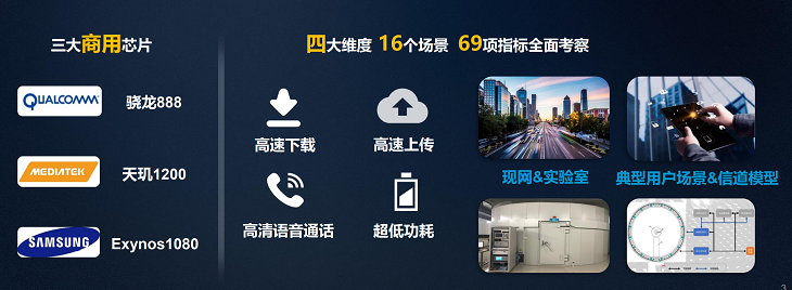

除了对5G手机整机的评测,中国移动对5G芯片的评测也受到广泛关注。在去年的报告中,华为麒麟9000也是测评对象之一,然而由于卡脖子问题,今年麒麟9000已无法生产,所以今年只对高通、联发科和三星三家最新的5G SoC进行了比较。
众所周知,5G芯片在SA网络下的性能表现对5G终端用户体验起到决定性影响,本次评测在更复杂场景下对5G芯片SA性能开展综合考察,采用现网和仪表相结合的方式开展测试,分别从吞吐量性能、语音通话性能、功耗性能三个维度入手,全方位验证高通骁龙888、联发科技天玑1200、三星Exynos1080三款主流5G芯片各维度性能表现。

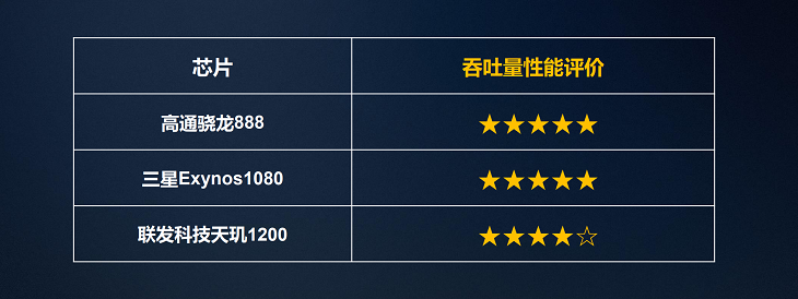

5G芯片吞吐量:骁龙888最佳
吞吐量表现是5G芯片的基础性能,也是当今社会提升海量信息传递速率的关键,其性能好坏是评价5G芯片的重要指标之一。在现网和实验室分别考察5G芯片在移动性场景和多变信道环境下的吞吐量性能表现。
干货 | 三大5G商用芯片骁龙888/天玑1200/猎户座1080大比武的图10
同时,报告在SA现网城市环路场景下对5G芯片的上下行速率进行评测。经过产业持续优化,5G芯片吞吐量性能整体上稳步提升,各款芯片间差距较小,能够为5G用户在SA网络下提供良好高速数据传输体验。
高通骁龙888吞吐量性能略优于其他芯片,整体表现领先。三星Exynos1080吞吐量性能较前一代芯片提升明显,并发业务场景下的速率可继续优化。联发科技天玑1200需进一步提升上行吞吐量表现。
在实验室中,整体来看,主要芯片的SA吞吐量性能表现良好,在不同信道环境场景下表现略有差异。建议继续优化高速场景下的端到端吞吐性能,保障用户该场景下速率体验。
整体上高通骁龙888在不同车速不同信道条件下的上下行表现略领先于其他芯片;各芯片高速场景的上行吞吐量表现均还有提升空间,联发科技天玑1200需重点关注和优化该场景下的上行速率。
本报告中指出,稳定且高速的数据传输是用户体验5G的直观感知,目前主要5G芯片在吞吐量性能上整体表现良好,芯片间差距较小。建议继续优化提升高铁场景、载波聚合等演进技术的解调性能。
