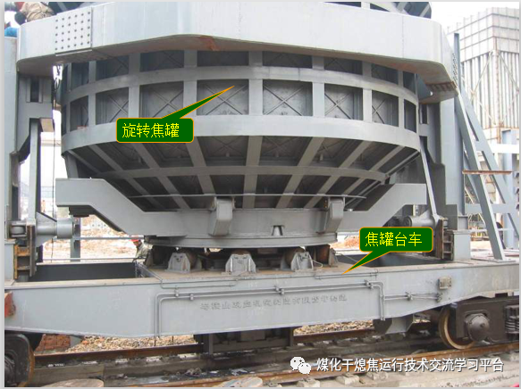

    电机车牵引焦罐台车与拦焦车对位后,旋转焦罐开始旋转,旋转平稳后向推焦车发出推焦指令,接焦完毕后,旋转焦罐经减速位置停止在最初的停止位置上,完全停稳后,电机车牵引焦罐台车走行至干熄炉提升井架底部,经APS定位夹紧后,接空罐。随即满灌对位与提升,将装满红焦的焦罐提升至提升井架上极限,到达上极限后,提升机开始走行,达干熄炉上方时,装入装置也打开到位,提升机即开始卷下,焦罐落座后,提升机继续卷下,焦罐底门在重力作用下与吊杆继续下降,自动完成开门放焦动作。红焦落入装入装置料斗后,经分料板与料钟布料均匀地装入干熄炉。
干熄焦红焦装入设备由电机车、焦罐台车、旋转焦罐、APS定位装置、提升机、装入装置以及各极限感应器等设备组成,起着接焦、送焦及装焦等作用。

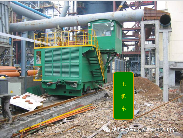

 (1) 电机车
图文并茂介绍干熄焦原理及其设备的图1
  运行在焦侧的熄焦轨道上,用于牵引、制动焦罐台车,控制圆形旋转焦罐的旋转动作和完成接受红焦任务。

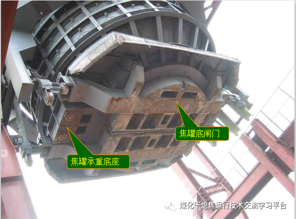

  (2)旋转焦罐
  用来装运从炭化室中推出的红焦,并与其他设备配合,将红焦装入干熄炉内。焦罐在接焦过程中绕中心线旋转,均匀布料。
   (3) 焦罐台车
图文并茂介绍干熄焦原理及其设备的图2
    由电机车牵引沿熄焦轨道运行,往返于焦炉与提升井架间运输焦罐。

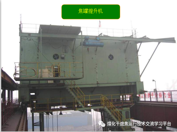

  (5)  提升机
图文并茂介绍干熄焦原理及其设备的图5
 运行于提升井架和干熄炉顶轨道上,将装满红焦的焦罐提升并横移至干熄炉炉顶,与装入装置配合,将红焦装入干熄炉内。 装焦完毕后又将空罐经提升、走行和下降落座在焦罐台车上。

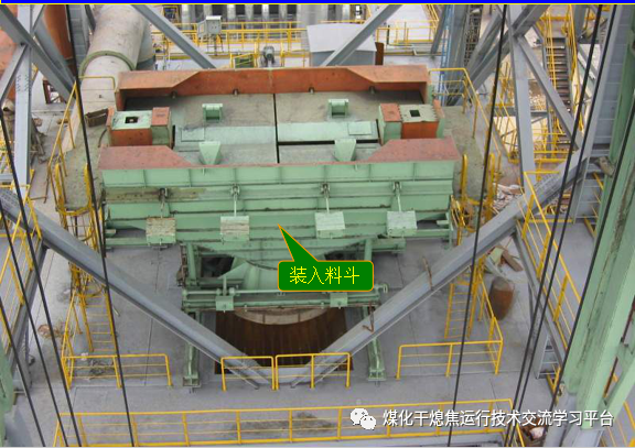

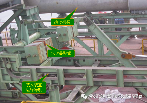

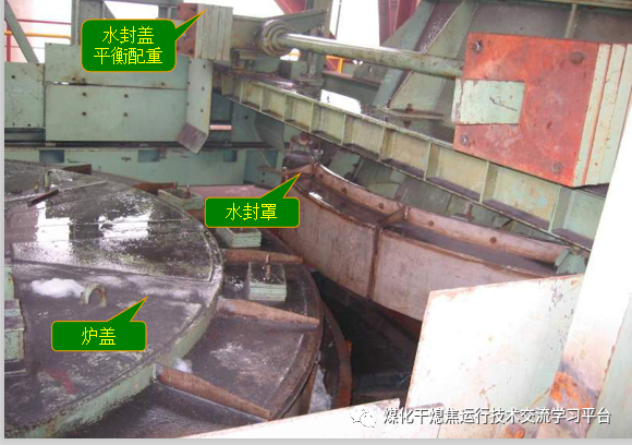

(6)   装入装置
图文并茂介绍干熄焦原理及其设备的图6
位于干熄炉顶部,与提升机配合将焦罐中的红焦装入干熄炉。 它主要有两个功能,按指令开闭炉盖和把红焦经装入料斗装入干熄炉内。

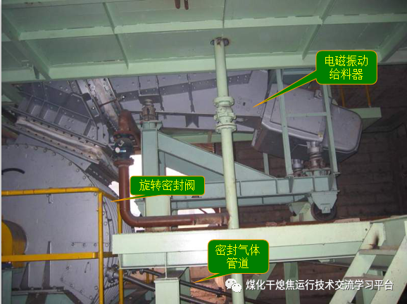

二、冷焦排出系统
冷却后的焦炭由电磁振动给料器定量排出,送入旋转密封阀,通过旋转密封阀的旋转在封住干熄炉内循环气体不向炉外泄漏的情况下,把焦炭连续地排出。连续定量排出的焦炭通过排焦溜槽送到带式输送机上输出。
干熄焦冷焦排出设备由排焦装置及运焦皮带两部分组成。排焦装置包括检修用平板闸门、电磁振动给料器、旋转密封阀、吹扫风机、自动润滑装置、排焦溜槽等设备。

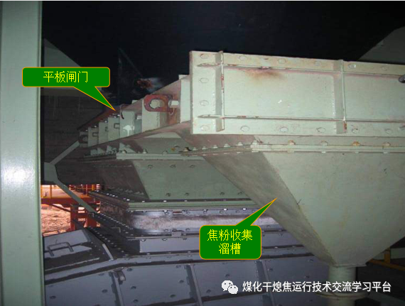

(1)平板闸门
图文并茂介绍干熄焦原理及其设备的图10
    安装在干熄炉底部出口。正常生产时平板闸门完全打开。在年修或排焦装置需要检修时,关闭平板闸门防止干熄炉底部的焦炭落下。
(2)电磁振动给料器
图文并茂介绍干熄焦原理及其设备的图11
    是焦炭定量排焦装置,通过改变励磁电流大小,来改变电磁振动给料器的振幅,从而改变焦炭的排出量。电磁振动给料器内设有振幅和温度检测器。
(3)旋转密封阀
        把振动给料器定量排出的焦炭在密闭状态下连续地排出。设有正反转,正常生产时正转,事故时反转。

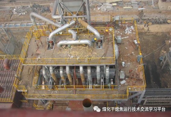

三、干熄炉
干熄炉是干熄焦的主体设备,不同处理能力的干熄焦操作单元选择不同规格的干熄炉。

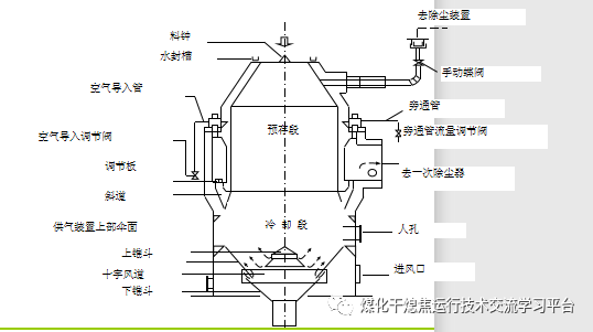

 圆型干熄炉由预存段、斜道区及冷却段组成。干熄炉结构如图1所示。干熄炉
图文并茂介绍干熄焦原理及其设备的图12
为圆形截面竖式槽体,外壳用钢板及型钢制作,内衬隔热耐磨材料,干熄炉顶设置环形水封槽。干熄炉上部为预存段,中间是斜道区,下部为冷却段。预存段的外围是汇集36个斜道气流的环形气道,它沿圆周方向分两半汇合通向一次除尘器。预存段设有料位计、压力测量装置、测温装置及放散装置。环形气道设有空气导入装置、循环气体旁通装置、气流调整装置。冷却段设有温度测量孔、干燥时的排水汽孔、人孔及烘炉孔。冷却段下部壳体上有两个进气口,冷却段底部安装有供气装置。
 预存段用于接受间歇装入的红焦,具有缓冲功能,可补偿生产的波动;在冷却段,红焦与低温循环气体进行热交换,经降温冷却后排出;斜道区位于预存段与冷却段之间,从干熄炉底部供气装置进入的低温循环气体吸收红焦的显热后经斜道及环形气道排出,并流经干熄焦锅炉进行热交换。

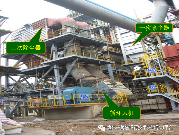

干熄焦气体循环设备由循环风机、给水预热器、干熄炉、一次除尘器、锅炉和二次除尘器等组成。
图文并茂介绍干熄焦原理及其设备的图13
(1)循环风机
       为气体循环提供动力并根据工矿调整转速调节循环风量。

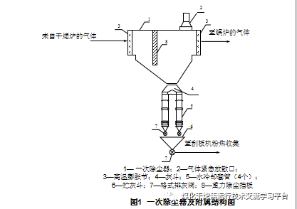

(2)一次除尘器
图文并茂介绍干熄焦原理及其设备的图14
       利用重力除尘原理将循环气体中的大颗粒焦粉进行分离,减少循环气体对锅炉炉管(主要是二次过热器管道)产生的冲刷磨损,达到保护锅炉炉管的目的。
(3)1DC紧急放散阀
       以备锅炉爆管时紧急放散蒸汽。一次除尘器底部设有灰斗,用来收集焦粉。灰斗与4根水冷套管相连,水冷套管与贮灰斗相连。水冷套管上部设有料位计,达料位后水冷套管下部的排灰格式阀将焦粉排出至贮灰斗,贮灰斗上部设有料位计,达到料位后贮灰斗下部的排灰格式阀向刮板机排出焦粉。

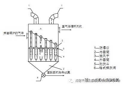

(4)二次除尘器
图文并茂介绍干熄焦原理及其设备的图15
      采用立式多管旋风分离除尘,将循环气体系统中的小颗粒焦粉进行分离,达到保护气体循环风机的目的。贮灰斗设有上下两个料位计,料位达到上限,贮灰斗出口排灰格式阀向贮灰斗下面的刮板机排出焦粉,料位达到下限时停止排出焦粉(防止负压进入空气)。

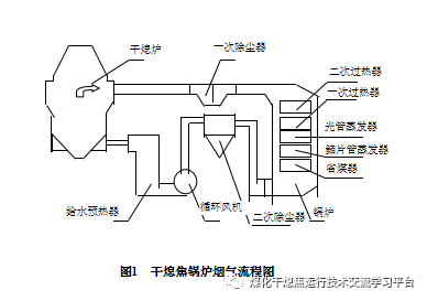

干熄焦锅炉干熄焦系统的重要组成部分。惰性循环气体在干熄炉中冷却红焦后,吸收了红焦热量的高温循环气体经一次除尘器除去粗颗粒焦粉后进入锅炉,锅炉吸热产生蒸汽,被冷却的惰性循环气体经二次除尘器除去细颗粒的焦粉,再由循环风机鼓入干熄炉继续循环冷却红焦。
干熄焦锅炉流程按本体烟气系统流程、本体汽水系统流程和锅炉系统分别简述如下 :
(1)锅炉本体烟气系统流程
  吸收了红焦热量的循环烟气从干熄焦冷却室出来,经一次除尘器去除粗颗粒焦粉后从锅炉入口进入,垂直往下先后经过二次过热器、一次过热器、光管蒸发器、鳍片管蒸发器、省煤器,最后从干熄炉底部引出。

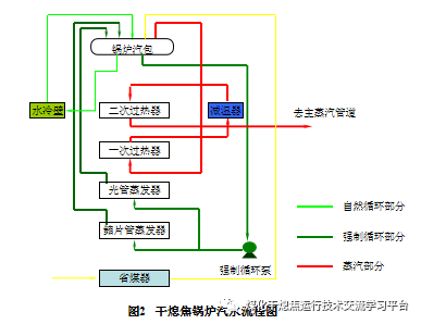

  锅炉给水由多级离心泵升压后向锅炉供水,除盐除氧纯水经省煤器预热后进入锅炉汽包。
(4)锅炉汽包炉水可分为强制循环部分和自然循环部分。
①自然循环部分:
 汽包炉水经汽包下降管进入膜式水冷壁,炉水吸热汽化成汽水混合物经膜式水冷壁上升管返回汽包。
②强制循环部分:
 汽包炉水由汽包下降管经强制循环泵送入鳍片管蒸发器与光管蒸发器,炉水吸热汽化成汽水混合物经蒸发器上升管返回汽包。
 这两部分产生的汽水混合物在汽包中进行汽水分离,饱和蒸汽由汽包上部导出,经一次过热器升温后,进入减温器喷水减温,然后进入二次过热器继续升温,从二次过热器引出的蒸汽即为外供主蒸汽。

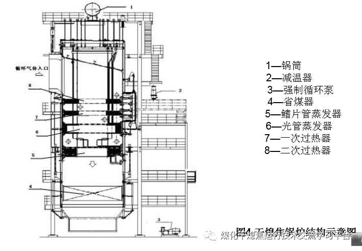

干熄焦锅炉由“锅”、“炉”、附件仪表及附属设备构成。“锅”即锅炉本体部分,包括锅筒、过热器、蒸发器、省煤器、水冷壁、下降管、上升管和集箱等部件;“炉”由炉墙和钢架等部分组成。下面介绍干熄焦锅炉结构。

 蒸发器是干熄焦锅炉主要产生蒸汽的部分,一般设置在干熄焦锅炉的中部区域。
 从锅筒中引出的饱和水经下降管通过强制循环水泵压入蒸发器,在蒸发器中与炉内烟气换热,产生的汽水混合物由上升管回到锅筒,经锅筒内汽水装置分离后产生饱和蒸汽。
 干熄焦锅炉蒸发器一般包括光管蒸发器和鳍片管蒸发器。
(4)过热器
 过热器是将从锅筒引出的饱和蒸汽或一定温度的过热蒸汽加热干燥,并达到一定的过热温度,从而提高蒸汽过热度,增加蒸汽热焓。
干熄焦锅炉过热器一般由两级过热器组成,下段的部件称为一次过热器,上段的部件称为二次过热器。在一次过热器和二次过热器之间安装了喷水减温器,通过喷入减温水控制二次过热器出口的过热蒸汽温度。
